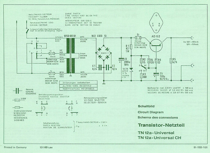

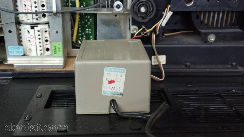

Il faut trouver une alim Grundig TN12A prévue pour ces appareils.
Il y a un fusible dans le TN12A, le remplacer ou réparer,
Voir les photos, schémas et notice de cette alimentation ci-dessous.
Cordialement
JLouis.

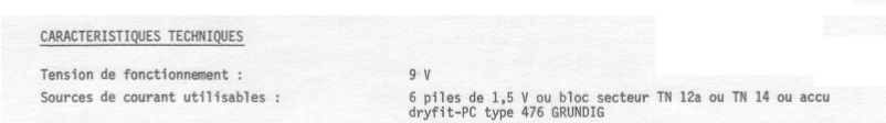

Le poste lui-même n’a pas de transformateur d’alimentation. Pouvez vous confirmer qu’il s’agissait d’une alimentation externe (par exemple, comme celle citée par @JLouis28 dans le post précédent) ?
1/ Si c’est bien le cas, c’est plus qu’un transformateur. Il s’agit d’une alimentation vaguement stabilisée et filtrée et plusieurs choses peuvent être en panne à l’intérieur (dont le transformateur mais sauf problème, ces petites bêtes sont solides).
Plusieurs choix s’offrent à vous :
  • Réparer ou demander à quelqu’un de réparer cette alimentation
  • changer l’alimentation par une neuve de bonne qualité qui délivre 9V 500mA. Ca ne vaut plus bien cher de nos jours.
Note : trouver une TN12A de remplacement, ça risque d’être mission impossible sans compter qu’elle aura vieilli et qu’elle nécessitera sans doute une petite révision.
2/ si ce n’est pas le cas, il faudra donner plus de précisions.
Attention : l’alimentation de se réduit pas au transformateur. Si vous voulez changer complètement l’alimentation extérieure, ce n’est pas un transformateur qu’il vous faut mais une alimentation basse tension 230V (secteur) fournissant du 9V continu.
Voir ci-dessus, mais il faut aussi que le courant continu en sortie soi suffisant pour être, au moins, au niveau des alimentations complètes Gründig ! ! !
Voir au-desus les valeurs de ce courant (« I ») doit être de 1A pour 9V (achetez si vous trouvez)
(sans doute, car un fusible du Transistor est à 630 mA) : pour une étrangère de Gründig
et, selon la tension voulue : 9V, en fait il ne sera que de 500 mA au plus !
Et, sur le schéma fourni, il y en a 3 ! ! !
