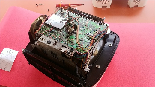

Bonjour A tous !
Je m’appelle Louis, j’ai 24 ans, et je viens juste de m’inscrire sur votre forum.
Pour la petite histoire du pourquoi du comment je suis arrivé ici :
Je suis passé chez Emmaüs hier sans chercher quelque chose de précis.

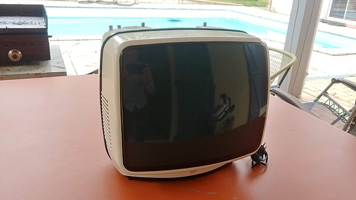

Et posé sur une étagère une TV attire mon attention, style année 70, propre avec juste une trace sur la bulle.
Le vendeur (qui devait aussi avoir mon âge) me dit qu’elle s’allume, mais pas de connectique derrière donc il n’a jamais testé l’image.
Je ne sais pas ce que je vais en faire, mais les coups de cœur comme on dit …
Du coup je me retrouve avec une TV qui marche peut être, dont je ne sais pas comment m’en servir et dont je ne sais pas ce que je vais faire, comme d’habitude quoi !

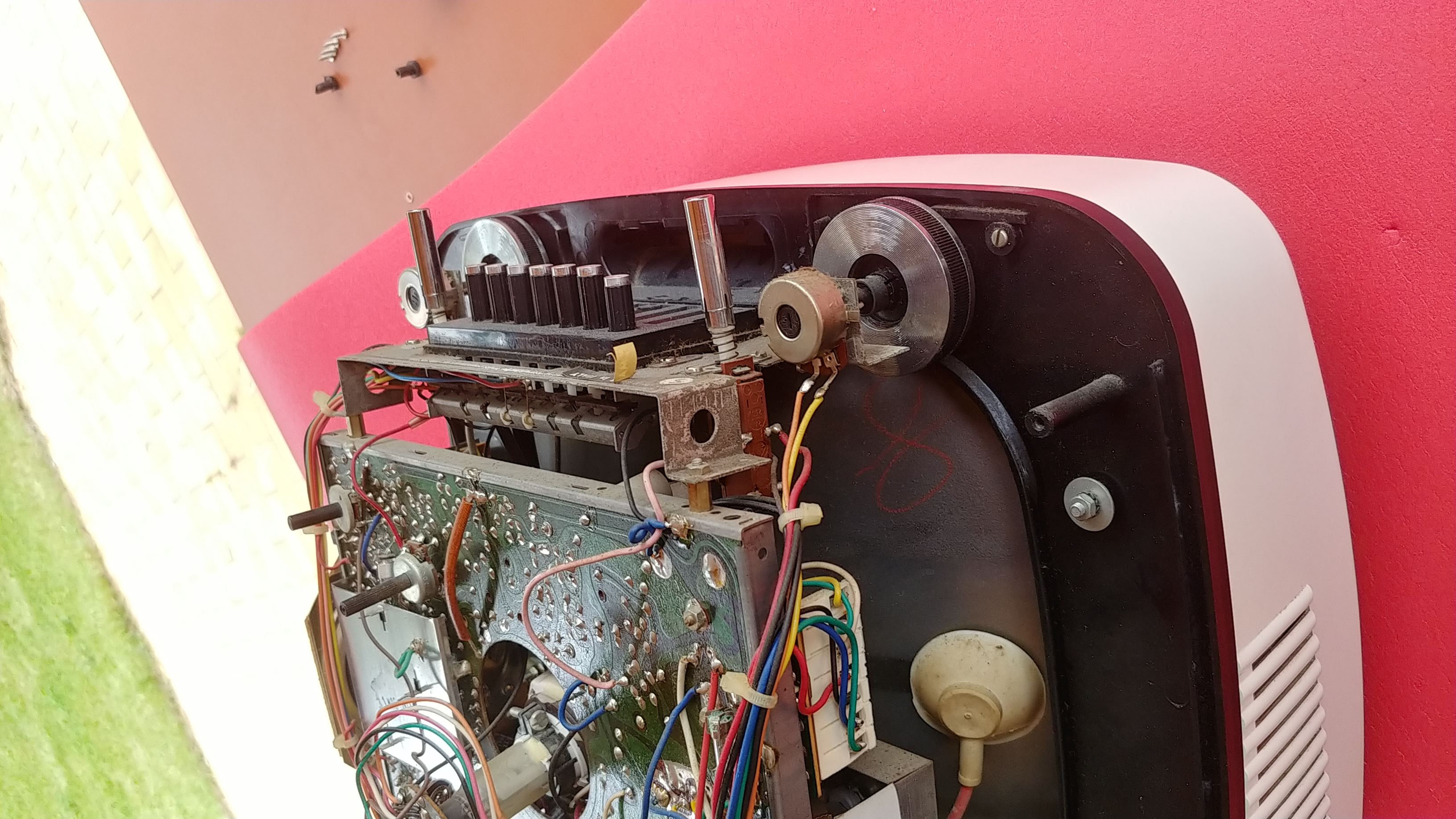

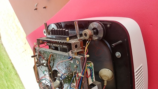

Du coup arrivé a la maison, démontage rapide pour nettoyage de la poussière, et un petit check du câblage, voir si ça va pas bruler.
Le fusible est ok, tout semble bon, mise sous tension, ça marche !
Réglage de la luminosité OK
Réglage vertical OK
Je tourne les potards de canaux, des motifs de temps en temps, ça l’aire de faire quelque chose, c’est plutôt bon signe
Pour la connectique derrière :
  • un prise antenne
  • une prise 12v
  • un sélecteur AC / DC / RB (What ?)
  • un sélecteur 220v /110v
  • un connecteur qui semble être un gros Jack mais pas sur, sans indication…
Ok donc semble être un Tv portable, peut être typée pour les camping-cars ?
Dans le doute je vais chercher plus d’infos.

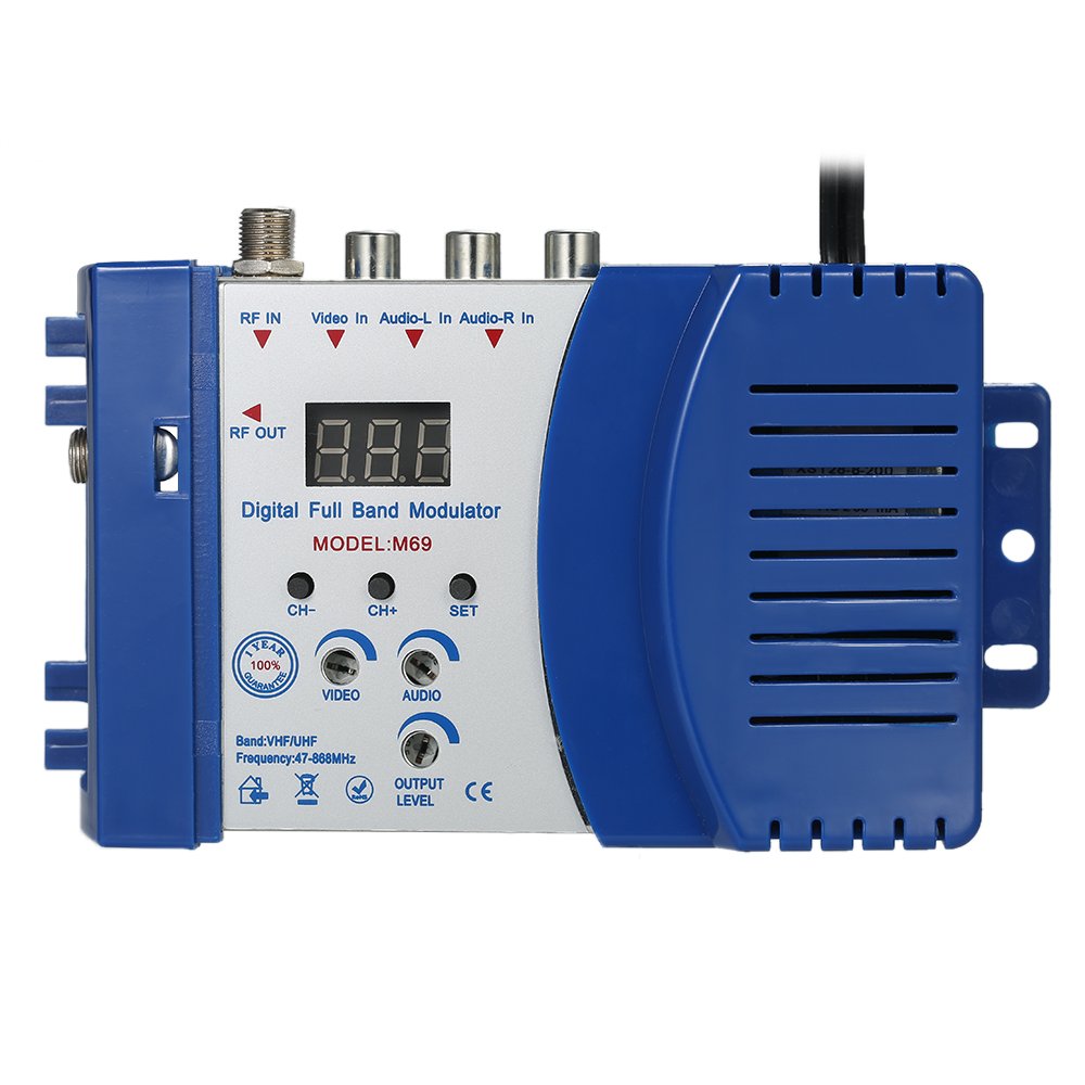

Bonjour tout le monde !
Merci pour toutes ces réponses et ces infos !
@Radiolo Je connaissais la THT pour les transfos de néons, mais je savais que les écrans cathodiques montaient aussi haut.
@Vlad Merci pour l’info du bouton, les 625 et 819 lignes j’aurais jamais trouvé je pense…
Pour les bandes de fréquences c’est bien ce que je pensais aussi, mais je n’étais pas sûr.
@totophe73 Je me posais justement la question d’une limitation en courant sur la partie THT, du coup “tensions mortels” répond bien à ma question. Au passage merci pour le cadeau, mais du coup j’ai peut-être déjà ce qu’il faut.
Pendant que j’attendais la validation de mon topic, j’ai continué à chercher de mon côté.

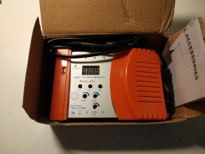

J’ai commandé un “Ampli/convertisseur UHF”, je ne sais pas si c’est le bon nom.
En gros une entrée antenne, une entrée RCA et une sortie pour connecter sur l’entrée antenne de la TV.
Il y a un réglage paramétrable pour:
  • l’audio (4.5, 5.0, 6.0 ou 6.5Mhz)
  • le signal “Normal opération” ou" Test signal"
  • la porteuse 12dB ou 16dB
  • un potentiomètre pour la “Puissance Vidéo”
  • un potentiomètre pour la “Puissance Audio”
  • un potentiomètre pour la “Puissance RF” (pour ajuster la porteuse j’imagine)

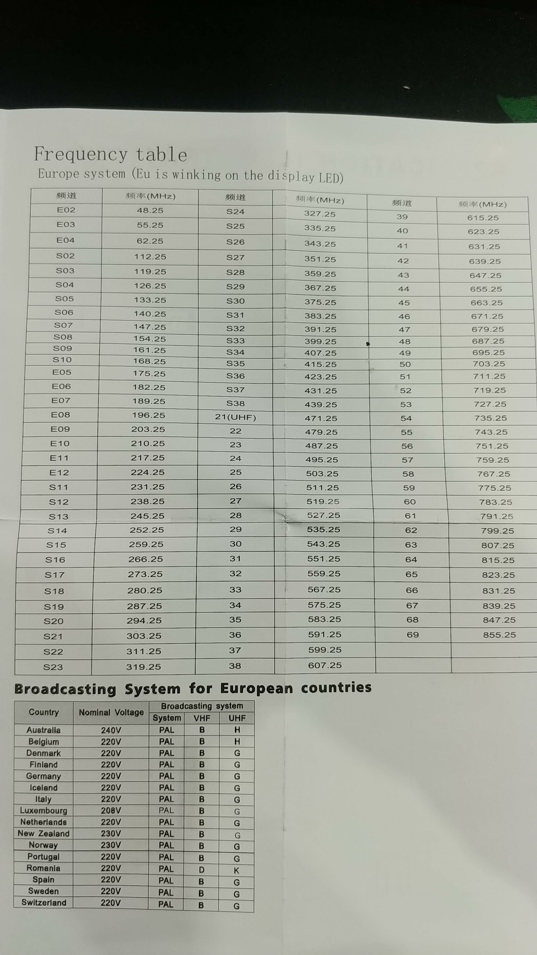

Et 2 boutons pour choisir le canal suivant le tableau :
Du coup le tableau et les tests de réglage m’ont permis de comprendre le contrôle des chaines.
J’ai donc réglé le boitier en 21 (UHF 471.25MHz) avec l’audio a +6.5Mhz.
Pour le signal j’utilise la seul source qui marche encore en composite dans mon matos, une PS2 qui traine sur mon bureau et qui fonctionne parfaitement.
Après un réglage bien long, contraste à fond sur la tv, et tout a puissance max sur le boitier j’arrive à voire des motifs, et 100% sur que c’est mon signal.
Par contre ce n’est pas stable du tout et très sensible. J’ai trouvé qu’en jouant sur la vertical je peux réduire le mouvement, mais au mieux que j’ai réussi l’image glisse en diagonale du bas gauche vers le haut droit de l’écran.
J’ai aussi réussi a trouvé un réglage pour avoir le son, avec un peu de bruit mais on entendait la musique vraiment bien nette, par contre l’image presque rien…
Et ce que je trouve le plus étrange, c’est qu’en activant le bouton qui passerait en 819 lignes je n’ai bien absolument aucun motif. Mais sur la courte période où j’appuie sur le bouton (le temps qu’il s’enclenche) j’arrive à avoir une image qui semble bien synchronisée, mais ça ne dure qu’une demi-seconde. Alors je ne sais pas si j’ai un faux contact sur le bouton, mais il semblerait bien que je puisse avoir une image bien synchro avec mon installation.

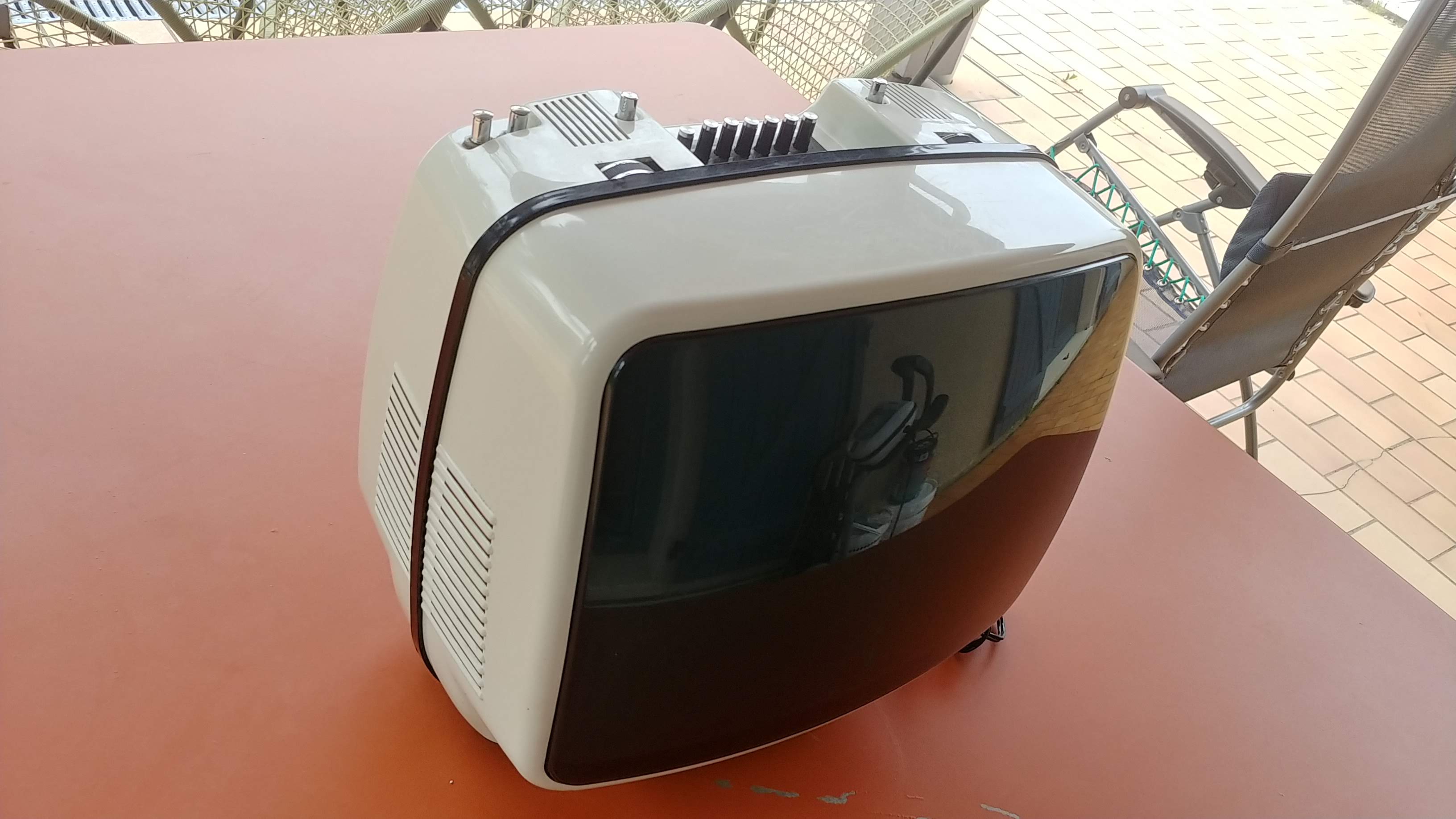

Les photos de la TV
le debit propre de la THT est assez faible tout au plus 1mA pour un tube N/B
mais ce qui est dangereux c’est l’energie que stocke le tube cathodique , en effet celui ci est metallise a l’interieur et a l’exterieur et constitue une capacite qui chargée a la THT stocke suffisament d’energie pour etre potentiellement mortelle ( je connait au moins un cas de deces pour cette cause)

@warm:
Le modulateur que tu as acheté produit une modulation négative si on lui applique une vidéo « normale » (positive). Il est donc normal que la synchro ne puisse pas se faire correctement sur un TV pour la norme française (L) qui attend une modulation positive.
Pour le faire il faudrait inverser le signal vidéo qui sort de ta source (lecteur de DVD ou autre) avant de l’appliquer au modulateur.
Un montage simple à quelques transistors (voire un seul) permettrait de le faire.
Ou alors inverser le sens de la démodulation vidéo du TV (selon le schéma, cela peut n’être qu’une diode à inverser).
