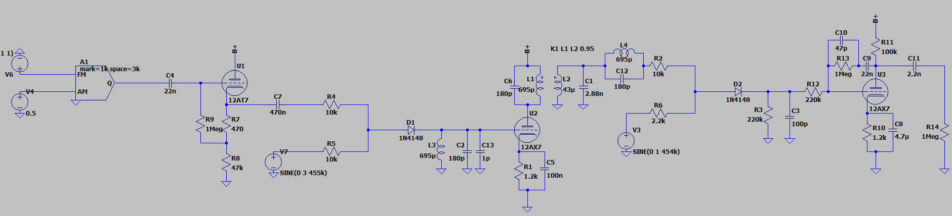

J’ai un petit projet en ce moment sur lequel j’ai une incompréhension.
Le but est de mélanger un signal audio vers la bande 455kHz, de l’amplifier en supprimant porteuse et image haute, puis de mélanger pour redescendre vers la bande audio. Pas très utile me direz vous, mais peu importe.
Voici le schéma:
Le signal audio passe dans un cathode follower vers un mélangeur à diode. L’entrée LO du mélangeur est un signal 455kHz qui sera issu d’un oscillateur à quartz construit avec une triode.
Jusqu’ici tout va bien, j’arrive à avoir mon signal AM et le spectre correspond.
Lorsque que j’ajoute mon ampli passe bande, qui à pour but d’atténuer la fondamentale et l’USB, une résonnance se fait vers 322kHz, pourtant les couples LC sont calculés pour résonner autour de 450-455kHz (modulo les capacités parasite de la 12AX7).
En gros c’est un simple étage moyennes fréquences.
J’ai l’impression d’avoir raté un épisode, pourtant les schéma c’est pas ce qui manque ici?
Est-ce du à la capa grille/plaque ?

Je crois avoir tout simplement oublié l’inductance mutuelle
Vouloir supprimer une bande latérale et la porteuse avec des circuits aussi simples relève de l’utopie.
Les deux méthodes les plus employées sont le phasing, directement sur l’audio, ou le filtre à quartz sur la HF modulée.
Dans le scénario du filtre à quartz, la largeur de bande étroite permet de virer une des bandes latérales, et la porteuse est annulée par opposition de phase dans le mélangeur équilibré. (balanced mixer, double balanced mixer, et même triple balanced mixer) par exemple : SBL1
Vous trouverez également des schémas de mélangeur équilibrés, avec suppression de porteuse, équipés de tubes 7360, 6JH8, 6AR8, 6ME8, et bien d’autres utilisant principalement des combinaisons de triodes.

Oui bien entendu c’était un début et me suis rendu compte depuis mon dernier message que ça allait être infaisable en l’état. Je ne connais que très peu les méthodes et circuits RF malheureusement.
L’internet m’a dirigé comme vous assez naturellement sur filtre à quartz + mélangeur équilibré, comme celui-là qui améliore bien la réception sur ma simulation.
On fait beaucoup mieux encore avec les DBM, comme les ADE1, SRA1, SBL1, etc, qui sont des circuits bien plus performants que le vieux système à deux diodes, surtout en ce qui concerne l’atténuation de l’oscillateur local en sortie.
