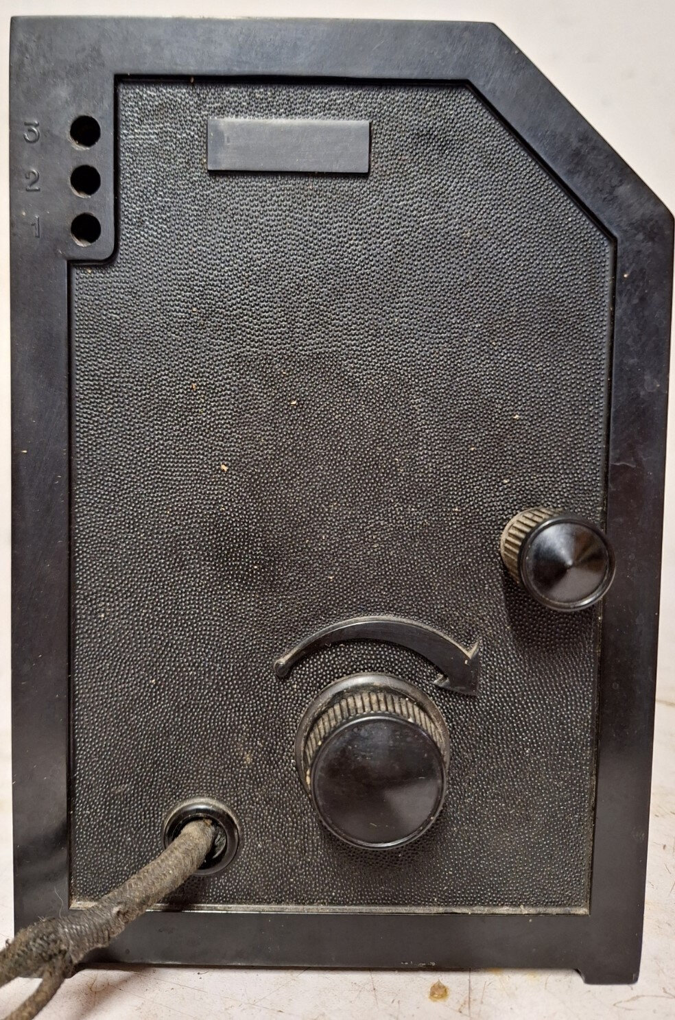

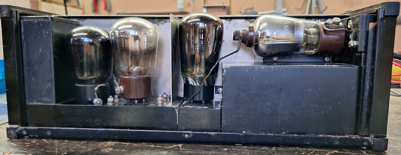

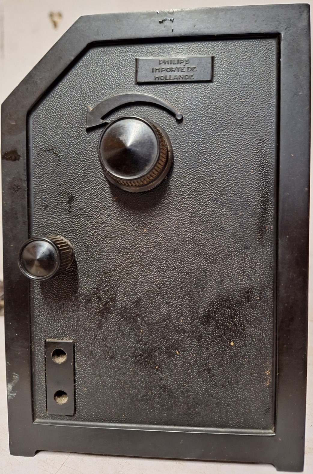

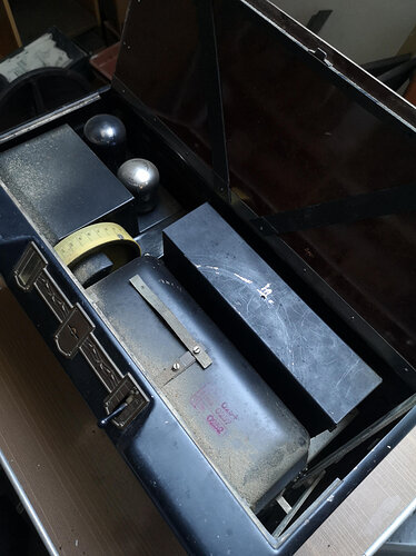

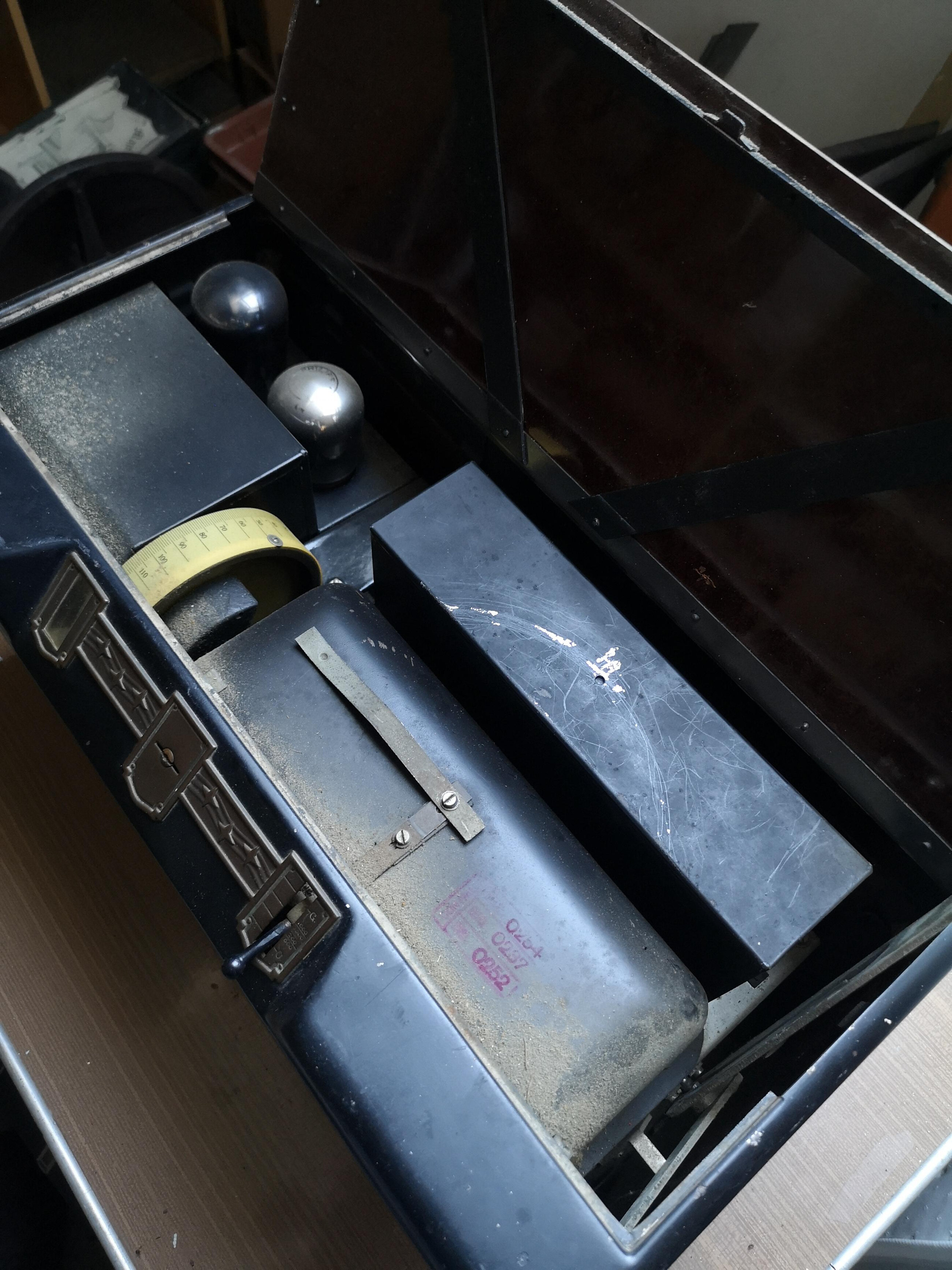

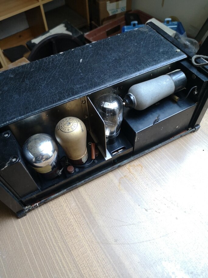

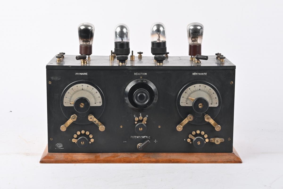

  • Un point positif pour le premier, le 2511 c’est le fait que le capot de blindage sur les lampes HF est toujours présent. Cela présage la présence des lampes d’origine E442, souvent elles ont été remplacées par des modèles de remplacement (E452T ou E446) qui sont plus volumineuses et le capot de blindage ne peut être remis en place, il n’est donc souvent plus présent.
    L’état du boîtier et la rouille éventuelle de ce dernier est un critère qui pourra vous guider pour proposer un prix, finalement c’est le bon ou mauvais état général du poste qu’il faut prendre en compte.
  • Un point négatif pour le second 2514, c’est le fait que les lampes d’origine (E442 et E415 toutes deux avec borne latérale) ont été remplacées, par des types plus récents qui dénaturent un peu le poste. Finalement c’est également le bon ou mauvais état général du poste qu’il faut prendre en compte pour fixer un prix
Ces deux postes ne sont pas rares il faut donc prioriser l’achat de ces deux modèles en bon état général, plutôt que de se jetter sur le premier exemplaire qui passe.

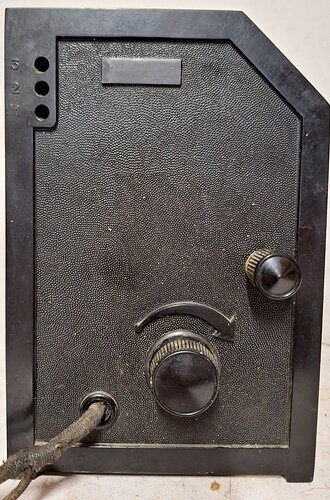

Mon ensemble est en état quasiment impeccable !
Le HP (modèle 2007) est impeccable, n’a jamais été ouvert et pas de fêlure (dans cet état et actuellement : il se négocie entre 100 à 200€).
Le poste, lui, à un peu de peinture noire extérieur qui est écaillé, manque la clefs et a vue sa fiche secteur changée (probablement et malheureusement par le personnel d’Emmaüs, qui aurait mieux fait de ne rien toucher). Il n’a pas été bricolé, les tubes sont d’origine est comme le dit Henri-Louis, il possède encore sont blindage sur lampes HF, ce qui est un gros plus ! L’intérieur est en état irréprochable ! (dans cet état et actuellement : il se négocie entre 50 à 100€).
Il nous faudrait plus de photos, pour affiner et vous guider dans une proposition :slight_smile:
(Ps : Ne pas oublier que certains vendeurs, sur eBay, proposent ces modèles autour de 600€ !!! Ça peut donner de faux espoirs à d’autres potentiels vendeurs car, ils ne seront jamais vendus à ces prix :wink: )

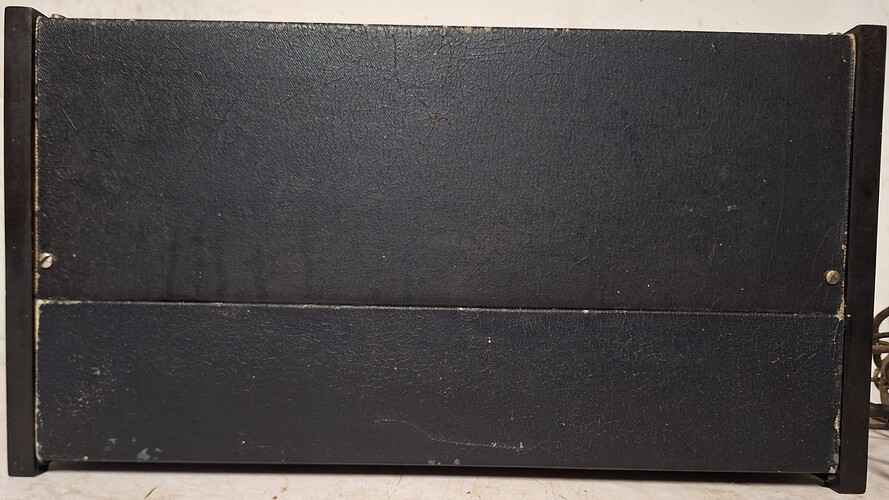

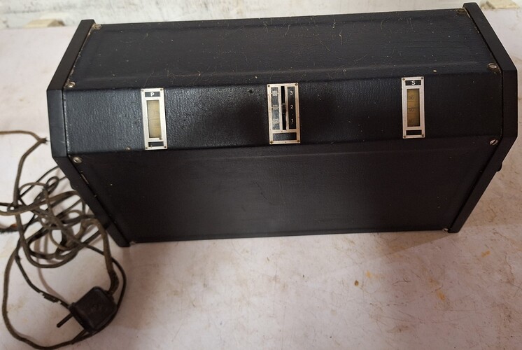

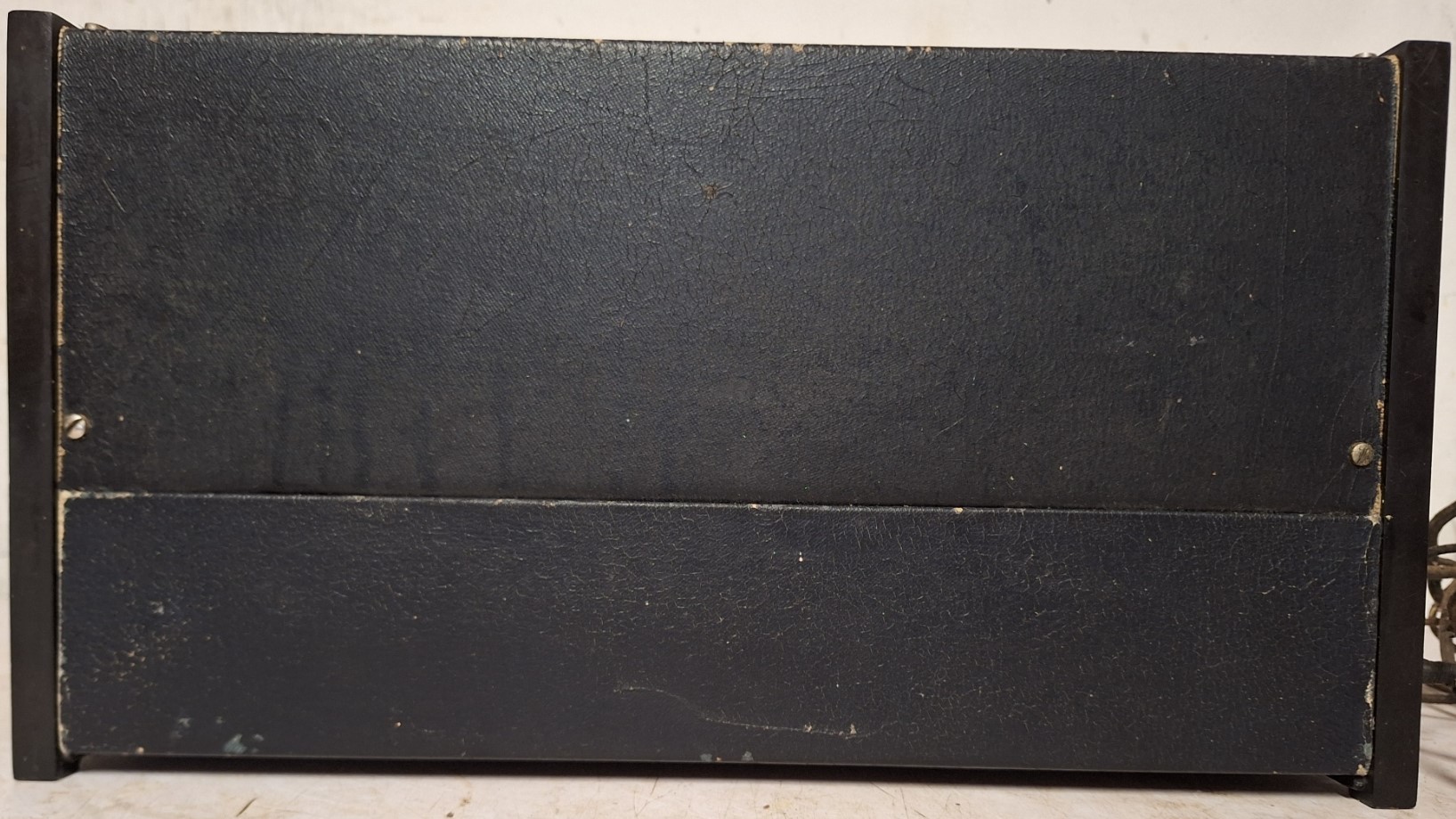

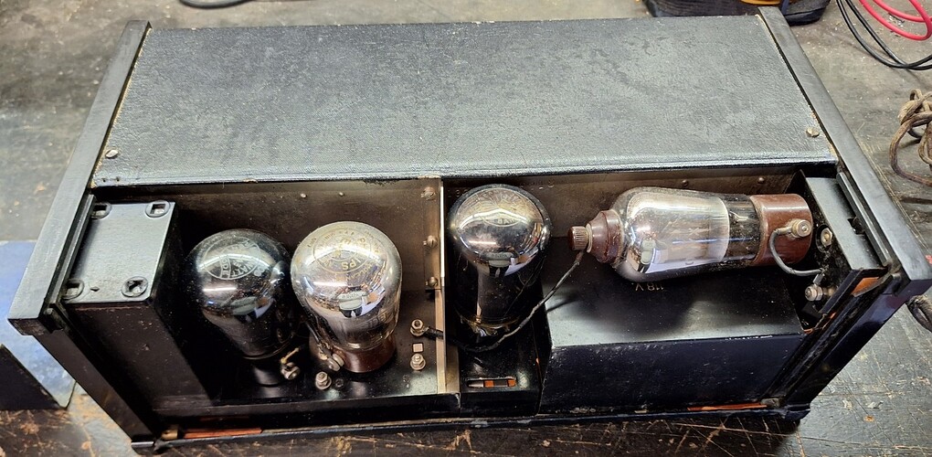

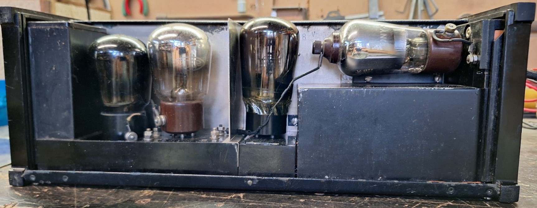

Voici celui que je vends, état général bon.
  • Les E442, E415 et B443 sont bien avec borne latérale et bonnes.
  • Le cordon secteur sera à remplacer
  • La redresseuse PV475 est un peu fatiguée, je n’ai pas de 506 courtes, celles que j’ai sont + hautes et empêchent la fermeture du dos.
