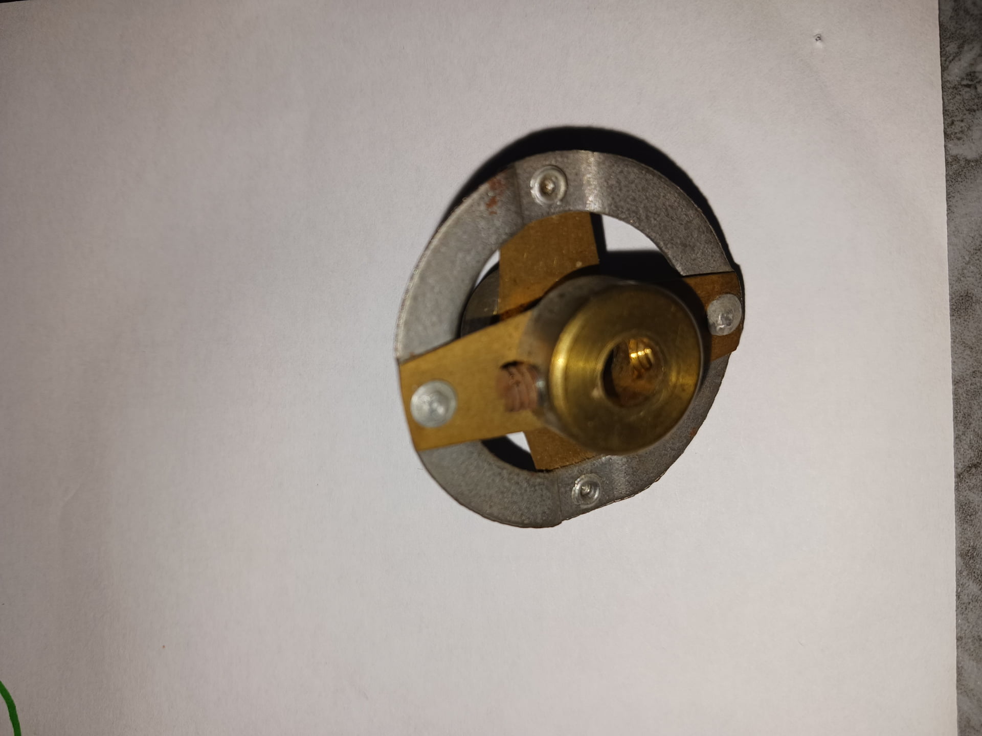

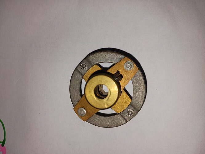

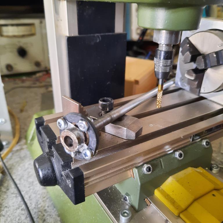

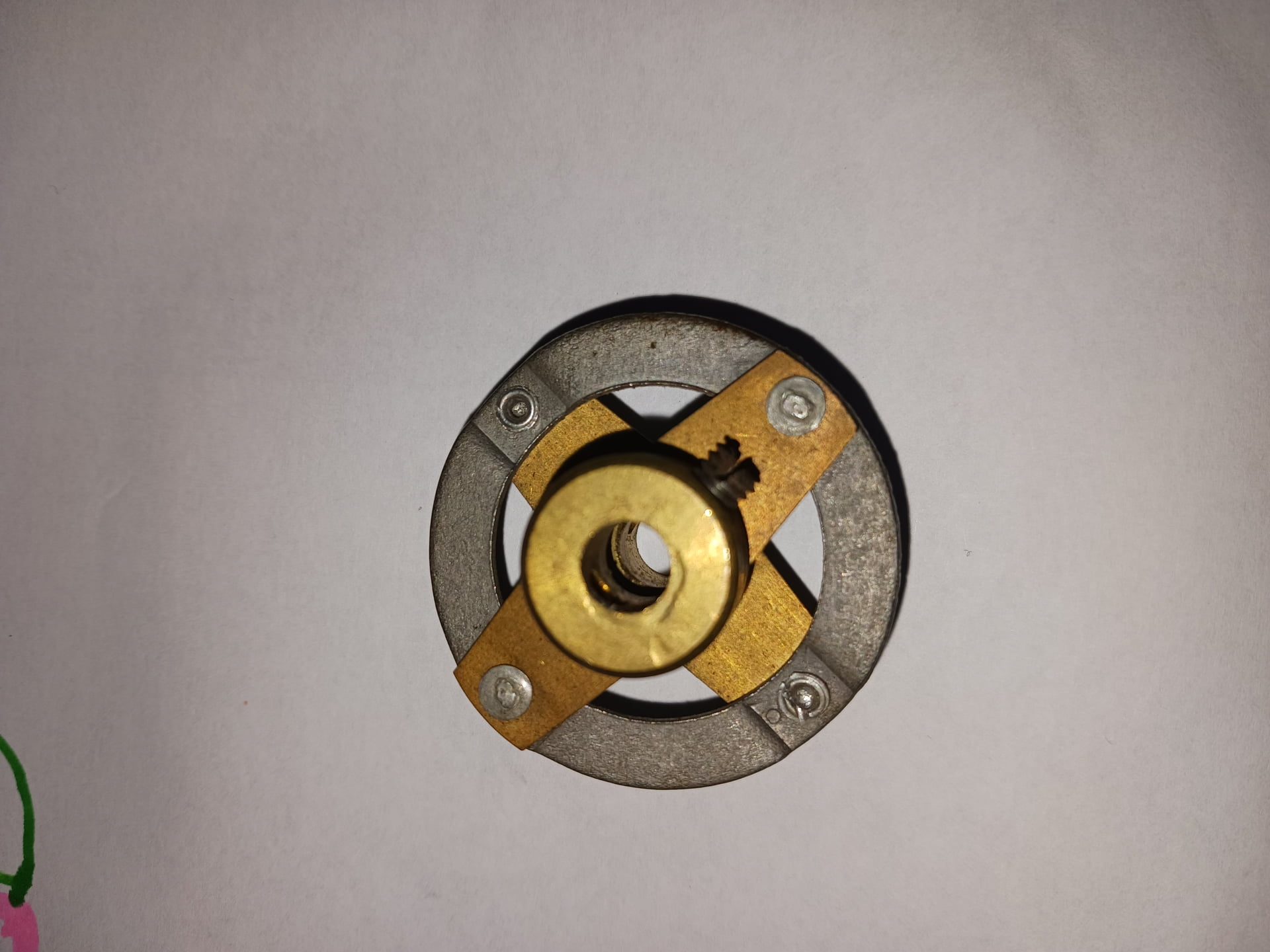

Besoin d'un accouplement flector?
Ya qu’à le fabriquer de toutes pièces.
2 baques acier soudées sur 2 bouts de clinquant découpé, le tout monté sur un joint de plomberie en caoutchouc 20/27 >>>>

Ah j’en veux bien car il m’en faut deux mais c’est tellement long et délicat à fabriquer!

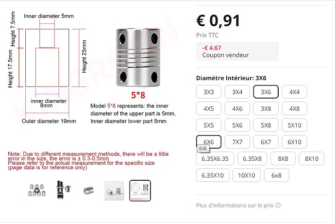

il n’y a pas le plaisir de faire, mais si on n’a pas les outils, on peut s’orienter vers ce truc :
Merci, très intéressant et vraiment pas cher mais comment comprendre diamètre intérieur 3X6?

Il ya aussi les modèles 6x6 et 6,35x6,35, mais pas 6x6,35.

5x6 veut dire qu’un côté est à 5mm et l’autre à 6mm. En effet, ce n’est pas très souple, mais ce modèle est fait pour ça. Il y en a qui acceptent un désaxement supérieur avec une pièce en nylon, mais toujours avec les axes parallèles. Il y en a aussi de plus souples, genre soufflet en inox. Mais le tuyau est aussi une très bonne solution dans certains cas ! Et la réalisation en début de post très jolie, si on a un peu de temps.

Il ne manque que le 6,35X6 souvent nécessaire quand on est obligé de mélanger les genres.
