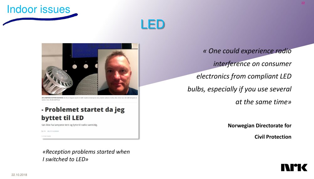

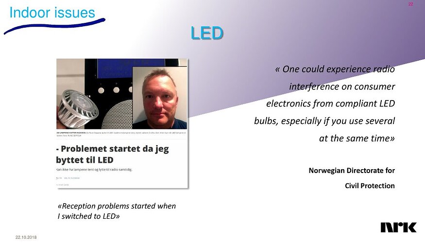

Bonjour, j’ai phénomène bizarre coupure d’un groupe de stations DAB + lorsque l’allume une lampe led proche de l’antenne :roll_eyes:
Le constat que vous faites est lié à un problème de compatibilité électromagnétique, avec notamment des éclairages LED non conformes, et/ou lorsque l’antenne du récepteur est vraiment trop près de la source d’éclairage LED. Un rayonnement parasite tombe à la même fréquence que celle du multiplex (ensemble) que vous êtes en train de recevoir, et la réception est perturbée, et n’est plus possible pour l’ensemble des programmes de ce multiplex (généralement 13 services en France).
C’est hélas un problème bien connu, qui a déjà été évoqué dans de nombreux pays (Royaume-Uni, Allemagne, etc.). Dans l’exemple ci-après, il s’agit d’un retour d’expérience du côté de la Norvège (nrk).

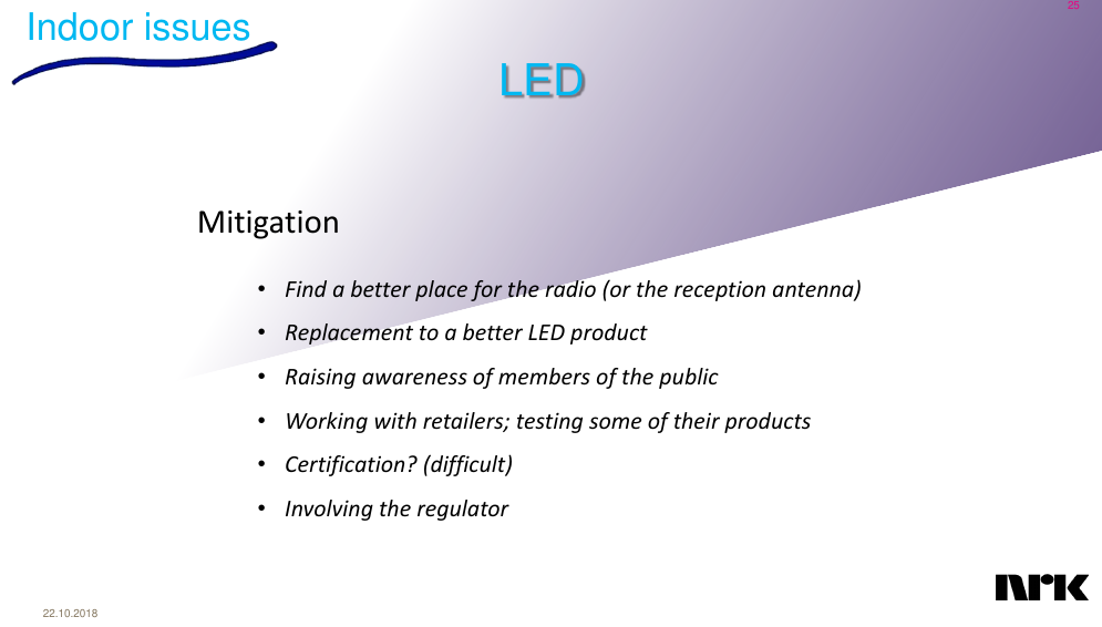

Traduction : Recommandations pour améliorer la situation
A destination du grand-public
  • Trouver un meilleur emplacement pour le récepteur (ou l’antenne de réception);
  • Remplacer l’éclairage existant par un produit LED conforme.
A destination des professionnels
  • Sensibiliser le public à ce type de problème
  • Collaborer avec les revendeurs; tester notamment certains de leurs produits
  • Certification du matériel d’éclairage ? (difficile)
  • Impliquer l’autorité de régulation
En conclusion pour les consommateurs que nous sommes, pas de solutions miracles, sauf à disposer de matériels LED conformes aux normes en vigueur, en termes de rayonnements parasites. Il ne vous reste plus qu’à trouver un emplacement plus favorable pour votre récepteur !
