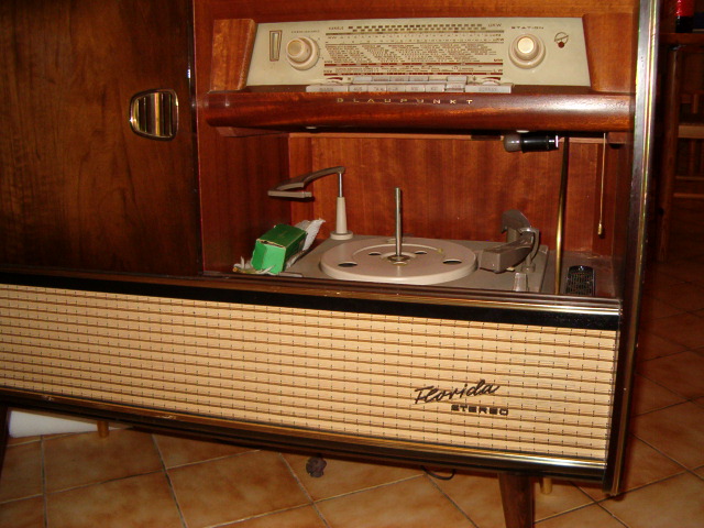

bonjour
je cherche le schemas de ce meuble radio et td stereo ( tete piezzo tres faible )
bizare stereo avec une seule el84 pas de lampe en double ???
ECC85, ECH81, EF89, EABC80, EL84, ECL86, EM87 et redressseur
merci

Bonsoir à tous,
C’est l’époque de la stéréo qui s’implantait tout doucement . Ce genre de récepteur avait un tube final pour le grave (EL84) et un autre pour l’aigu (ECL86), à vérifier ( je pense qu’il doit y avoir 2 transfos de sortie). A cette époque c’était le raffinement nec + ultra. Beaucoup de chaîne stéréo ont adopté ce concept .Même les amplis guitares . De plus certain haut parleur possédait un cône d’aigues.
Pour l’époque, ou la FM débutait c’était un tournant décisif dans la HI FI. Il y a eu beaucoup de systèmes pseudo stéréo. Nous dirons que chaque constructeur gardait jalousement ses formules et ses schémas les uns meilleurs que les autres.

bonsoir a tous
merci de vos reponses
je ne comprends pas bien comment est fait leffet stereo et ou est l economie
avec une ecl85 et une el8§4
au lieux de deux el84
et j en profite pour relancer ma demande de schema
y a t il personne a l avoir ?

Bonjour Mickael,
Pour être plus explicite, il faut revenir, quand les premiers postes de radio sont apparus. Grosse boîte en bois, 3 boutons (un pour la gamme d’onde, un autre pour rechercher l’émetteur, et le troisième le volume, certains étaient dotés d’un bouton de tonalité), et un haut parleur en façade.
Les années passèrent ainsi que la mode, les fabricants ont mis sur le marché un peu un tout en un :
Un meuble comprenant un tourne disque (le microsillon était né) la radio (la fm fait son apparition ) pour finir 2 haut parleurs sont montés dans le poste, on y ajoute STEREO ou un pseudo qui veut dire la même chose.
Explications : Vous prenez une source monophonique, vous la raccordée sur deux amplificateurs mono dont les haut parleurs sont distant de 30 cm, vous avez un son qui vient de la droite et un de la gauche.
Vos oreilles sont conquises par cette ambiance. C’était le début de la stéréo, comme je vous l’ai écrit plus haut, le système à évolué dans le bon sens.
Pourquoi ils ont mis une ECL86 et une EL84, je ne saurais vous le dire. Peut être un excédent de stock qu’ils ont voulu se séparer. J’ai eu en dépannage ce genre de poste, il était équipé de 2 EL84. Les 2 transfos de sorties étaient HS. J’ai cherché pourquoi, je n’ai rien trouvé qu’il puisse conduire de vie à trépas, 2 transfos de sortie.

bonjour
merci a ceux qui ont repondu maid je recherche toujour le schema
bonjour
a priori je crois que mon florida aurais le meme schemas que le blaupunkt florenz
telechargeable sur l excelent site de jean michel bourque
je suis etonné de n avoir eut aucune indication en ce sens
n y a t il pas d amater blaupunkt ?
lja fm etant limitee a cent mhz , je voudfais savoir si ql un de vous a deja
etendu une gamme fm a cent huit mhz et comment il a procedé
ensuite j envisage ge mettre un decodeur stereo
quelqu un veut t il donner des conseils ?
