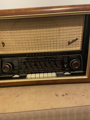

J ai un double problème sur ce poste Nizza peut être existe il un lien :
L EM 80 ne s éclaire pratiquement pas et si on pousse rapidement le volume il y a une saturation ?
Merci de votre retour
Jp
Cela peut provenir d’une haute tension un peu basse ??
Des photos peut-être ?

J ai remplacé l’ EL 84 en vain et contrôlé la 500k sur l EM 80, pareil, mais il a t il un lien avec l ampli BF ?
il faut d’abord verifier la valeur de la haute tension
en mesurant la tension G2 de l’EL84 et sa tension anode
un faible HT peut expliquer a la fois le faible niveau sonore et la faible luminosité de l’EM80
Merci je vais vérifier la HT
