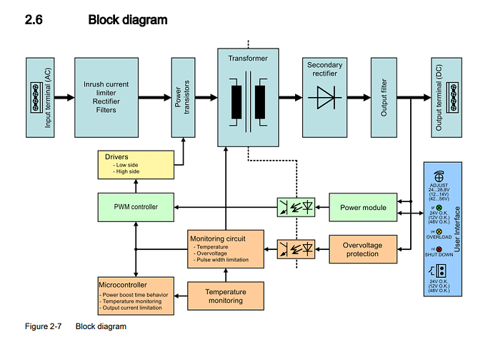

Je recherche un schéma ou une conception pour ce produit, et le principe de fonctionnement , s’il vous plaît؟؟

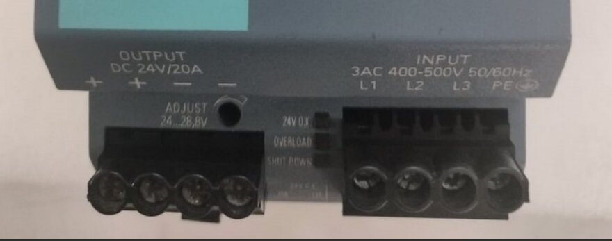

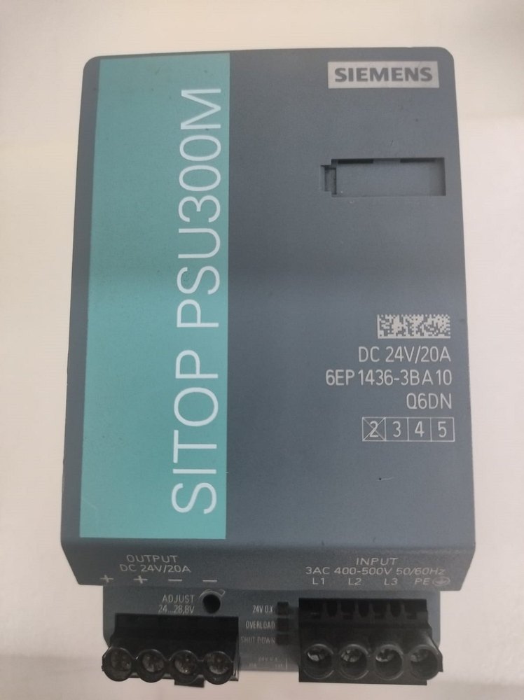

Et c’est quoi au fait cet appareil?
On dirait une alim 24v 20A a brancher sur du triphasé ?
Ca ressemble a une alimentation 24V 20A mais alimentation en triphasé en triangle
Oui je cherche le schéma

C’est un gros morceau un convertisseur Tri en DC 20A à découpage.
Tout dépend si c’est pour raccorder le bestiau ou pour le dépanner…
Du triphasé en inpute et du continu ajustable en outpute, voilà…
Un schéma ? Même pas en rêve… Pour savoir ce qu’il y a dedans, faut ouvrir le bestiau… :upside_down_face:
J’y mettrais du découpage, sans doute…
Handbuch_SITOP_PSU300M-300B_englisch_en-US (1).pdf (8,9 Mo)
faut se contenter du block diagram

Mais non, c’est une alimentation à découpage, sortie 24V (ajustable jusqu’à 28,8V).
Le fait que l’entrée soit triphasée ne complique (légèrement) que le redressement avant découpage.

C’est du très classique : une alim à découpage 24Volts, en 500 watts (comme sur les PC-Tower), à régulation interne et ajustage de la tension de sortie…
En entrée sans doute 6 diodes pour redresser le triphasé ?
Si c’est pour dépanner : ouvrir, regarder si des condensateurs chimiques n’ont pas gonflé sur le dessus quadrillé. C’est très classique sur les alims de PC par exemple…

une belle alim 24V DC typique pour automatisme industriel
j’en ai quelques une au boulot dans des machines
une Siemens ici mais sûrement trouvable en Schneider-electric, Phoenix contact et bien d’autres
