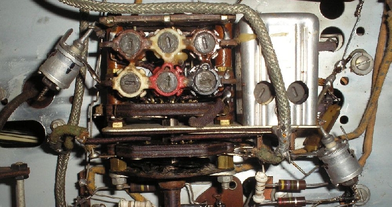

je suis a la recherche d’une doc de réglage pour un bloc BTH monté sur un poste UNIC - RIBET DESJARDINS type 5337
bloc a commutateur 7 positions
PU
GO A / PO A / BE A / GO C / PO C / OC A
A : antenne et C : cadre
merci

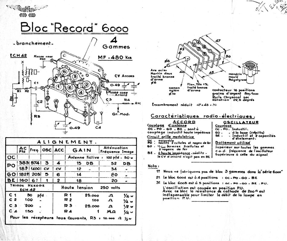

Quelle est la référence du bloc BTH?
Je possède les réf :
234 ; 4000 ; 624; 63P; 712
Mais pas le schéma du Ribet-Desjardins
Christian

j’ai déja la doc de ses références en BTH.
la doc qui se rapproche de celui de mon poste est celle du BTH6000 donc je joint la fiche .
les réglages des noyaux correspondent bien a ceux de mon poste mais je n’ai aucune action avec les deux condensateurs ajustables et les noyaux sous le blindage.
pour le ref . aucune sur le bloc , peut être dessous mais il faut demonter.
je vais faire un schéma du branchement du bloc ( étage HF , mélangeuse , CV 3 cages , cadre , etc…). pour y voir plus clair et faire le comparatif avec d’autres postes qui utilisent cette particularité d’avoir un étage HF accordé avant la changeuse.
apparamment ce bloc est utilisé aussi sur un Ondia ( forum radiofil ) dont le propriétaire cherche aussi la doc de réglage .
