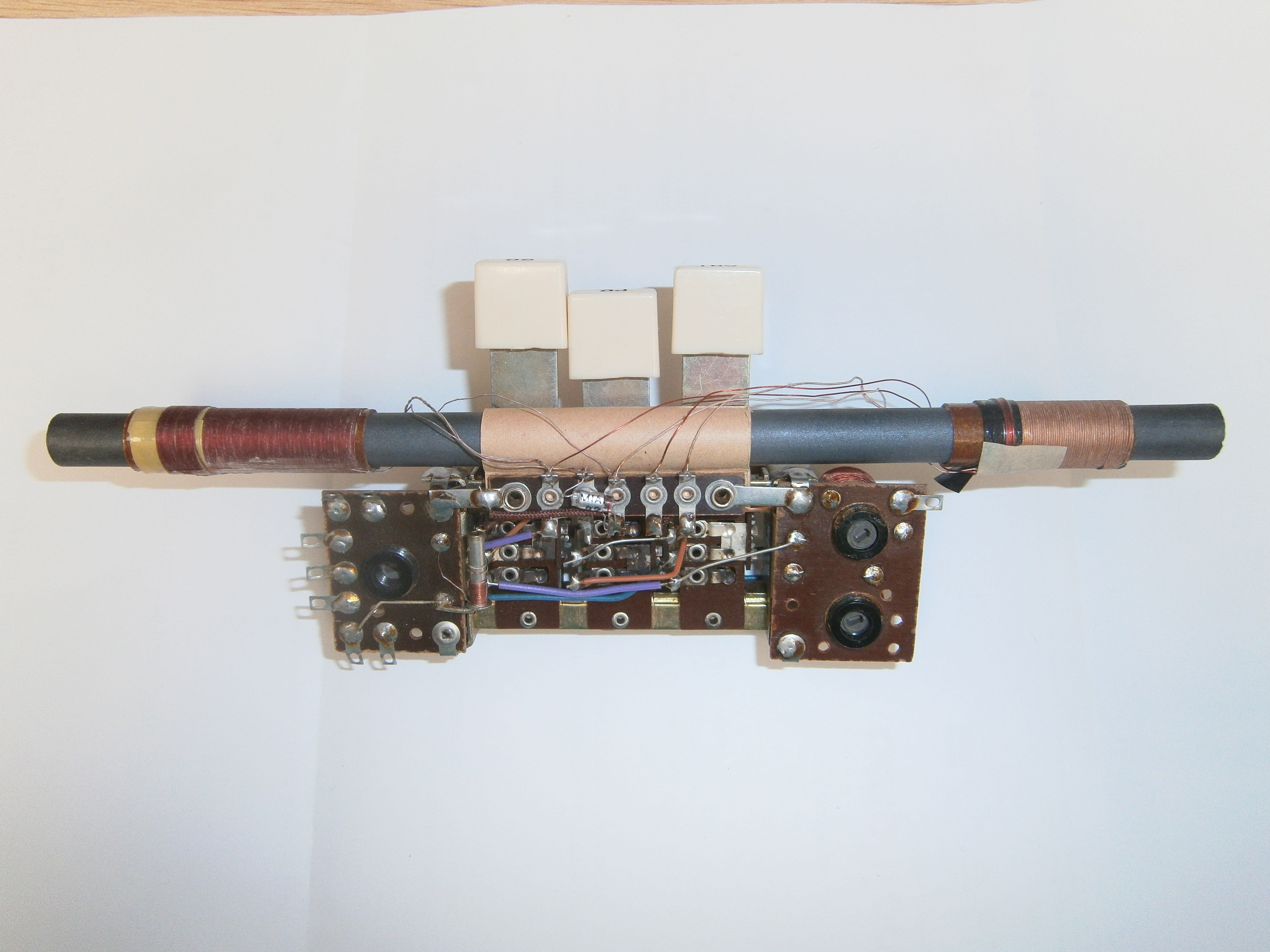

Bloc clavier 3 touches pour identification svp

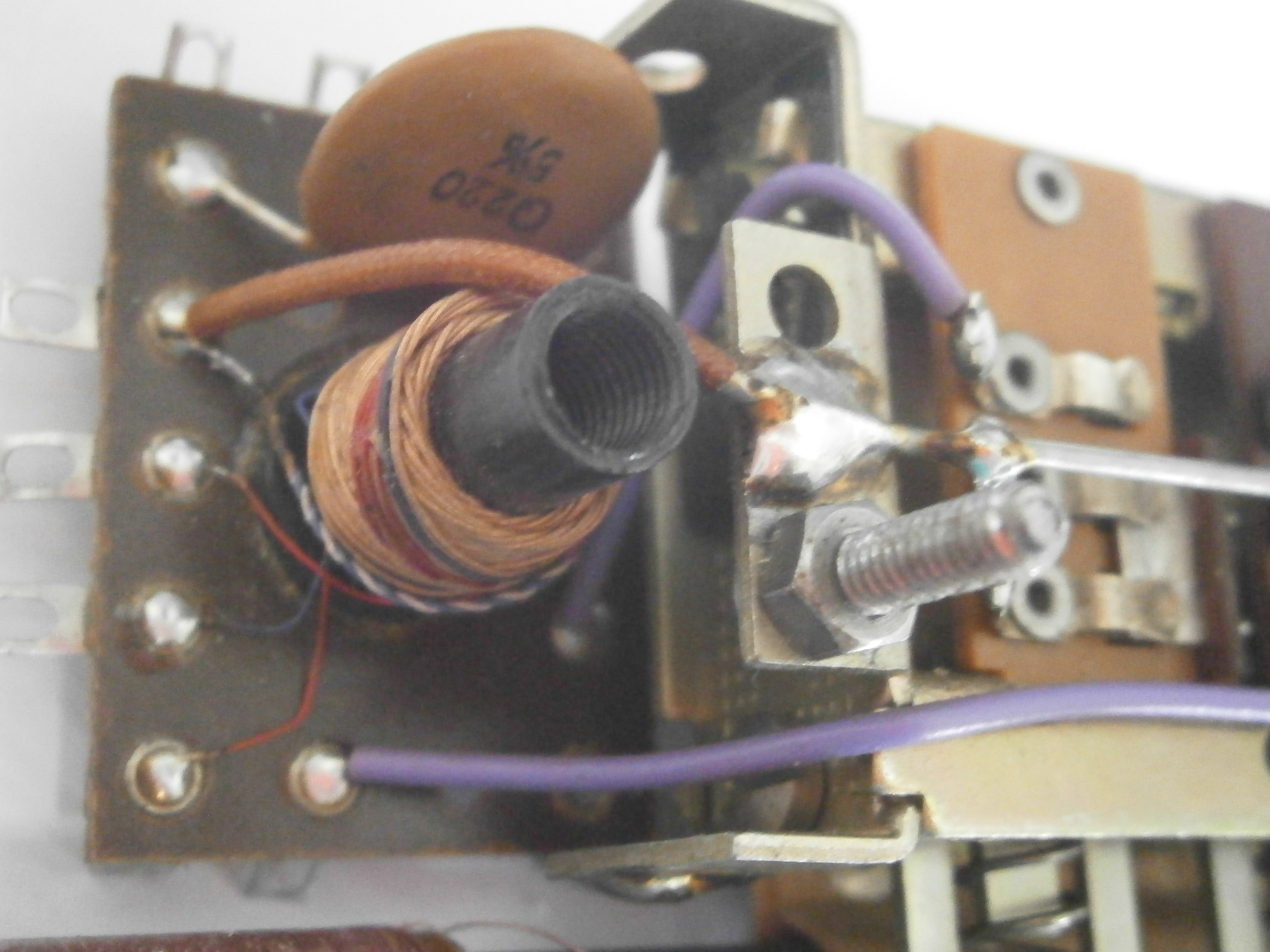

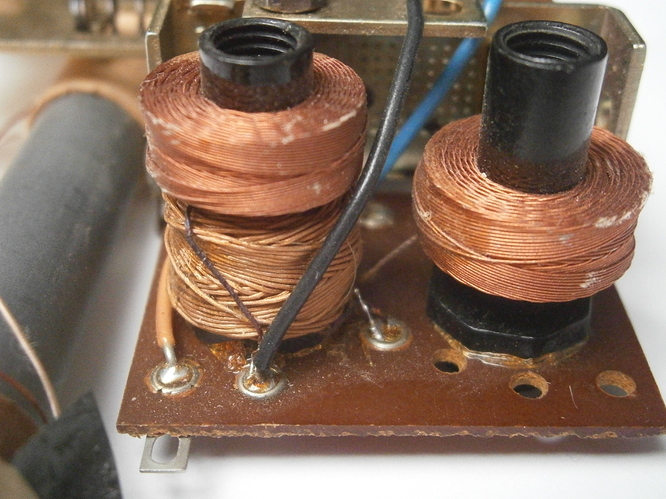

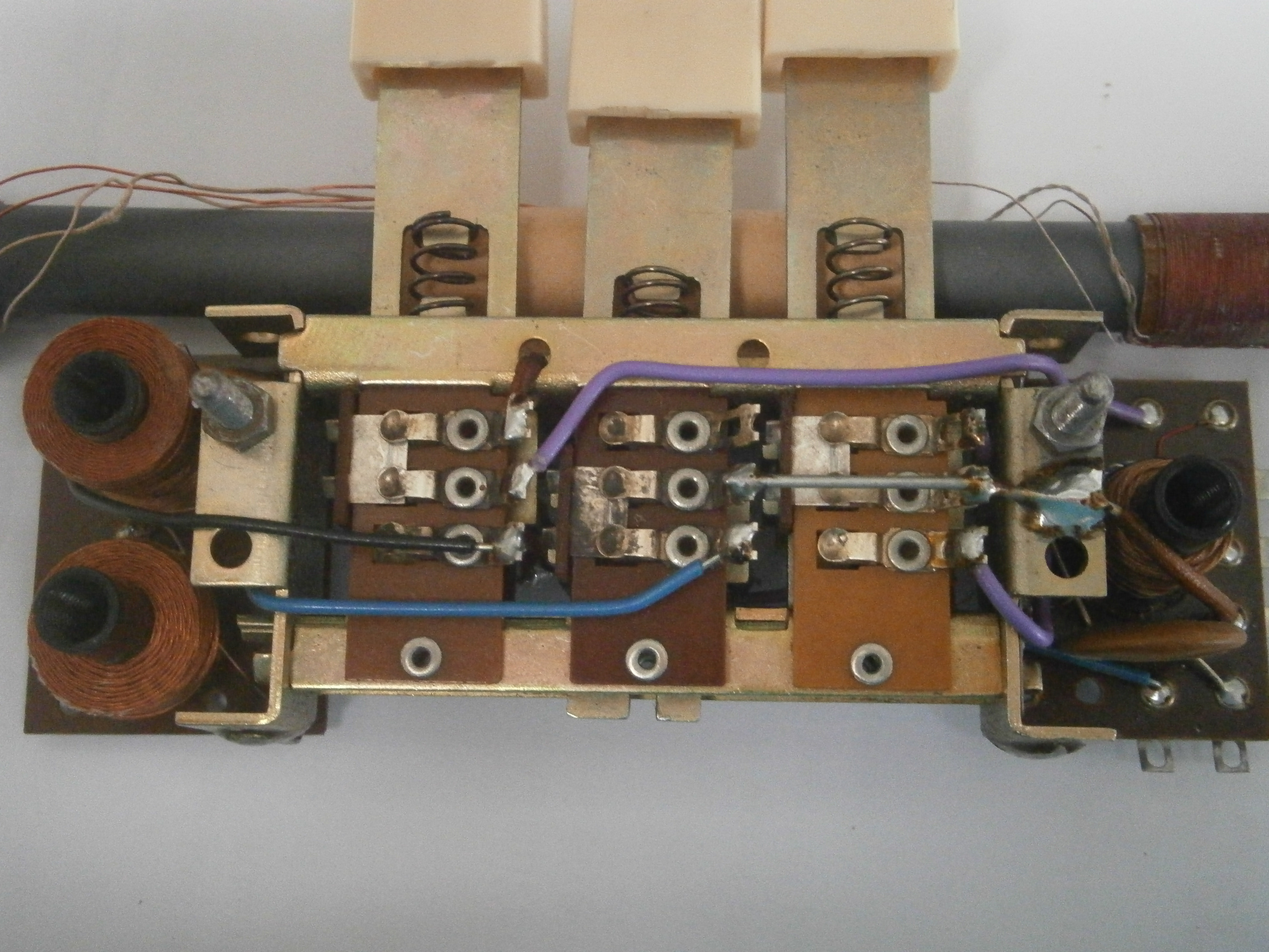

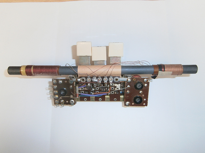

bonjour,
j’ai acheté récemment deux clavier à notre ami @bourgeois
de bonne facture trés soignée neuf d’origine
faisant partie d’un lot rien d’inscrit dessus
https://forum.retrotechnique.org/t/clavier-tposte-a-transistor
j’ai fait des recherches assidues dans le GL en mentionnant plus de critéres radio trois touches semiconducteurs et j’ai pas vraiment trouvé ce dernier dans les postes à transistors
(soit 560 postes a transistors 3 touches à ce jour !)
je trouve en CIRM la fiche 50211 qui s’en rapproche
;de même que bien sympathiquement @bourgeois me fait parvenir une idée de rapprochement fiche 10277 Teral dans sa recherche perso
ma question va de source quelqu’un aurait il une idée du constructeur de ce clavier l’aurait il déja vu sur un transistor ?
je vous remercie beaucoup pour votre aide
autre photos

Bonjour Gilles
serait ce celui ci ?
bonjour,Paul et tous ,
Dans le mille
c’est bien lui

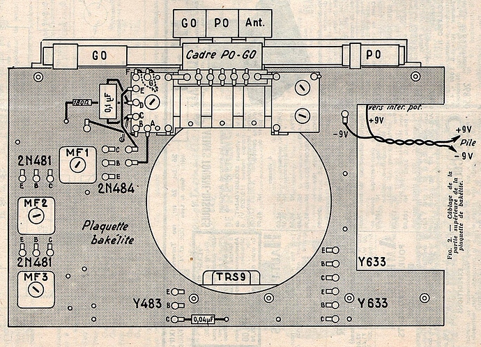

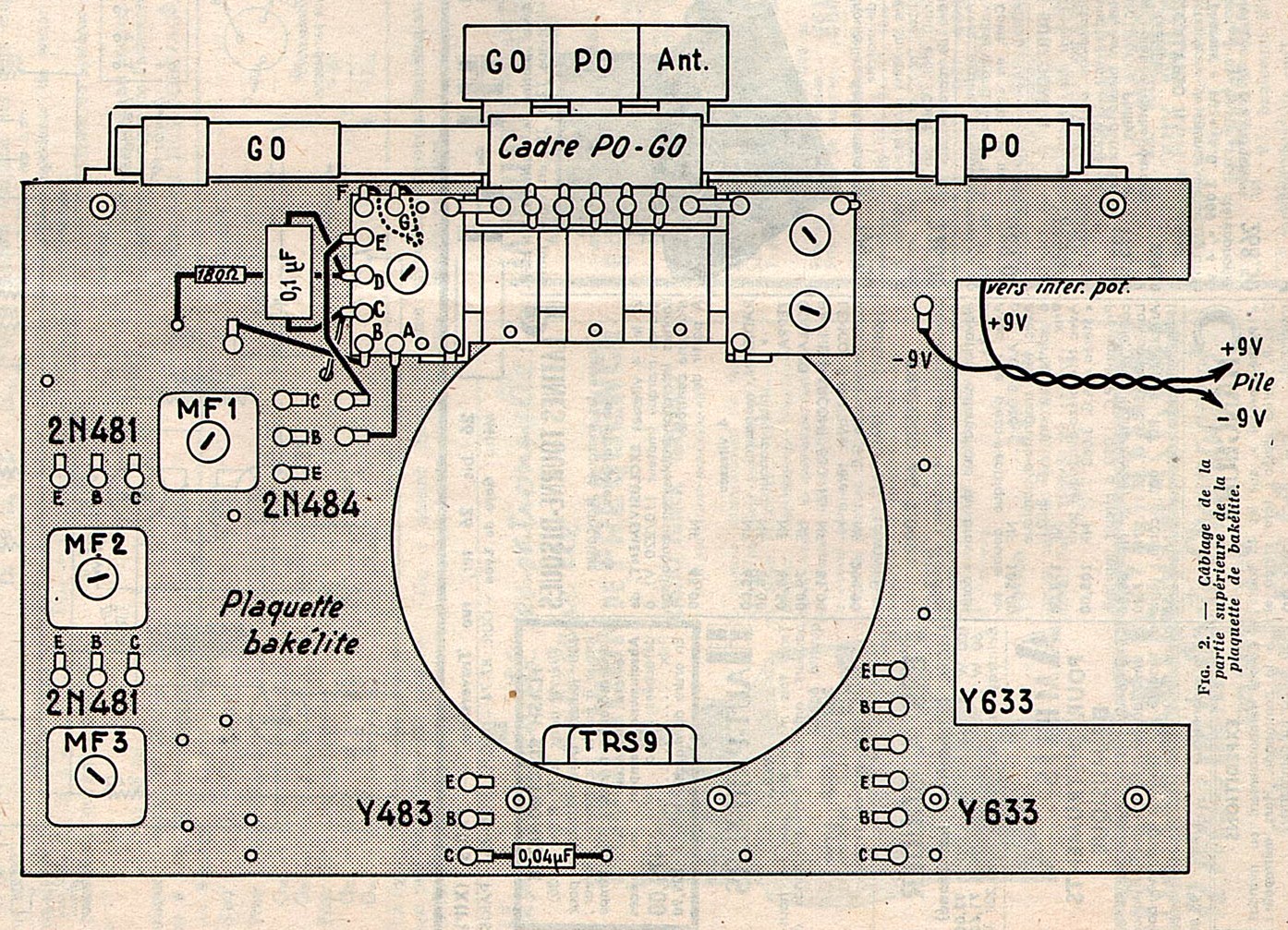

je suis impatient de savoir sur qu’elle fiche et sur quel poste à transistors tu la trouvé
j’ai passé un temps fou pas moyen de le trouver
aussi on pourra faire un rapprochement avec les infos de @Tonnelier_Jean_Pierre
à bientôt
Ps à 2 km le soleil brille :grinning:

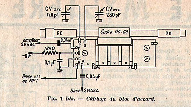

c est un mystere Gilles
pourtant tu avais presque trouvé la réponse tout seul
voici la fiche
bonjour,Jean Pierre,
je te remercie pour ton remus méninges dans le passé avec une bonne gym de neurônes pour nous aider
merci pour tes infos
a bientôt
ah !
Teral fiche 10277 comme Jean Luc me l’a proposé il était pas loin même qu’il a du se brûlé :grinning:
dans touts les cas merci pour ta recherche comme dab fructueuse
