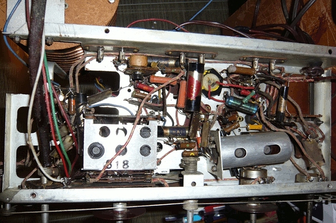

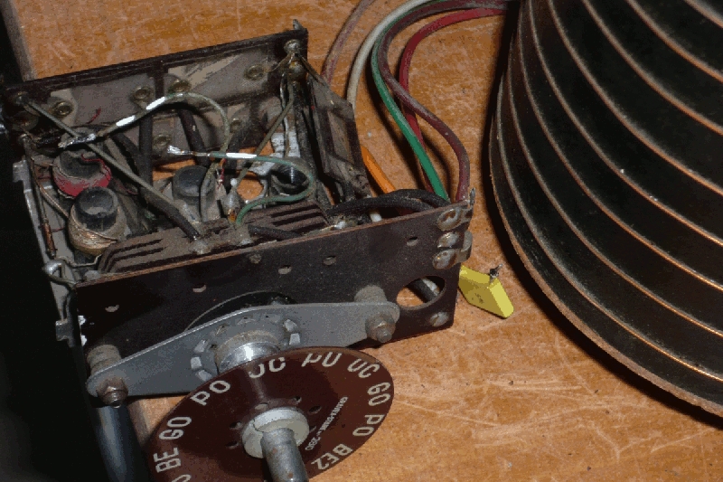

Je me suis lancé dans la réparation d’un TSF Familial Radio 635 cf post viewtopic.php?f=5&t=3945.
Récemment j’ai découvert que les connexions dans le bocs d’accord avaient été coupées ( par les souris qui y ont habitées ).
Je ne sais pas si il est possible de reconnecter les bobines ( tout au moins récupérer une ou deux longueur d’onde si possible … )
Le récepteur est PO GO BE OC et il y a quatre bobines, peut on en déduire ( naivement ) que chacune d’elles correspond à une longueur ? qu’aucune ne peut être en série ou // d’une autre. De plus certaines bobines sont avec double enroulement ( blancs, rouges ) ce qui complique la compréhension …
Merci de toute sinfos suceptibles d’avancer sur le sujet. Serait il possible par exemple de changer ce bloc par un autre ? sachant qu’il est aussi intégrer avec le sélecteur PO GO BE OC PU !!!
cordialement
/david
en PJ une photo interne du bloc démonté et une autre avec montage initial sous chassis ( bloc d’accord de gauche; d’ailleur celui de droite, quel est il ? )
Bonsoir
Puisque vous avez démonté le bloc , y a t-il une référence quelque part ?
Si les souris on fait des dégats et on grignoté les fils , le bloc est vraiment HS
le " bloc " a droite est un transfo MF , montage peu courant sous le chassis ( voir le message de Pat54 dans la post donné en lien ) mais utilisé par d’autres constructeurs
Christian

Il y a un cadre ( le cylindre avec des spires ) raccordé avec le bloc.
ce cadre a t-il une marque ou référence ?
Christian
Le bloc d’accord est semble t il un GRAVEX-STARE n°280 ( cf sur la photo ).
Je recherche tout info sur ce genre de bloc et éventuellement quelqu’un qui en aurait un en pièce détachée.
merci
/david
bonsoir
gravex-stare ne me dit rien en tant que marque de bloc accord par contre on en parle ici ( gravex star ) en tant que type de poste chez Familial Radio
radiomuseum.org/r/familial_gravex_star.html
D’ici là que ce bloc soit une fabrication propre a ce constructeur de poste , il n’ y a pas loin.
Christian
