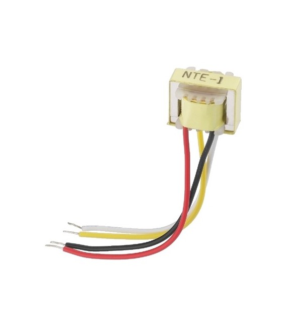

je verrai plus la solution du petit transfo d’isolement sur l’audio
1:1 ?
pas aussi facile à trouver que les condos

Si vous voulez un bon isolement sans perte de qualité il y a le petit transfo Neutrix mais il est pas donné!

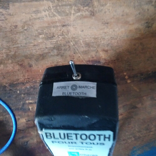

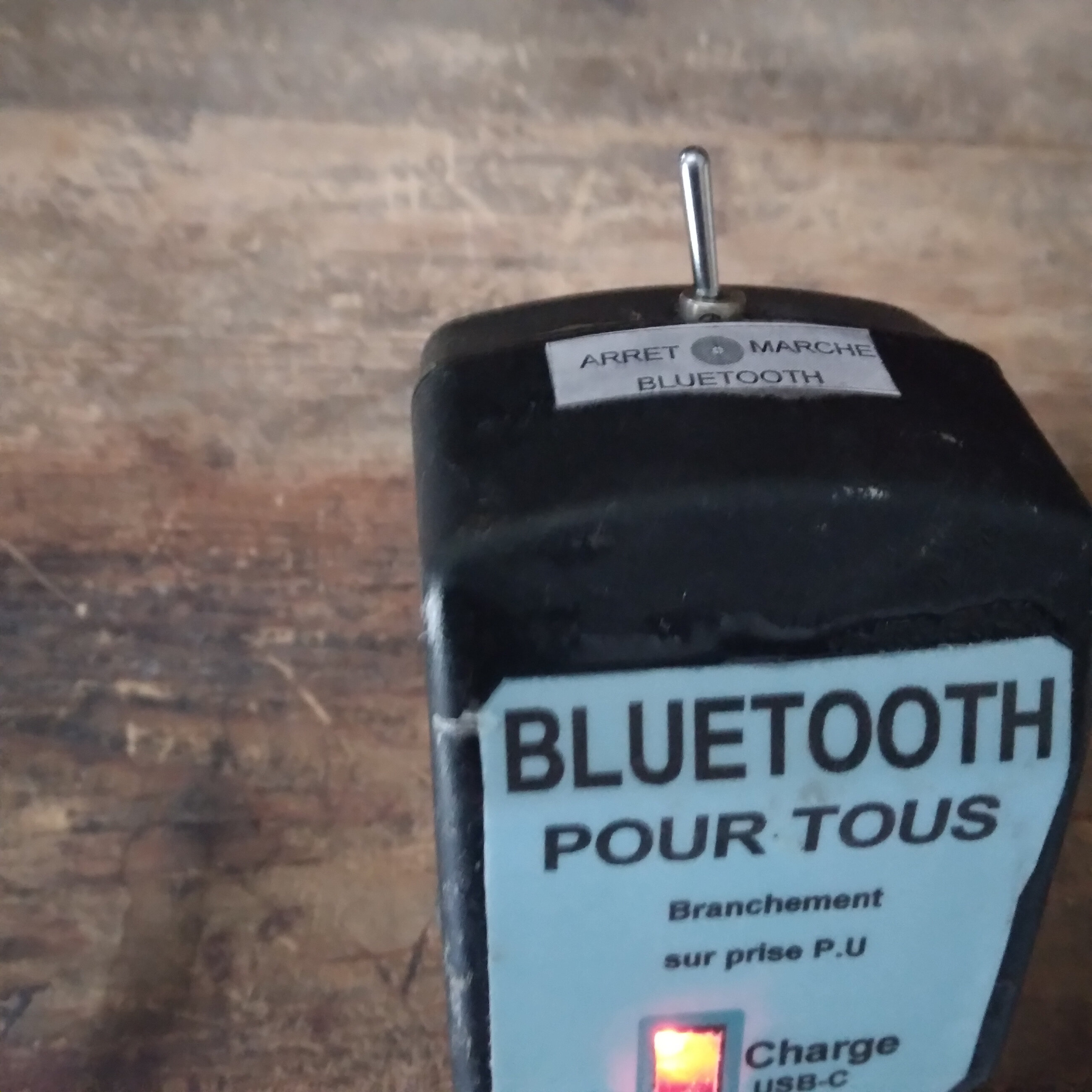

pour augmenter l’autonomis de la batterie j’ai supprimé la diode LED :
je l’ai testé sur un apres midi sans perte de signal.
plutôt que supprimmer la LED rouge et sa résistance série de 100 ohms (dont la consommation est non négligeable mais qui est utile) je suggère de la remplacer par une LED bleue haute luminosité et une résistance de 2700 ou 3300 ohms (cette valeur suffit pour que ce soit visible tout en consommant peu, et ça évite d’oublier le montage sous tension !)
Ce type de LED (qui se voit bien même avec 1à 1,5 mA) , et cette valeur de résistance série, sont typiquement celles des composants des fausses caméra de vidéosurveillance, doté d’un voyant pour plus de réalisme, mais fonctionnant sur piles, et non sur le 12V ou le 230V d’un vrai système de vidéosurveillance !
(et devant alors être très économes pour ne pas devoir changer souvent les piles !)
Une étiquette sera largement suffisant:
