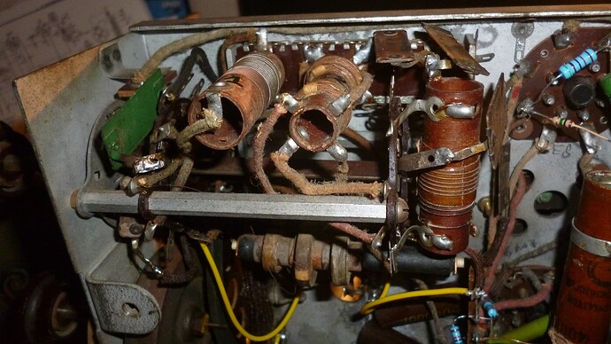

Depuis un moment, je cherche à dépanner un poste Sonora SS1 qui me donne pas mal de soucis. Déjà, les tubes ne sont plus ceux d’origines. Au lieu des tubes 6A8, 6K7, 6Q7, 6F6 et 5Z4, voici ceux qui ont été placé : 6E8, 6M7, 6Q7, 6V6 et 5Y3GB.
La BF fonctionne parfaitement. J’ai les OC, mais pratiquement rien en PO et rien en GO. A part les bruits divers que l’on entend d’habitude lors de recherche de stations.
Je voudrais vérifier les bobines d’accords et de l’oscillateur, mais j’ai du mal à repérer tout cela.
Je joints donc une photo pour la personne qui pourrait me montrer où se trouvent ces différentes bobines.

pour repere des bobines il suffit de recevoir ( meme mal ) un gene HF avec le poste
on approche ( pas trop) un batonnet ferrite du bobinage
  • on peut rattraper la baisse de niveau reçu avec la commande d’accord ( en augmentant la longueur d’onde ou en baissant la frequence ) c’est la bobine oscillateur
  • on ne peut pas rattraper la baisse de niveau c’est la bobine accord

pas toujours evident de visu
si les bobinages PO et GO sont physiquement séparés c’est facile
celui qui a la plus de spires est le GO
par contre si les GO sont obtenues par la mise en serie d’une bobine avec le bobinage PO c’est moins facile car la bobine additionnelle est de la meme taille que la bobine PO

Si le schema correspond bien a ton bloc de bobinages c’est le cas le plus simple un bobine par gamme
il suffit de se fier a leur taille
Bonjour. Une autre méthode, consiste, a repérer la grille et la plaque (ou la grille et la cathode, pour un montage dit « ECO ») de la partie oscillatrice de la lampe qui assure le changement de fréquence, et de suivre les connexions qui mènent au bloc, ce qui permet d’identifier la partie de ce bloc où se trouvent les bobinages oscillateurs. Dans le bloc de ton poste, ça semble jouable, du fait qu’il(a l’air) d’être assez aéré .

sauf erreur de ma part, la vue intérieure reprise sur le document ci-dessus précise l’emplacement des bobinages T1/2/3/4 et L1
Je vous souhaite une bonne journée.
Possible, mais, ce n’est pas le schéma du poste concerné, il est juste, comme indiqué au post 5 :approché. Et, d’ailleurs, quand on compare dessin et photo, il n’y a rien de commun. Dommage, c’était bien vu ! :wink:
Bonjour, le dessin ne correspond pas mon poste, et donc les bobinages ne sont pas placés exactement pareil comme le dit Guy.
