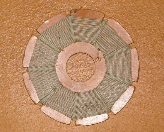

Personnellement j’ai fais des fond de panier avec du 0.16 mm, et cela fonctionne très bien.
Un exemple une bobine GO avec 275 tours diamètre 8,7 cm, avec 7 encoches. Très bonne réception avec un galène.

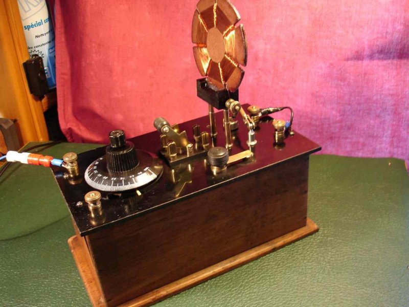

bonjour
sympathique votre petit poste, piece unique comme le mien :wink:
j’attend l’avis d’autre personne :wink:

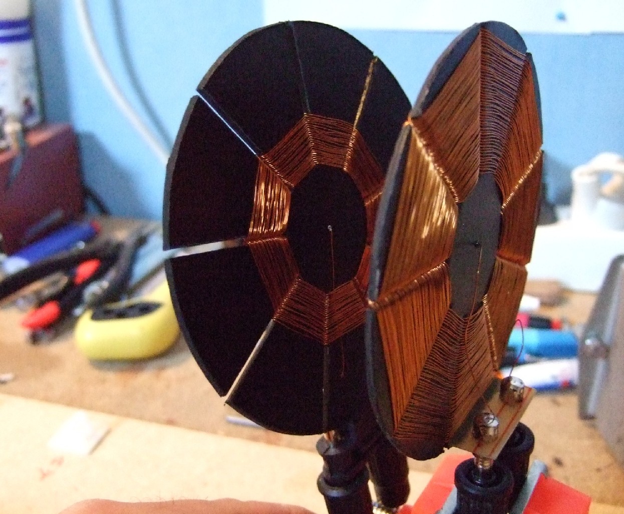

bonsoir à tous
j ai réaliser les premières galettes avec des vieux calendriers de bureau
ça va très bien, l épaisseur et la rigiditée conviennent à merveille
je trace les rond avec un compas, puis 2 ou 3 tours avec le cutter pour le découper, après je trace les petales a la règle puis au cutter
maintenant je me tâte pour la couleur à employée pour les peindre ? je vais utiliser mon aérographe, j avais penser à une couleur chair ou à un marron couleur carton ?
je voulais demander aussi si quelqu’un peut me donner une astuce pour fabriquer les supports à fiches pour les bobines
merci

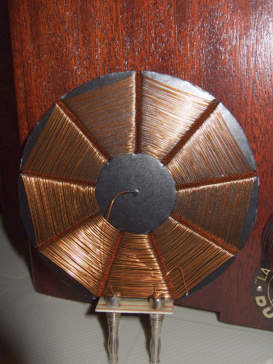

bonsoir à tous
ça y est j’ai terminer ma premiere self fond de panier
les résultats ne sont pas à la hauteur de mes espérances, la selectivité est mediocre et j’ai perdu de la netteté et de la puissance en reception
si je compare à ma bobine à spires jointives sur un rouleau de sopalin, le resultat était dix fois meilleur
je suis déçu du résultat, j’ai passer 3 heures à découper le carton, bobiner la self et à concevoir un support en époxy, pour pas grand chose
la bobine sur le rouleau de sopalin comportait 100 spires jointives
ma fond de panier en comporte aussi 100, le nombre de tour doit convenir à l’une mais pas à l’autre je pense
quelqu’un aurait t’il un tableau ou connaitrai t’il le nombre de tour nécéssaire à faire pour chaque gamme de fréquence ?, pour une bobine unique non couplé et pour 2 bobine couplé styla tesla
merci par avance
photo jointe
Bonsoir , Tout compte dans une bobine , sa qualité dépend de beaucoup de facteurs , notamment la résistance ohmique du bobinage , ,la capacité répartie , les pertes par courant de Foucault , les pertes par effet pelliculaire , le support lui-même est une cause de perte , la meilleure bobine est celle qui donne le plus de self pour le minimum de fil , ce qui nous ramène à l’enroulement en nid d’abeille , et en allant encore plus loin dans le rendement en introduisant un noyau magnétique , ne pas oublier que le facteur de surtension Q s’exprime par la formule Q= L oméga /R , qui dit bien que la résistance du fil diminue la qualité du bobinage .
Votre fond de panier me semble avoir beaucoup de spires , il vaudrait mieux en faire 2 ou 3 fonds de panier avec 2 ou3 fois moins de spires de fil un peu plus gros et mieux isolé et les mettre en série , et même en les couplant de façon que leur flux s’ajoute .
bonsoir à tous :slight_smile:

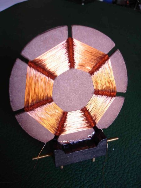

apres mes déboires avec les self, je suis passé au montage TESLA à 2 self couplées
j’ai récolté quelques info qui m’ont permis d’obtenir un résultat plus qu’encouragant
j’ai couplé la bobine de 100spires avec une autre de 50spires
je recoit RTL et EUROPE 1 tres clairement en jouant avec mon CV de 1000pf
il reste encore quelques progrès à faire mais je suis content de moi :wink:

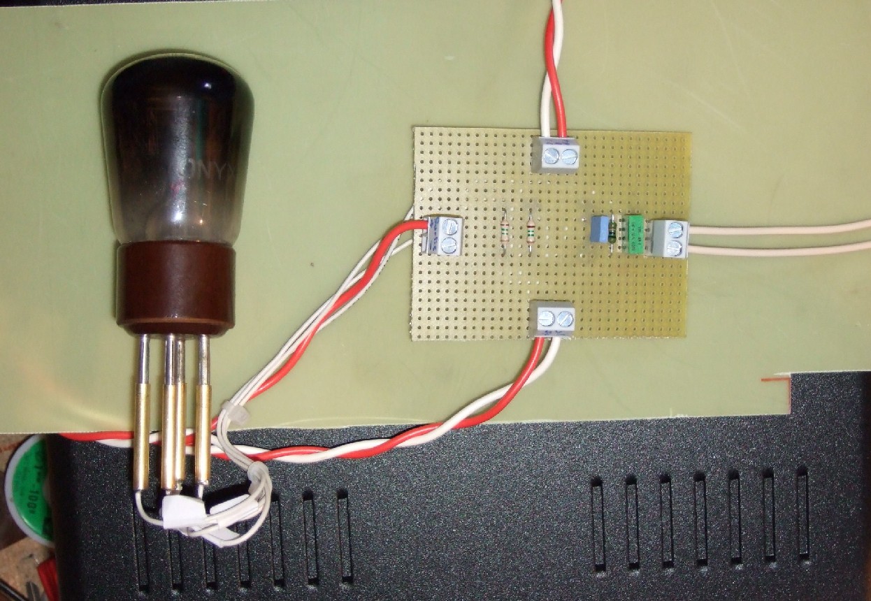

par ailleur je vous joint quelques photos de mon fameux prototype d’amplificateur sur la base d’une A409, ça fonctionne du tonnerre :sunglasses:
je referai le montage au propre pour la finalité avec des composant d’époque
je passerai à 2 triode par la suite car c’est encore un peu juste pour alimenter mon col de cygne
PS : je suis toujours preneur pour des infos pour les self fond de panier :wink:
A bientôt

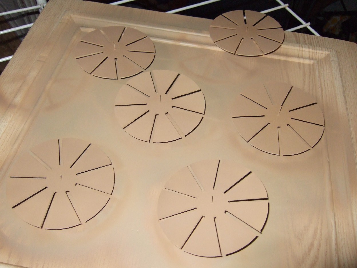

bonsoir
apres mes déboires avec les fond de panier
j’ai enfin la solution, de simple sous verre que l’on trouve dans les bars de tout nos village de france
je vous joint la photo des bébés au séchage, apres une couche de peinture couleur sable militaire faite à l’aérographe, en ayant subis auparavant la découpe approprié pour le bobinage :wink:
si vous voulez donnez vos avis ou remarques 8)
