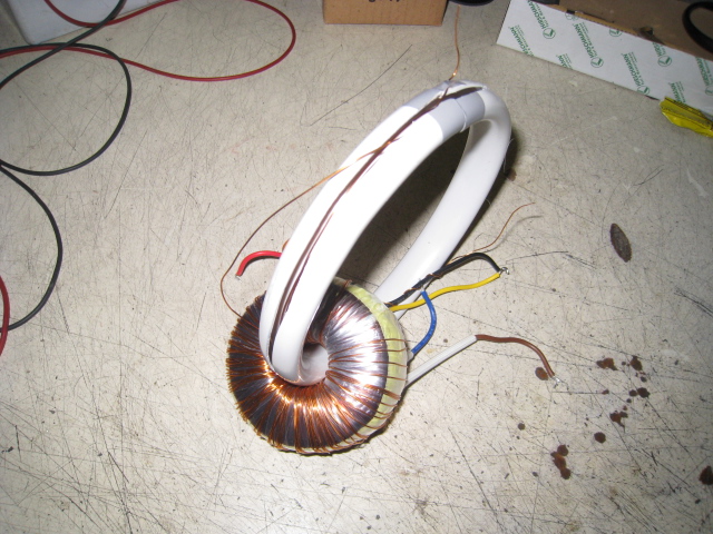

On est parfois amené à ajouter un bobinage ou quelques spires à un transformateur torique.
L’opération est simple quand il n’y a que quelques spires, mais se complique quand il faut en jouter une centaine ou plus.
J’ai trouvé une petite combine qui facilite bien les choses.
Pour ajouter quelques spires, on peut utiliser une navette sur laquelle on aura au préalable stocké la longueur nécessaire, mais on est limité par la capacité.
Pour amélioré le procédé, j’ai fabriqué une navette fermée à l’aide d’un tuyau PVC enroulé sous la forme d’un tore.
Le procédé est simple, il suffit de chauffer un morceau de tuyau PVC d’électricien en le tenant debout au deeus de la buse d’un décapeur thermique, puis de l’enrouler sur une forme de 15cm de diamètre environ (ou plus).
Une fois refroidi, le tuyau est refermé provisoirement avec un morceau de scotch, puis il est fendu suivant sa circonférence à l’aide d’une grignoteuse à tôle ou d’un autre procédé.
Il suffit de l’ouvrir pour passer le transformateur et de le refermer avec un autre morceau de scotch.
On peut ensuite bobiner la longueur de fil nécessaire en tournant le tuyau, puis de déposer le fil sur le transformateur en tournant le tore en sens inverse.
IMG_2378
Cela demande un peu de pratique, mais on peut déposer une centaine de spires en moins d’1/2H.
Cdt,
Gérard
