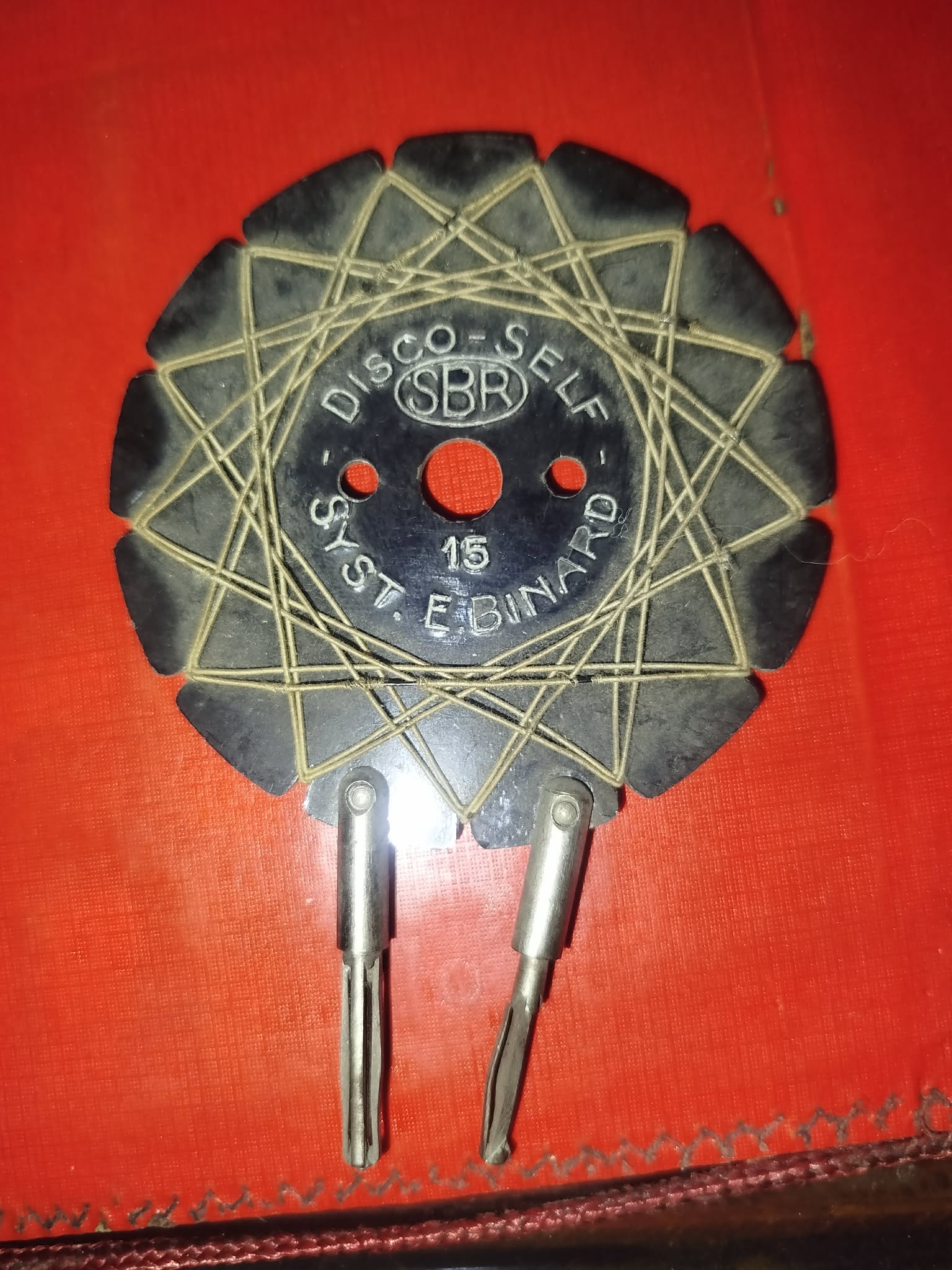

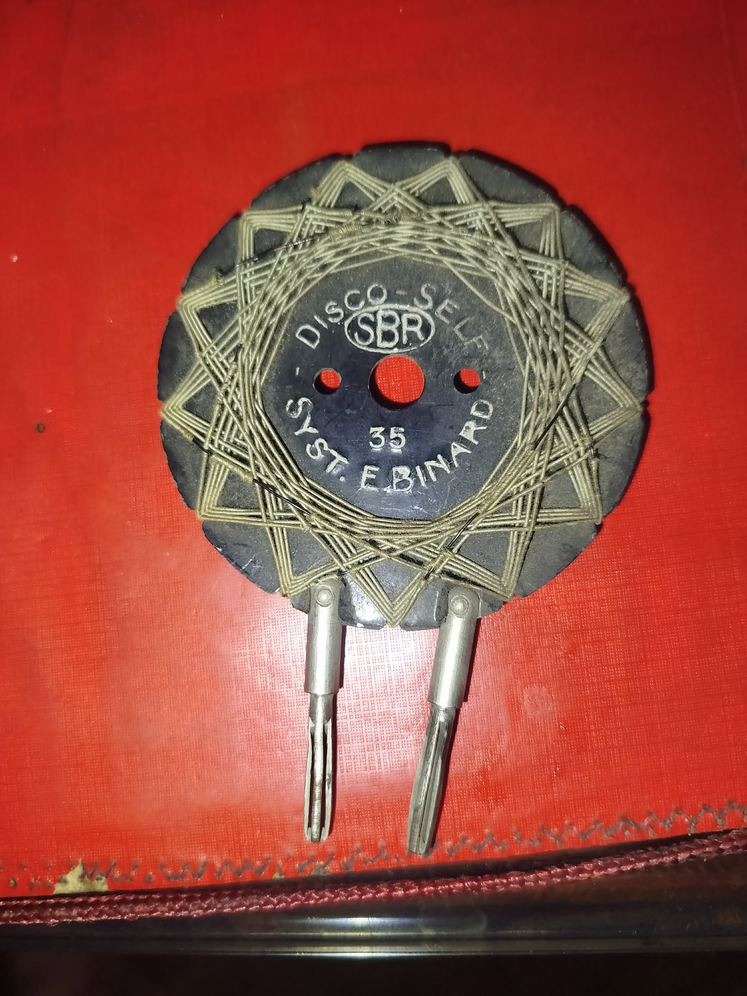

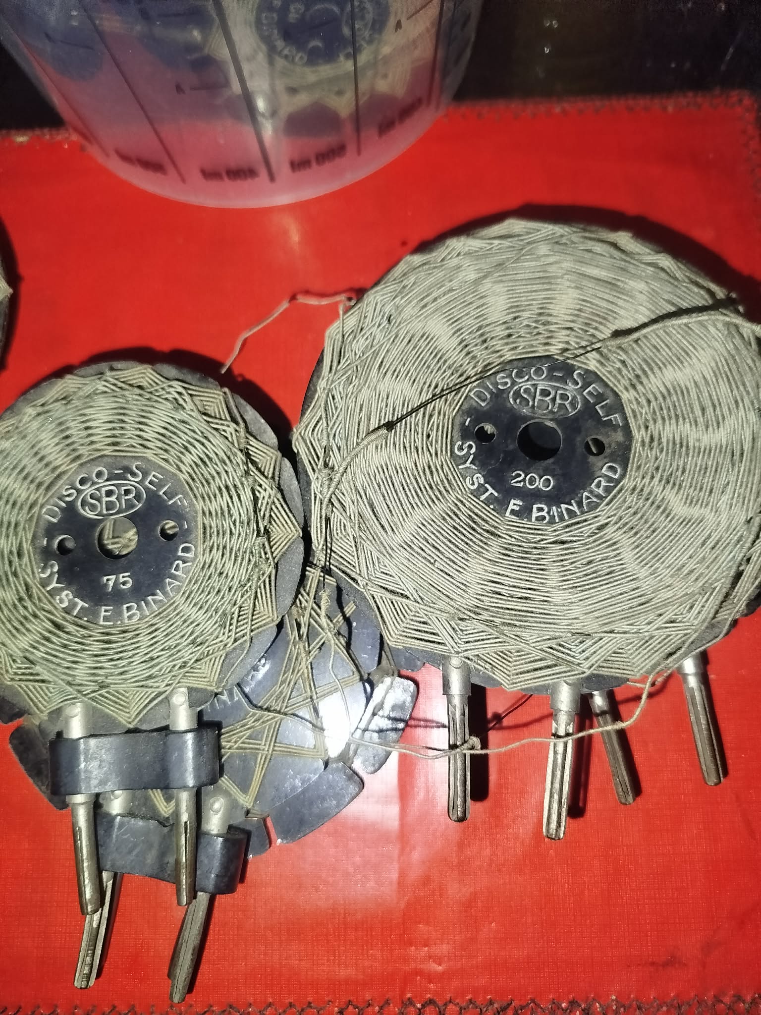

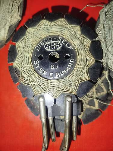

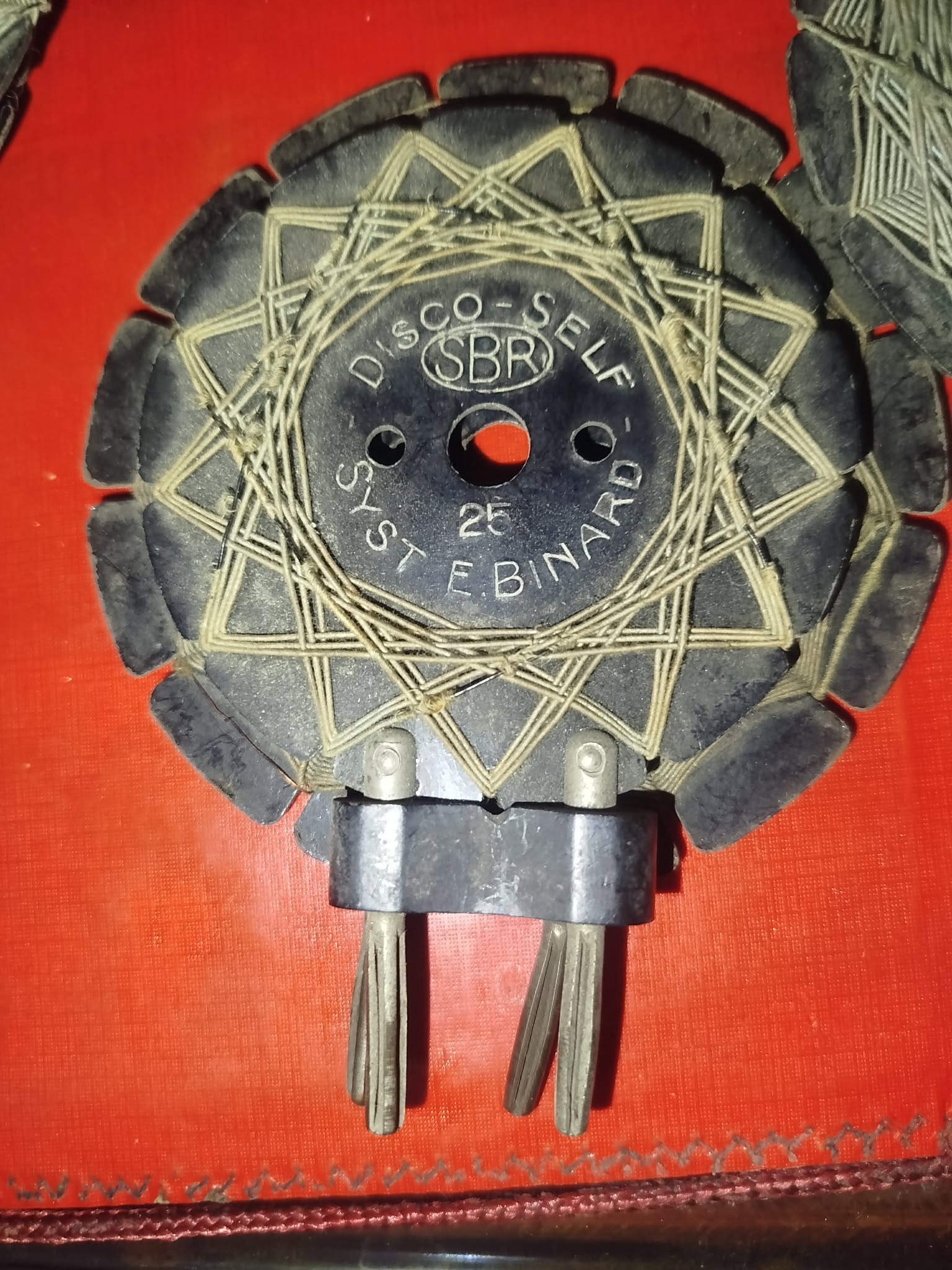

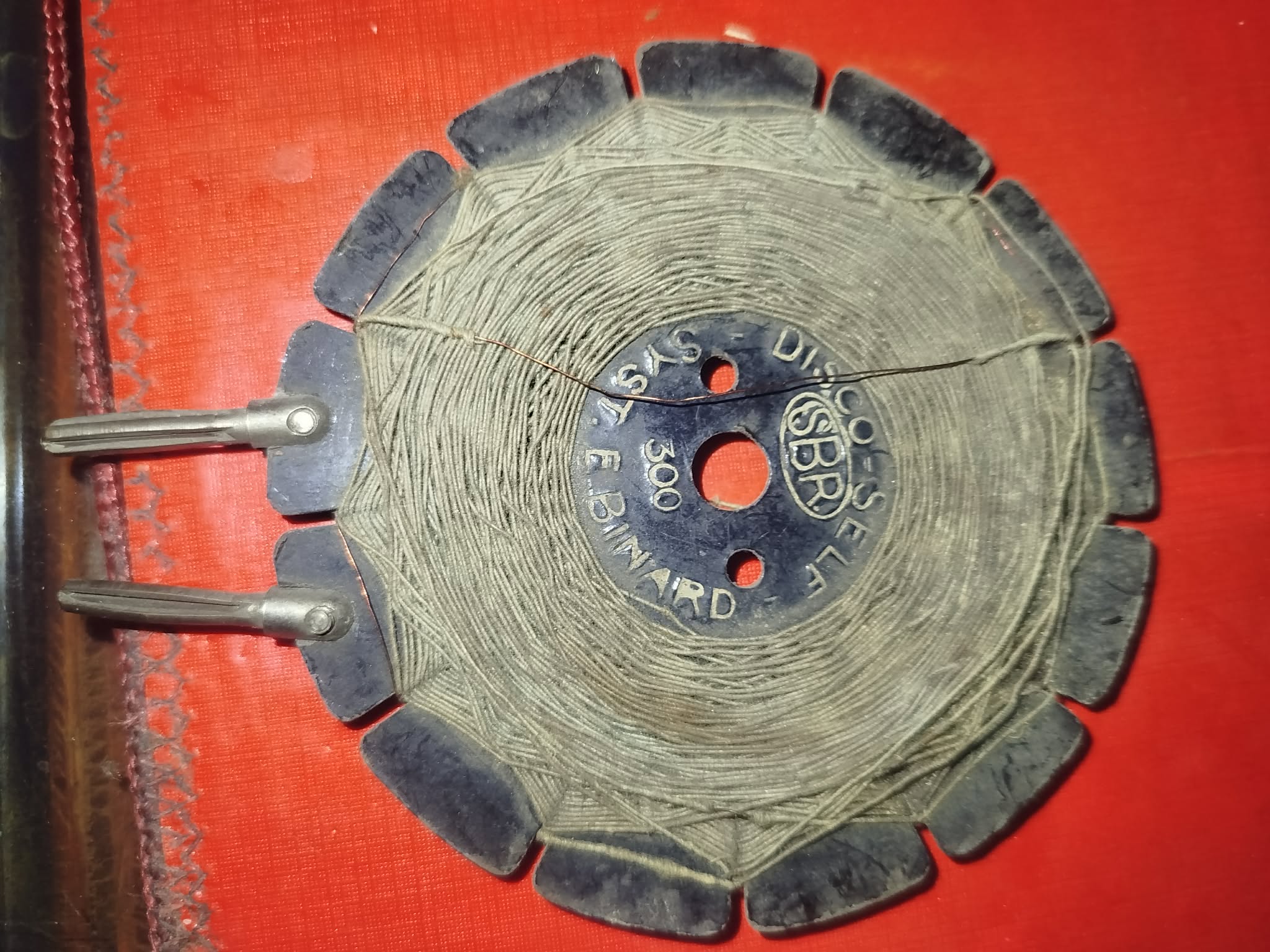

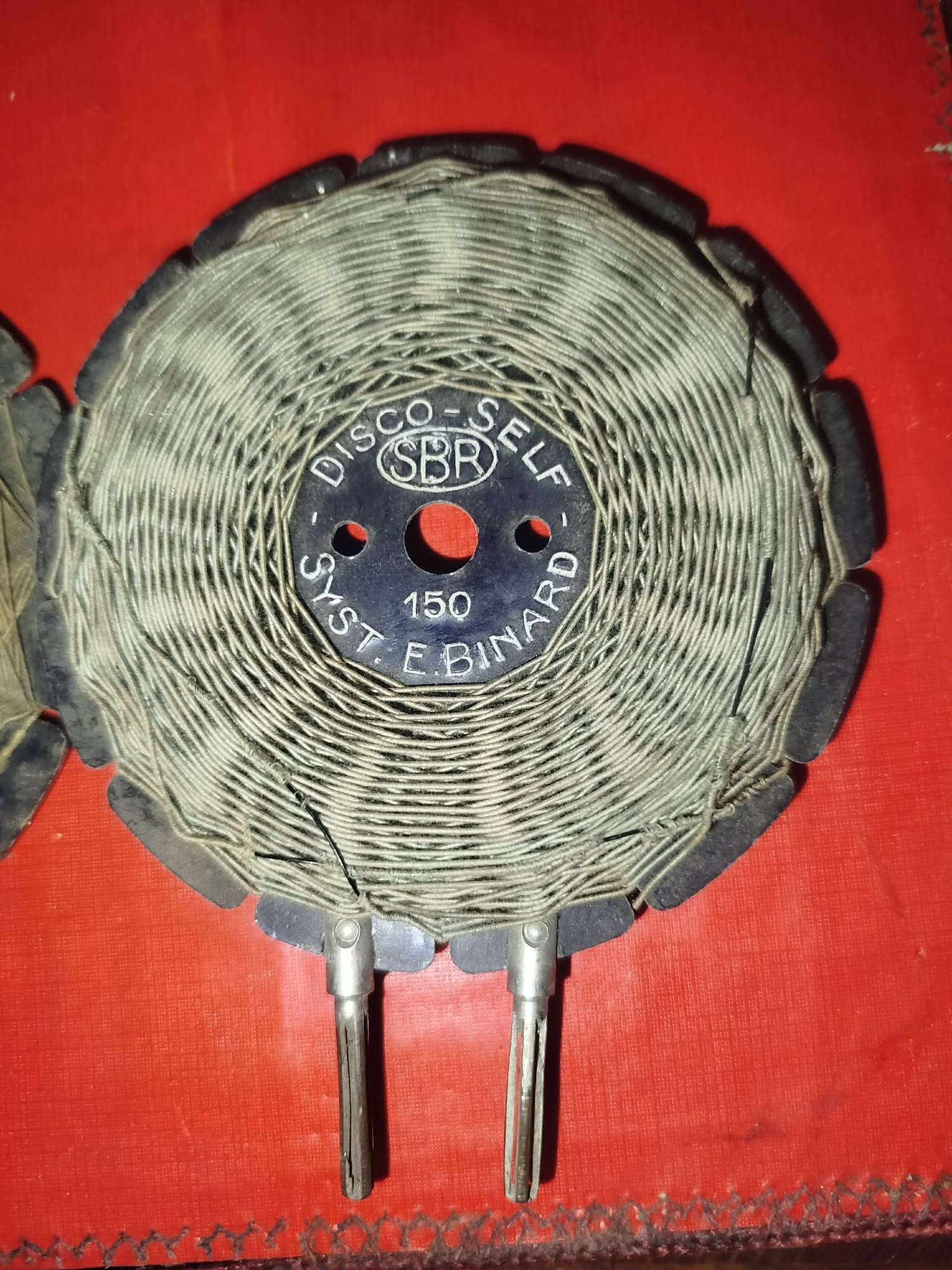

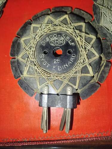

Bonjour, je voudrais vous présenter ma découverte d’hier concernant les bobines et j’aimerais en savoir plus à leur sujet.
marque belge SBR

Brevet déposé en France le 5 août 1921 par Edouard Binard résidant en Belgique :belgium:
FR 539069 A.pdf (169,6 Ko)
Source INPI

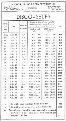

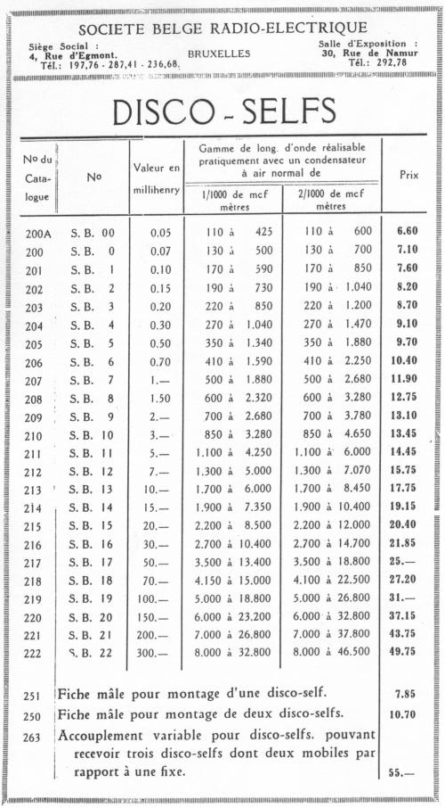

Catalogue SBR 1924 (je pense pour la Belgique) :
Utilisées notamment pour le récepteur « isola » :
Cordialement

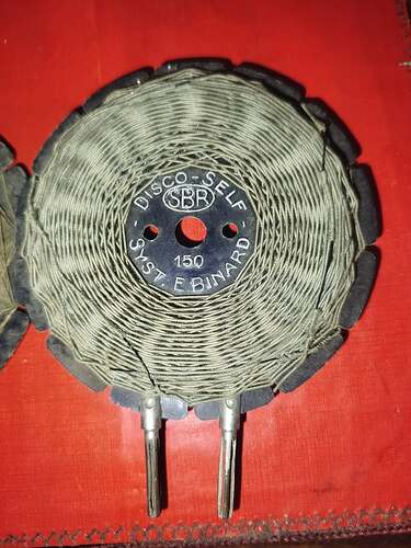

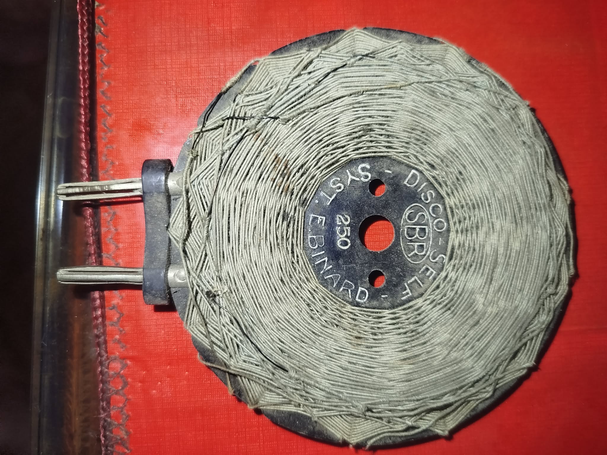

Et elles étaient encore au catalogue 1928, versions blindées :
