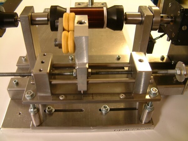

Je vous présente quelques photos de la bobineuse que je viens de réaliser, et cela suite au bobinage du transformateur pour le lampemètre 266 de Pierre, que j’ai bobiné à la main 1000 et quelques spires !!! :stuck_out_tongue:
Ma première expérience dans ce domaine, néanmoins j’ai trouvé cela très intéressant et enrichissant. J’ai donc décider de me réaliser une petite machine qui serait simple à la construction, et qui me permettrai de réparer ou rembobiner un tranfo et tout ce qui peut ce faire en spires jointives.
Peut être profitera t-elle à quelques personnes pour ce lancer dans l’aventure.

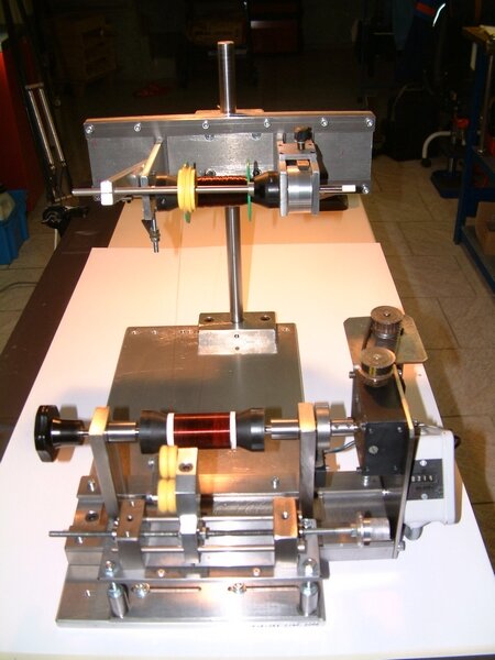

La machine ce décompose en trois parties :

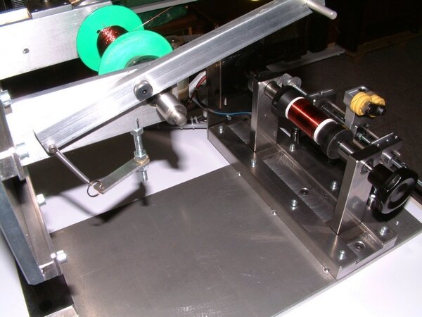

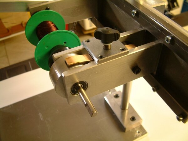

-La potence avec ces deux axes portes bobines, un frein, et un tendeur de fil.

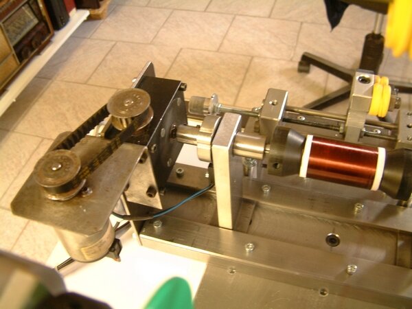

-L’élément central est composé de deux axes pour recevoir le mandrin à bobiner, un coté est entraîné par un moteur réducteur, environ 1 tour seconde, je ne recherchai pas la vitesse, il faut isoler entre chaque épaisseur, et enfin un compteur électrique.

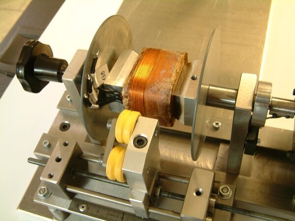

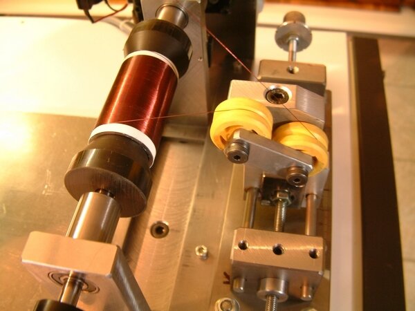

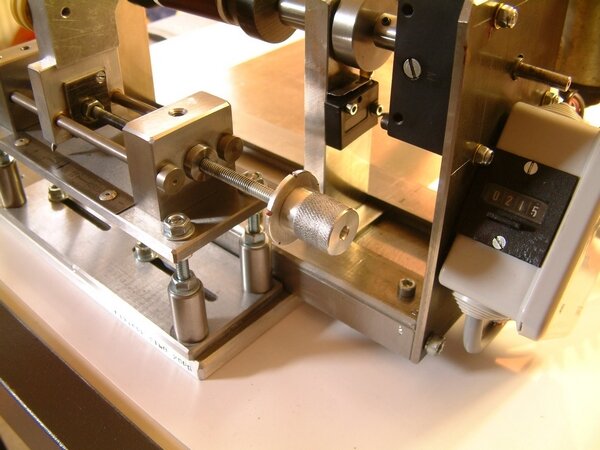

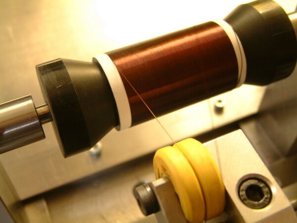

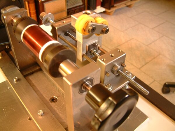

-Pour la pose du fil j’ai imaginé un système qui reste dans la simplicité, pas de renvoie moteur, cames complexes, vitesse de rotation, j’ai donc opté pour une avance manuelle par un petit chariot entraîné par une vis. L’élément mobile est fixe sur la vis serré au moyen de deux écrous sur le moyeu central d’un roulement à billes. La rotation de la vis entraîne le chariot, la vis est un filet M6 donc un pas de 1mm par tour, pour un fil de diamètre 0.2mm le pas d’avance sera donc 0.2mm d’où un disque sur l’extrémité de la vis, derrière le manchon moleté, qui gradué en six parties identiques ,0.2mm/division. Ce disque est interchangeable pour d’autre diamètre de fil, ainsi que la vis si nécessité.
Voilà une petite machine qui me rendra bien service, et maintenant je n’ai plus la crainte de rencontrer un transfo HS dans un poste radio.

magnifique réalisation, une finition très pro, une petite question; le chariot guide fil commandé par la vis de 6mn change t’il de sens de déplacement automatiquement à la fin de chaque couche de bobinage (après arret et isolement par une couche de papier bien sur)

Michel pour répondre à votre question, l’avance du chariot est manuel, il se déplace à gauche ou à droite suivant le sens de rotation de la vis.
Comme je le dis un peu plus haut, la vitesse de rotation est lente, environ 2 tours/s ce qui permet visuellement de s’arrêter à l’endroit désiré. Ma rotation est commandé par une pédale, et l’arrêt est instantanée « réducteur ». Sinon j’ai placer un réglet gradué qui me donne la position du chariot.

vous êtes presque arrivé à une bobineuse automatique ne vous arrêtez pas en chemin !
motorisez votre vis d’avance et prévoyez un sytème d’inversion (microcontacts)et un réglage de vitesse pour l’avance
vous pourrez régler la vitesse d’avance suivant le diamètre du fil,prévoir aussi un manuel pour tourner le mandrin dans un sens ou dans l’autre idem pour l’avance et une position automatique qui mettra en marche les 2 moteurs
on peut vérifier l’avace à blanc avant de passerle fil

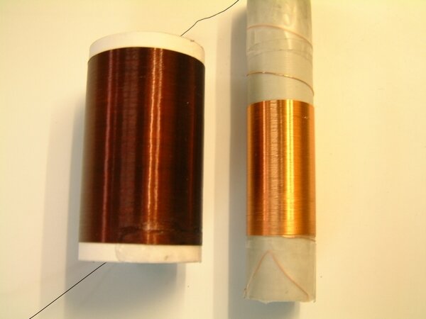

Pour le moment je suis assez content, j’ai réalisé mon premier transfo hier sur la machine, 4 heures de boulot, 732 spires, 5 sorties, quand je pense que j’ai mis 3 semaines tout les soirs environ 3 heures/soir pour bobiner mon transfo pour la fabrication de mon futur lampemètre !! :blush: Il y a quand même du progrès et quelle confort de ne plus avoir à tenir le fil en place.

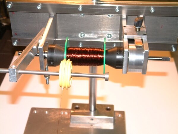

En matière de simplicité, il faut que le guide fil soit monté sur roulement à bille miniature le cas échéant de telle façon qu’il n’existe aucun jeu latéral.
La manivelle à main sans surmultiplication est préférable au moteur.
Le dévidoir avec friction d’un galet sur une sangle de cuir est aussi important pour maintenir une tension constante du fil.
Un compteur est aussi le bienvenu … à récupérer éventuellement sur un vieux magnétoscope dont les blocs têtes vidéo contiennent deux super roulement à bille sur axe 6 mm.
