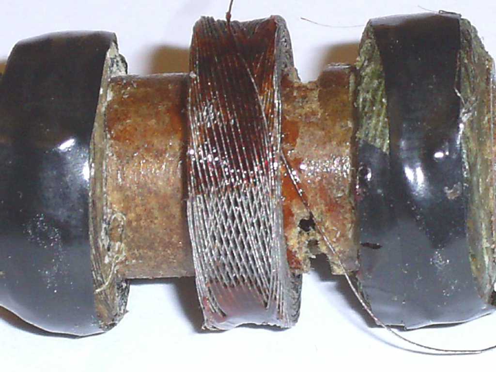

Non Marc pas d’aiguilles pour les petits nids d’abeille !!! n’y pour les bobines standard de postes à galène !!! sauf pour la photo que j’ai mis plus haut avec le bobinage couleur crême !!
bien sûr qu’il faut du fil de litz, ça tient mieux !! on peux prendre du fil émaillé ou du fil de litz pour la bobine couleur crême, ce qu’il faut c’est bien coller ou imprégner le bobinage avant de retirer les aiguilles :smiley: :exclamation:

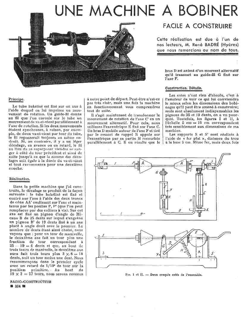

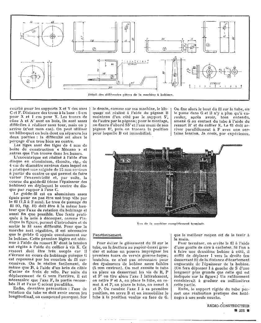

voir l’article N°15 de Radio-constructeur de1937 ,c’est dommage je ne peut pas me servir de mon scaner je l’aurait envoyé sur le phorum

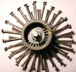

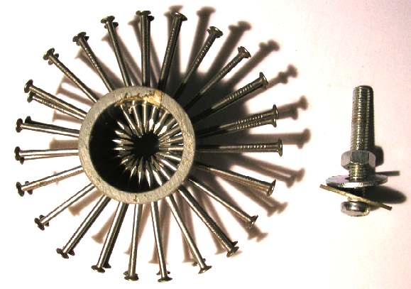

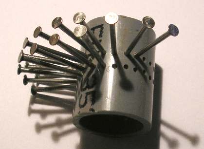

Bonjour, les voici, je vous avais oublié… :blush:
le tube c’est du PVC diamètre 32mm extérieur, 2 rangées espacées de 6mm, de 27 pointes de 35x2.
On pourrait couper les têtes, ou employer des pointes à tête d’homme, mais je n’avais que ça sous la main, et c’est plus facile pour les enfoncer :confused:
Le reste n’est que patience… la vis centrale sert à tendre les pointes pour que les spires successives ne rapprochent pas les deux rangées. une fois la bobine terminée et collée, en enlevant la vis, on « libère » les pointes, pour les retirer sans effort. :wink: Daniel
Bonjour Daniel,
Trés bien vu la vis écrou pour tendre les clous.
Parfait pour 2 ou 3 bobinages.
c.BDX
Ouah ! super :smiley:
merci Daniel.
A+ :smiley:
Bonjour. Je reste pantois devant tant d’ingéniosité … :confused:
Et de dextérité ! Rien que pour percer tous ces trous … :cry:
Bonsoir, pour percer les trous il faut une perceuse à colonne et un étau. la partie délicate consiste à tracer les 27 secteurs! avant de percer. :wink: Daniel

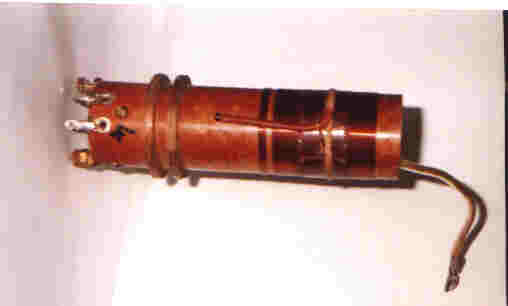

j’ai réalisé plusieurs bobines avec cette machine « mécano » le fil tient seul il est appliqué sur le mandrin par le guide fil ,l’important est la hauteur du trou de guidage par rapport à l’axe de la bobine ,j’ai par contre modifié le rapport des pignons ,les premiers je les ai taillés à la main dans du laiton de 3mm d’épaisseur ,il faut calculer avec le nombre d’allers et retours et introduire un décallage d’environ 10 degré par tour
lorsque la machine est règlée même le fil émaillé tient ,on peu ajouter aussi un peu de gomme laque et à la fin du bobinage couler la bobine dans la parafine
voici une bobine que j’ai refait dernièrement pour un bloc d’accord sur une machine de marque Ginouvé,elle tient sur une table et les pignons sont interchangeables,je l’ai déjà passé sur le forum
