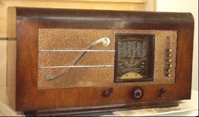

Voici le poste à replaquer, je précise que depuis il a été entièrement démonté le contreplaqué dessius soufré d’ humidité il a été recollé et le fond du poste remplacé…
Il attend maintenant sont placage définitif !

Effectivement , là , il n' y a pas grand chose à récupérer en l' état  ,  sauf  qqs chutes , à décoller proprement au cas où ,  pour conserver , et faire un jour d' éventuels raccords par ailleurs   .
Appliquer une éponge humidifiée avec de l' eau tiède sur le placage , et décoller en glissant une spatule dessous . Si ça résiste , chauffer le dessus du placage avec un sèche cheveux ou une soufflette chauffante ( dans ce cas , pas trop près , pour ne pas crâmer le bois ) , tout en introduisant dessous la spatule préalablement mouillée , et en avançant par petites touches au fur et à mesure du décollage Clin
Une fois le placage récupéré , bien enlever la colle , à plat , avec une éponge imbibée d' eau tiède  S' il y a trop de colle , commencer par gratter la colle avec la spatule ..
Une fois la colle bien enlevée , frotter et sécher avec un chiffon ou un bout de sopalin , puis serrer le placage entre deux plaques de bois en interposant du journal ( pour que le placage ne recolle pas au bois , au cas où ... ) .
Laisser sécher le placage 24 heures bien à plat . pas besoin de serrer avec des serre  joints , un simple poids posé dessus  suffit !

Pour pouvoir éventuelelment émettre un avis , il faudrait le voir nettoyé et poncé !
Souillé , abimé et encore  vernis on ne peut rien dire .... Triste
Voici le même model, savez vous me donner l'essece de ce placage ?

Pour moi, ça ressemble à du noyer.
D'autres avis?
A notre époque, on peut s'aider des images sur internet, en tapant simplement "placage noyer".
Jetons-nous à l'eau: noyer Dubitatif
En tout cas, c'est pas du bouleau!  Mort de rire
