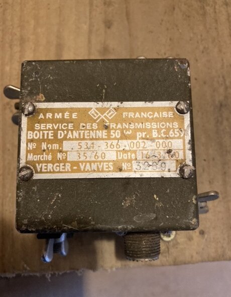

Boîte d’antenne militaire TM 210 FR pour BC 659
:wave:,
Cette boîte d’antenne militaire pourrait-elle servir dans un montage ? Si oui, à quoi et comment ?
DG
d’apres ce qui est ecrit dessus ce serait une charge 50 ohms pour le BC659
il n’y a qu’une entrée et pas de sortie ?
bonsoir
oui une charge fictive pour
procédé au réglage
Merci pour vos explications.
Donc une charge fictive de 50 ohms pour régler l’émetteur BC659.

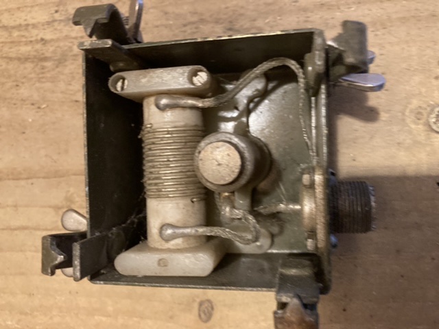

Si tu mesures sur la prise, tu as 50 ohms ? ça ressemble à un balaun ?
le BC659 c’etait l’emetteur sur vehicules ( jeep entre autres) donc une antenne fouet *
Justement, c’est ce qui me fait dire ça…Parce qu’une bobine de ce style, c’est plus un balun qu’une résistance de charge.
un balun il faut au moins une entrée et 2 sorties
Dans ce cas, le coax vers le poste mais où se branche l’antenne ?
Le plot qui émerge du cylindre en plastique ?

cela doit etre une production française car je ne trouve rien avec « BC659 dummy load »
en plus pas de N° SCRxxx ou BCxxx
Oui, comme marqué dessus, matériel de l’armée française, issu de matériel américain.
DG
le probleme est que je ne trouve pas dans la nomenclature USA
et j’ai eu un equipement radio jeep complet en caisse d’origine et cela n’en faisait pas parti
Il fallait chercher boîtier TM 210. vous en trouverez dans les surplus spécialisés. :hugs:

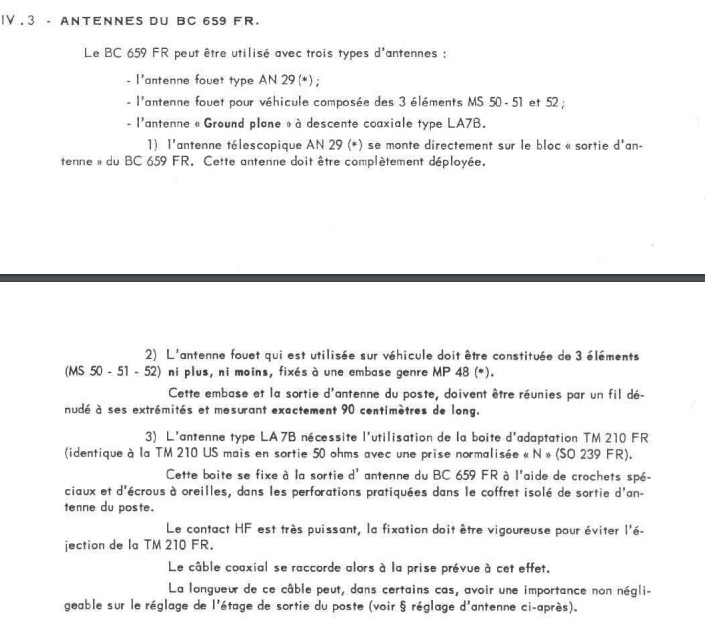

Bonus comme lecture avant d’aller en polar horizontale la notice technique du BC-659FR
Page 17 & 19 pour ce qui concerne le boîtier en question et l’antenne à laquelle il est destiné.

C’est donc bien un adaptateur d’impédance ( ou balun ), ce que laissait supposer la self d’adaptation. Une charge 50 ohms n’est rien de plus qu’une résistance un peu particulière.

Ce n’est pas du tout un balun mais simplement un circuit qui permet d’adapter la sortie antenne du poste vers 50 Ohms lorsqu’on utilise une antenne de type LA7 qui s’alimente … avec du câble 50 Ohms
J’en déduit que l’on y branche la sortie du coax d’antenne du poste pour le régler puis que l’on débranche ce coaxial pour le brancher à l’antenne.
DG
En lisant le manuel, cette boîte d’adaptation se fixe sur l’antenne et le contact HF est dit puissant, la boîte doit donc être bien fixée par les crochets.
DG
le poste est prévu à l’origine pour fonctionner avec une antenne AN29 ou trois brins de 1 m . MP 48
dans le cas ou l’on veut utiliser une autre antenne , de type LA7 B , qui s’alimente par un câble coaxial 50 Ohms , ce boitier est indispensable : il se place entre le poste et l’antenne
