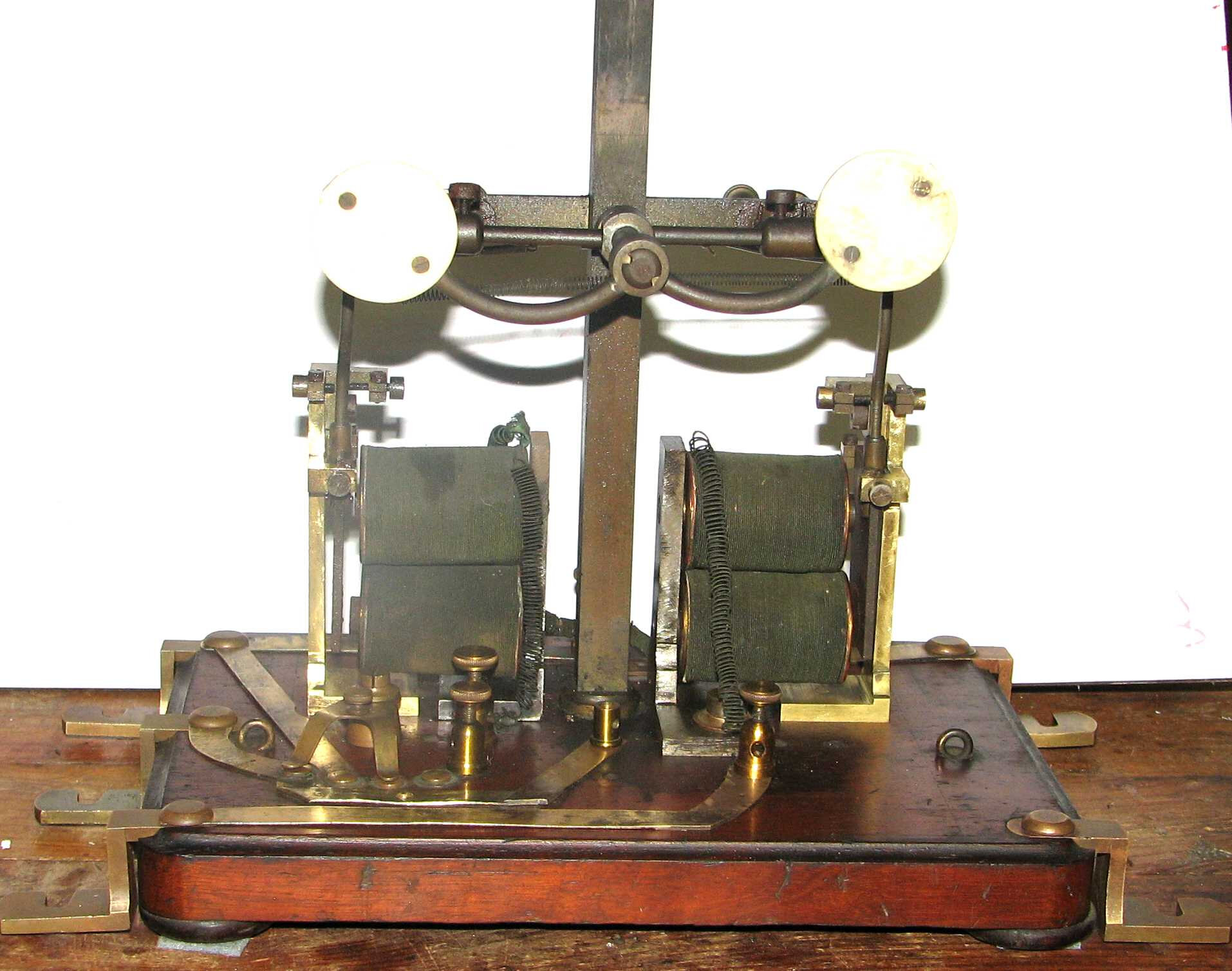

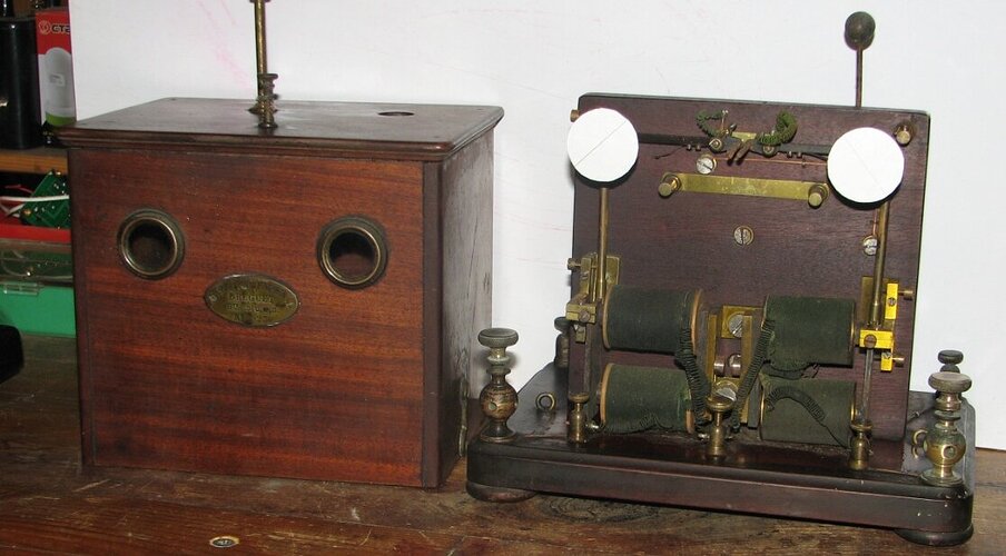

Merci pour vos réponses et doc. Mais il semble que mon appareil est un avertisseur double avec deux petits drapeaux blancs . Et curieusement aucune trace de marteau frappeur ???
@popov Bonjour,
La sonnette Breguet (Faure) a aussi 2 drapeaux et pour 2 lignes. On la retrouve sur cet ouvrage.
Page 20 du Pdf « Lärm glocke mit zwei relais für zwei lininien »
Votre appareil n’avait peut être que la fonction signaleur avec une sonnerie indépendante? :thinking:

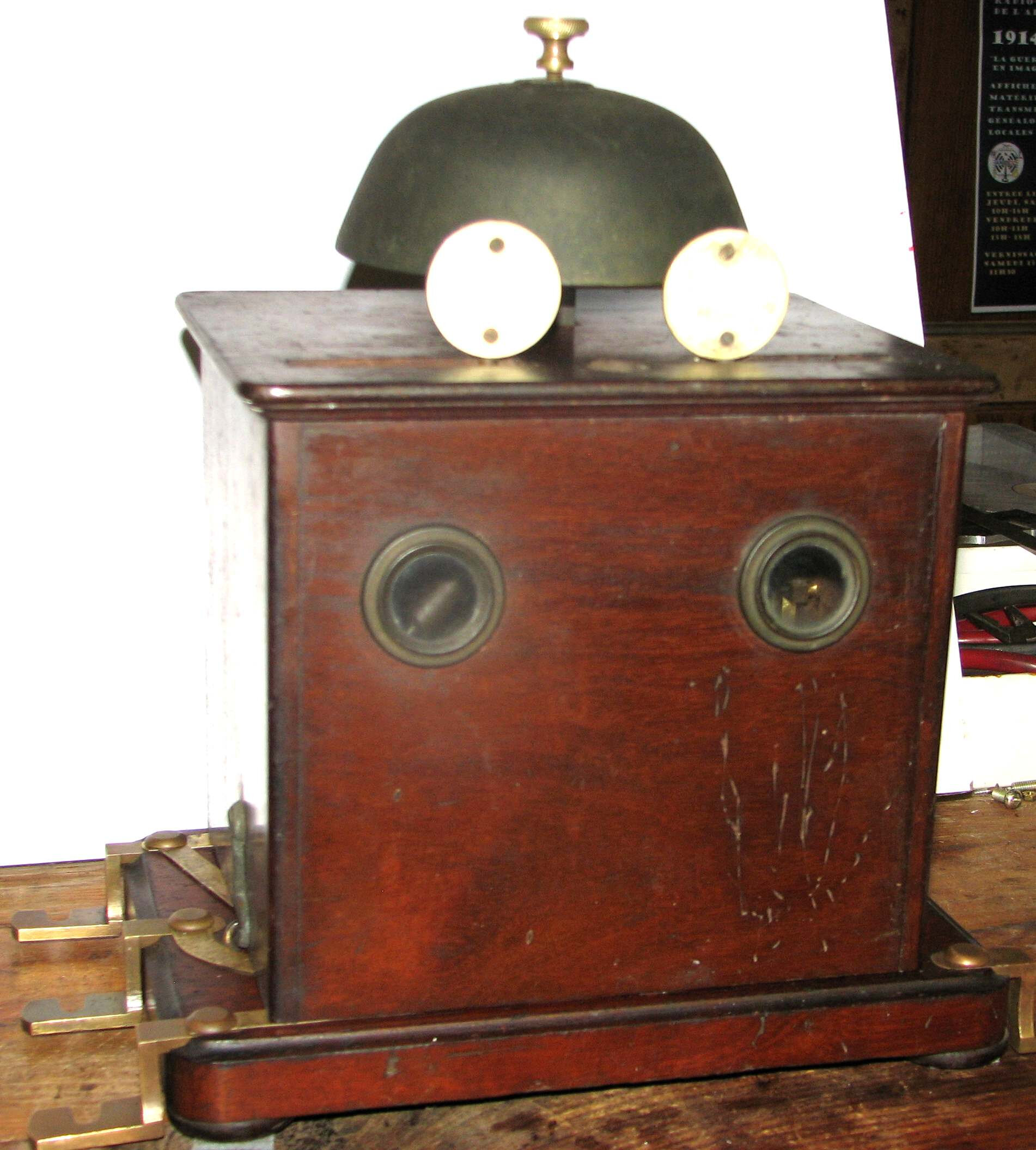

Pour tout ceux curieux de signalisation (gare ???) voici la bête remise en fonctionnement.
pour info la remise a zéro se fait par enfoncement manuel des disques.
