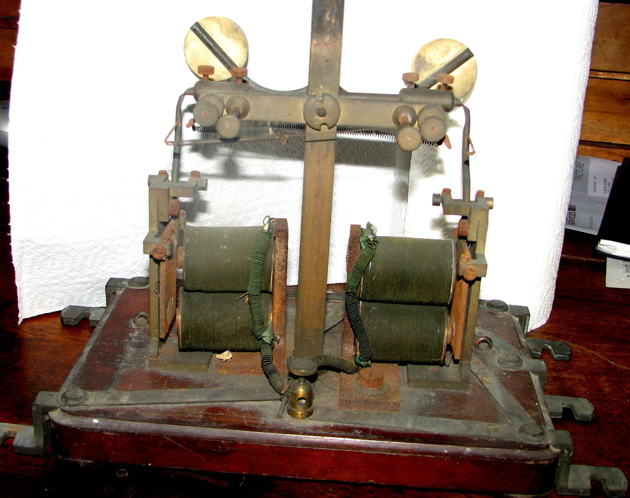

Qui aurait des gravures anciennes schéma photos etc…pour m aider a compléter cet avertisseur de telegraphie Je suis très maladroit je n arrive pas a mettre une photo du bidule en question

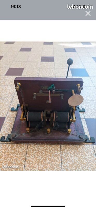

Re,

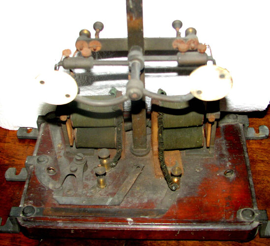

image''''''''''''''
Voila la bébête
Peut-être que @Horace et @ericverdier connaissent ?
Eric V surement q

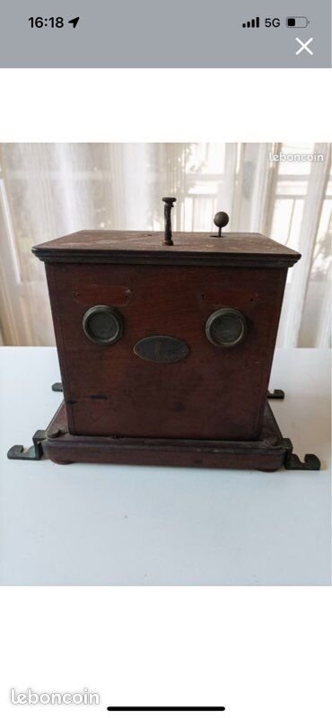

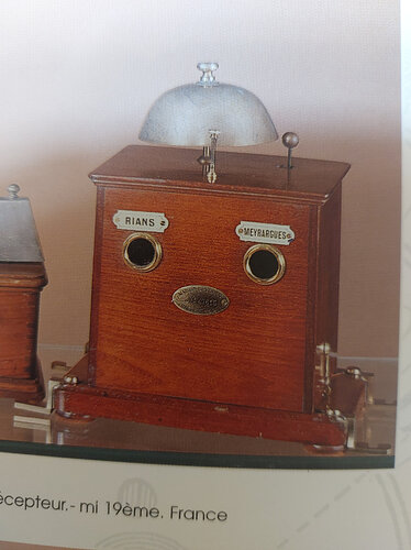

C’est un relai Télégraphique à deux drapeaux fin 19ème.
Il y a un exemplaire complet avec les deux hublots en verre passé récemment sur eBay ou LBC.
Bonjour ami Ruiz je cherche des gravures du mécanisme ou photos intérieures…merci d avance …Mathieu passiontelecom.fr
Malheureusement Mathieu, je n’ai pas cela en réserve mais avec le potentiel df collectionneurs sur ce site nul doute que tu trouveras. Je demande à un ami qui doit avoir cette sonnette.
L’annonce à laquelle fait référence @Horace doit être celle-ci :hugs:
https://www.leboncoin.fr/ad/collection/3017588355
@Ladere_Jean-Pierre @popov @Jeanmonod_Henri-Louis
Bingo

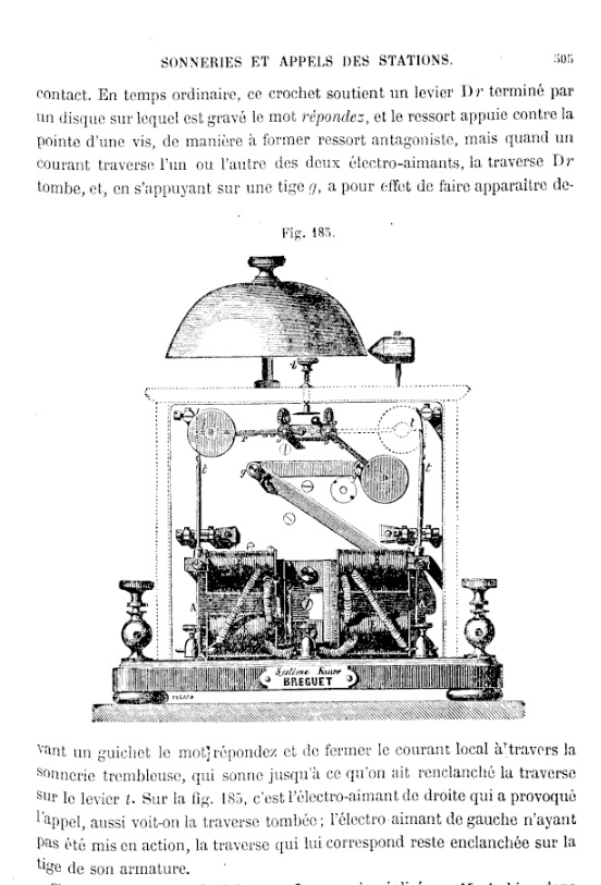

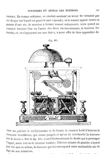

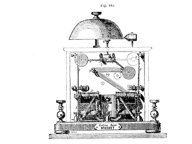

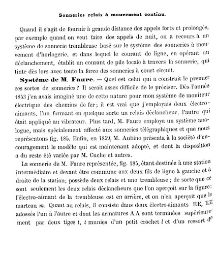

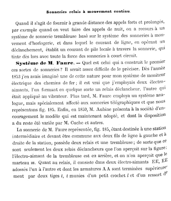

@popov @Horace Re,
Pas trouvé mieux. :roll_eyes: mais l’on se rapproche :hugs: D’après le texte système Faure
Cliquer sur les images
Source CNUM
Pages 504-505
Le sieur Bréguet
