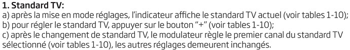

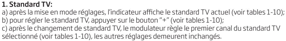

suivre la page 14 du mode d’emploi, pour la France : norme L (table 10 page 18)

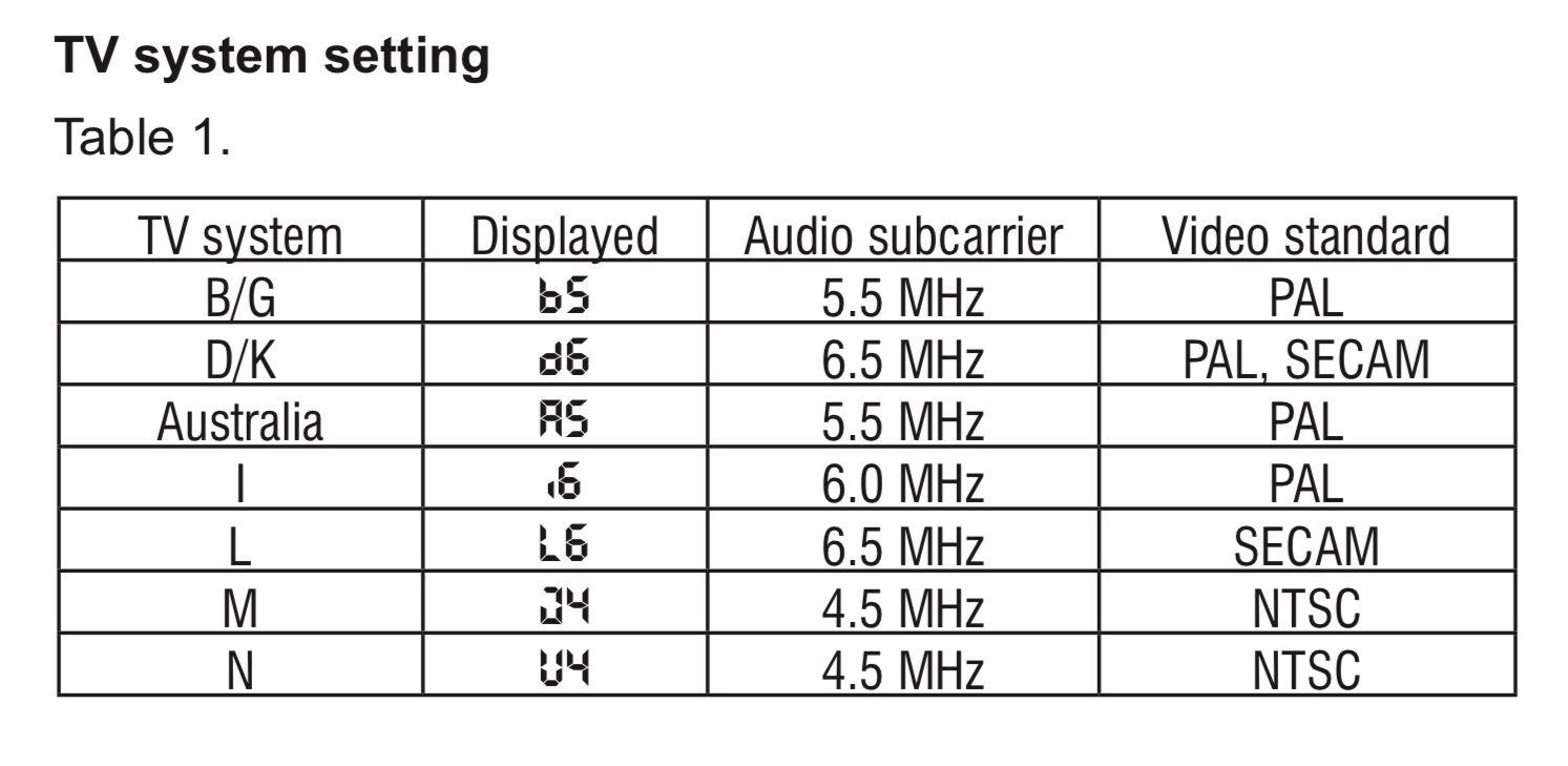

Le manuel du Engel est assez cryptique au niveau sélection de norme.
Le Terra MT-47 semble avoir le même progiciel.
Son tableau de sélection de norme avec ce qu’indiquent les LED d’affichage en PJ ci-dessous.
Choisissez un canal UHF libre dans votre région éloigné des canaux utilisés par les multiplex TNT.
Quand vous aurez une restitution image/son correcte sur le Sony KV-1220DF, il vous faudra insérer un transcodeur PAL/SECAM pour avoir la couleur. Exemple: Sony SFR-1000 (occasion LBC ou E-Bay).
