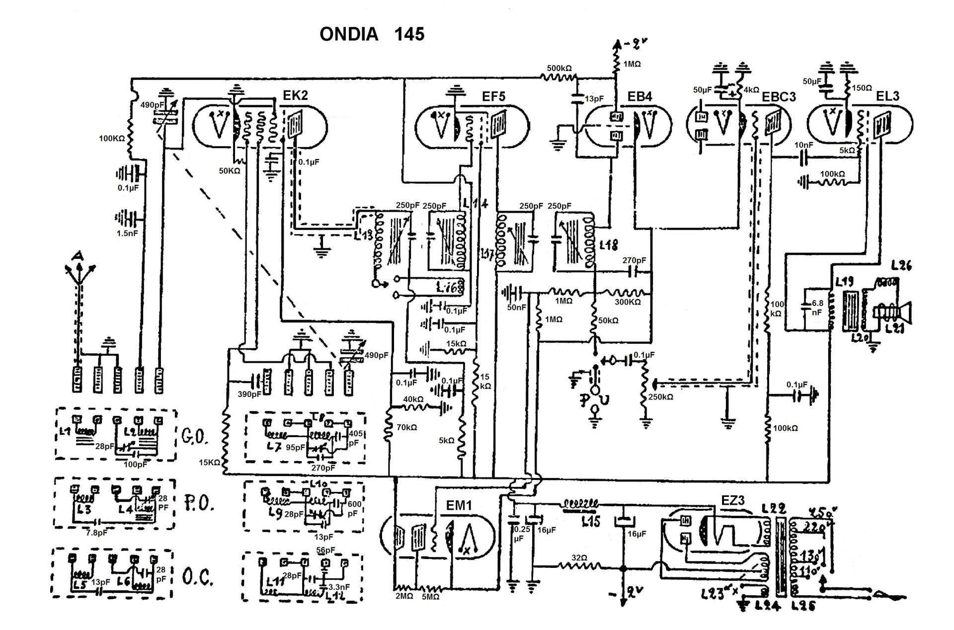

Bonjour je cherche schéma et docs technique du poste radio ONDIA 145
Merci à tous les audiophiles je viens de récupérer sur une brocante un poste de radio à lampes PO GO OC JE VOUDRAIS LE FAIRE PALER SVP SI VOUS AVEZ UN SCHEMA OU DOC TECHNIQUE JE SUIS PRENEUR CDLT A TOUS

ensuite avec une simple recherche vous avez la fiche de l’appareil avec le schéma:
Vérifier toutefois si le jeu de lampes est le meme!
j’ai converti le schéma en jpg (en gif d’origine) pour pouvoir l’afficher sur le forum:

Pour ce poste on a la chance d’avoir un schéma assez clair, il y a d’autres documents sur la fiche pour aider au dépannage.
Vérifiez en premier les circuits d’alimentation : surement des condensateurs à remplacer… Attention le condensateur de filtrage au plus près de la valve n’a pas le négatif a la masse (systeme de polarisation négative) , le second lui a le négatif a la masse!
Les lampes ne sont pas très courantes mais se trouvent encore.
cdt domi

Merci de votre aide .je l’ai démarré ce jour. il fait du bruit !! bien sur sans son mais après remplacement des chimiques il sera soulagé par contre je cherche le Hp mangé par les souris.

il y a marqué dans la fiche « hautparleur à excitation de 26cm! »
a vérifier…
pas facile de trouver des hautparleurs à excitation: l’aimant étant en réalité une grosse bobine (électroaimant) parcouru par la haute tension du poste et chutant environ 100v.
https://www.radioman33.com/pages/documentations/les-haut-parleurs.html
On peut mettre un hautparleur plus récent avec un aimant permanent, mais il va falloir rajouter une self de filtrage ou bien une grosse résistance bobinée calculée pour chuter environ 100v dans le circuit de haute tension…
en sortie de la valve on doit avoir environ 350 à 380v et il faut descendre vers 250v pour alimenter le poste!
En cas de remplacement du haut-parleur à excitation par un autre à aimant permanent, rien n’empêche de récupérer la bobine d’excitation et son circuit magnétique sur l’ancien haut-parleur HS, et de monter le tout sur le châssis ou une paroi de la caisse du poste.
Comme ça, on a une self de filtrage parfaitement adaptée à l’électronique du poste…
