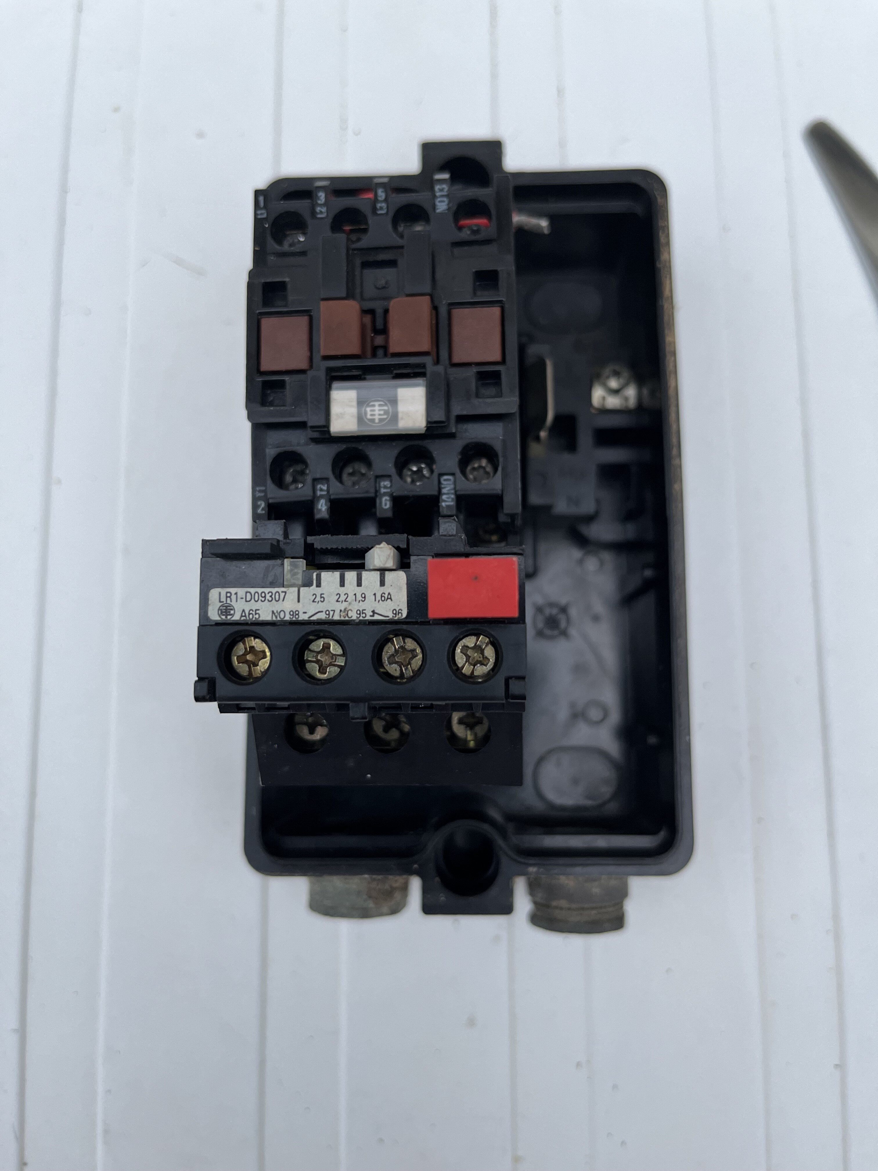

Ok j’y retourne mini d’un tournevis.
Voilà les deux sont identiques et vont de 2,5 À à 1,6A :
trop juste pour un moteur qui consomme 10.8A
Mes deux autres??? Pour ma pompe à chaleur?
Eh bien voilà ! 10,8A, on est loin des 23 ou 25A tel que c’est réglé. Il faut donc en premier mettre du matériel calibré correctement. Le câblage et le test ne posent pas de problème particulier.

Le compresseur ne démarre pas en charge et la protection par bilame réagit très lentement. Ces protections doivent être calibrées conformément à la plaque. Je ne sais plus si la puissance indiquée est celle consommée ou celle fournie (mécanique), dans ce dernier cas l’intensité serait un peu plus élevée. Mais pas 25A.

Cette plaque est la plaque du compresseur, il faudrait quand même avoir la plaque signalétique du moteur si c’est possible,

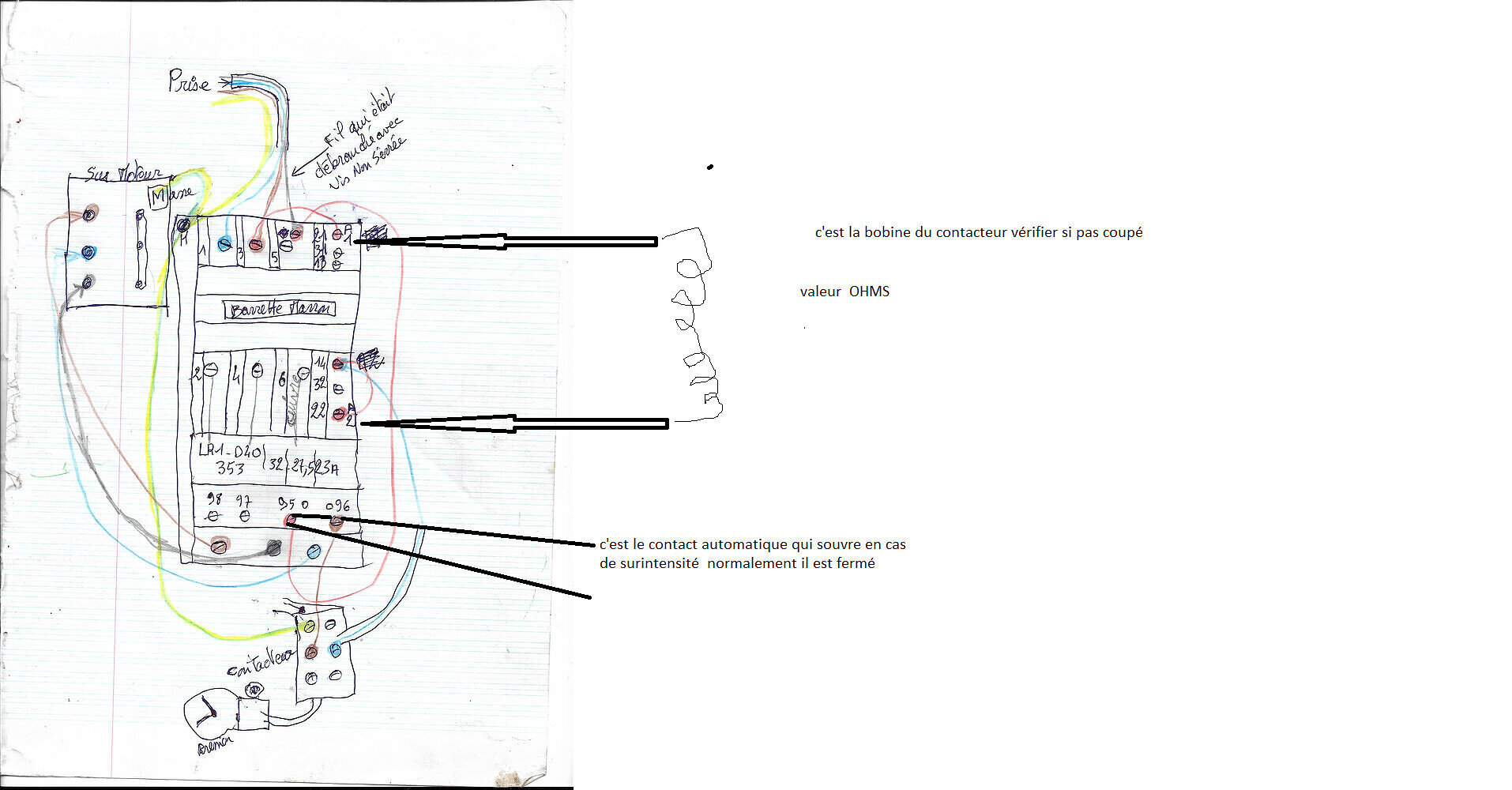

le branchement de la bobine est bien en prenant sur le A 1 et A 2, si oui, j’avais trouvé en appuyant sur la barrette marron 160, puis j’ai refais l’essai et j’ai trouvé 035, cela m’a parût étrange, mais sans appuyer, la mesure était OL les 2 fois

oui c’est la bobine a1 a2 valeur de sa résistance demandée
je ne comprend pas vos mesures avec qu’elle appareil mesurez vous 035 ?
bonjour à tous, ce compresseur est se qu’il y a de plus courant, c’est un bi cylindre pour un plus grand rendement. OUI il démarre en charge suivant le pressostat, peu êtres 5 ou 6 bars, d’où le relais moteur réglé au maxi pour les pics d’intensité de démarrage . il devait fonctionner jusqu’à présent, certainement la bobine de maintient du KM qui à cramée, il faut de temps en temps resserrer les connections, le contacteur s’ouvre en 2 la bobine est à l’intérieure .Le pressostat est un contact sec, c’est pour sa qu’il passe par le contact de l’auto maintient

Si la bobine du contacteur est coupé, probable vu les symptômes, c’est peut être réparable facilement si la coupure est aux extrémités, mais il faut pour cela ouvrir le contacteur pour la sortir , pour cela :
  • dévisser et retirer le relais thermique en partie inférieure du contacteur (on peux laisser les fils câblés dessus)
  • déconnecter tous les fils en partie supérieure du contacteur en repérant bien ou ils vont (important)
  • dévisser les 2 vis en diagonale servant a assembler le contacteur et retirer la partie supérieure , qui sera légèrement poussée par un ressort interne (ne pas perdre ce ressort )
  • on accède alors a la bobine , constitué de quelques milliers de tours de fil émaillé bobiné en vrac sur un support en plastique avec 2 bornes soudés (inspecter ce bobinage et les soudures)
La bobine seule peut se réparer (si c’est coupé aux extrémités) ou se remplacer (relever sa référence du type LX1D** ** , et faire une recherche si on en trouve une autre) ou se rebobiner (procéder comme pour une bobine d’excitation de H.P électrodynamique ancien )
Procéder dans l’ordre inverse , en faisant bien attention au sens relatif des pièces (qui semblent symétriques, mais ne le sont pas ! )
