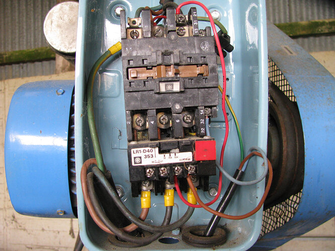

Un télémécanique sur un compresseur 300 litres ne reste plus enclenché, et fais disjoncter le compteur, j’ai trouvé un fil débranché que j’ai remis en place, ça ne disjoncte plus, mais ne reste pas enclenché non plus, par quoi puis-je le remplacé. Je suppose que ce n’est pas réparable.

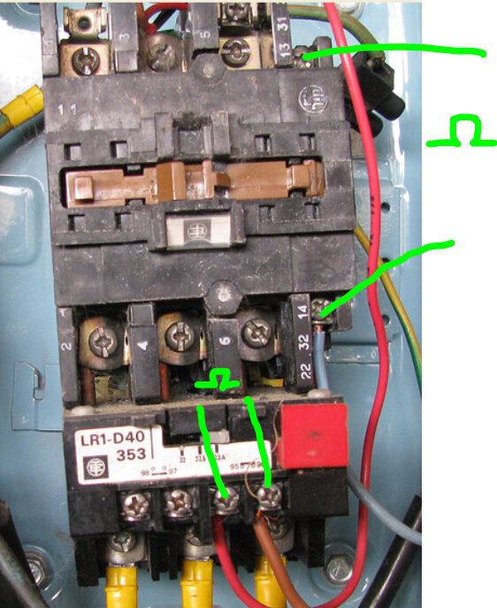

verifier a l’ohmmetre que le contact du LR1 est bien fermé ( continuite )

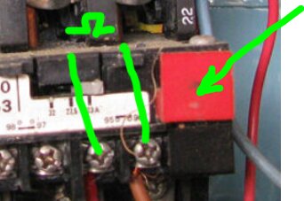

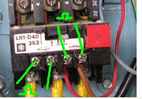

-Comme suggéré, voir la continuité entre les bornes 95-96 du relais thermique sous le contacteur ? Presser le poussoir carré rouge et refaire le contrôle, ce contact s’ouvre et se referme t’il ?

oui, le fil est remis au bon endroit, c’est la barre marron, sur la photo que ne s’enclenche pas, il se se colle plus comme avant, il faut que j’appuie en continuité dessus pour qu’il fonctionne

verifier la R de la bobine
verifier la continuite du contact du relais differentiel

si votre compresseur tourne en maintenant le bouton marche c’est que le pb vient que le fil qui s’est débranché n’est pas au bon endroit ; sur le contacteur il y un contact a fermeture qui permet de maintenir la bobine alimente ; et l’arrêt de celui ci se fait soit par mano contact de pression ou si vous appuyiez sur le bouton arrêt du boitier : apparemment le fil rouge devrais être sur la borne 13 du contacteur

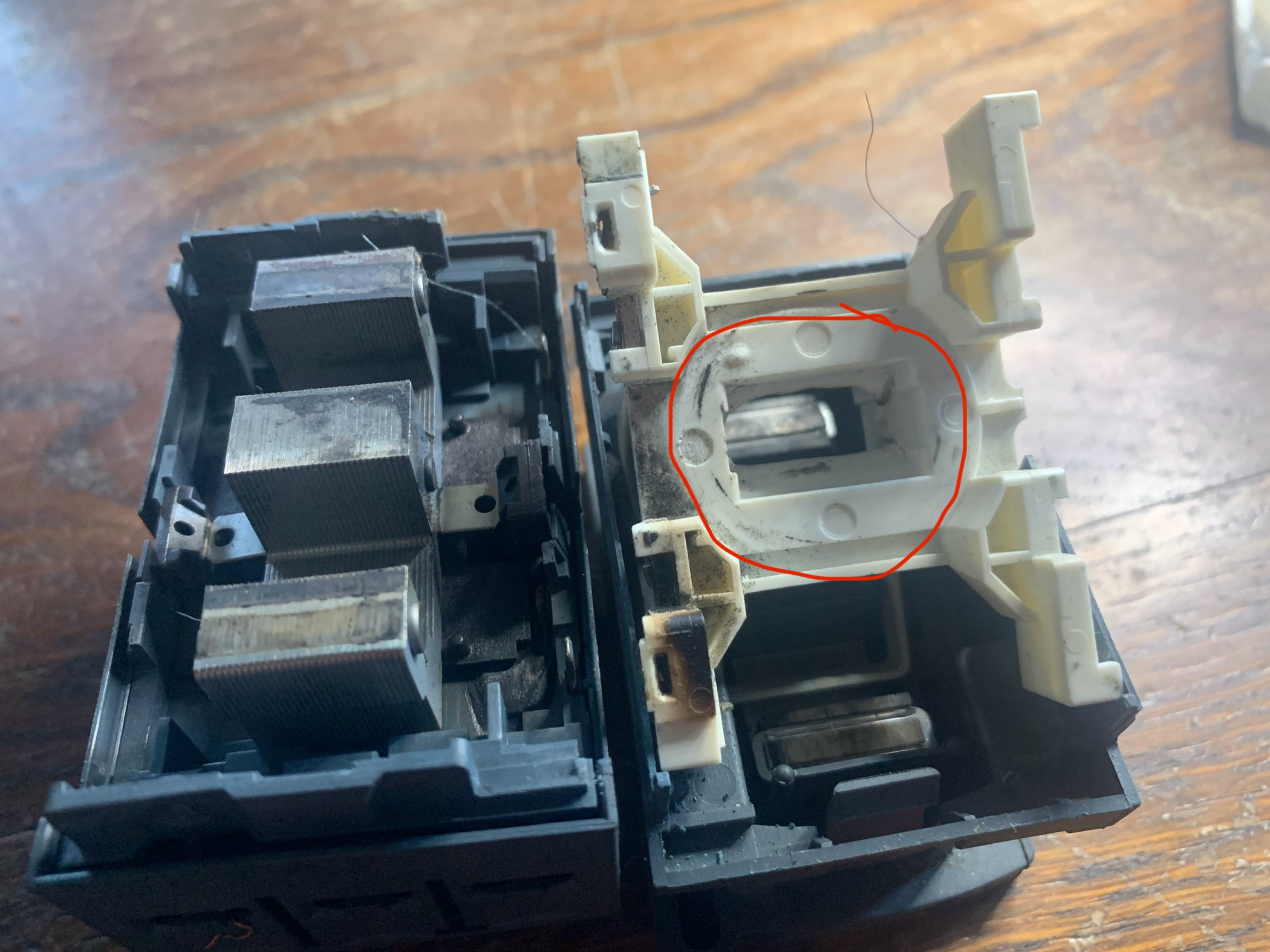

Bonjour, j’en ai changé un sur le compresseur d’un carrossier peintre, c’était la bobine qui avait chauffé sans se couper, le plastique c’était déformé et plus de mouvement, et le champ magnétique de la bobine ne pouvait plus coller les contacts.
Le compresseur était d’un un local surchauffé par la canicule.

Je viens d’apprendre les valeurs, donc, de la vis (13) à la (14) il n’y a rien, sur les vis milieu et en bas, je n’ai rien, sauf si j’appuie sur la barrette marron, il y a 0.00 home pour chacune
donc ta bobine de relais semble coupée

il n’y a de la continuité que quand j’appuie sur la barrette marron, (qui ne revient pas)rien ne change avec le bouton rouge
peux tu verifier l’autre contact
je ne le démonte pas tant que je ne suis pas sûr qu’il soit HS. Après, c’est sûr que je vais y regarder de plus prêt
elles ont une continuité, je trouve 0.00 home

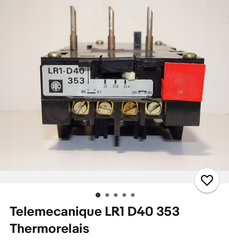

Bonjour, le soucis va être de retrouver le bon model
attention certain modeles de des thermiques ne fonctionnent que le boitier position verticale
ils ne se rearment pas en position horizontale
