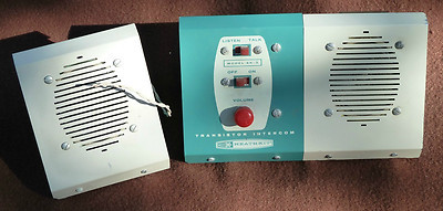

Très amusants ces kits de chez Heathkit. Quelque part j’ai celui-ci : petit intercom à transistors
1_e48f3b0f661ca72ab4189a26e5833835
Année 1961 je crois

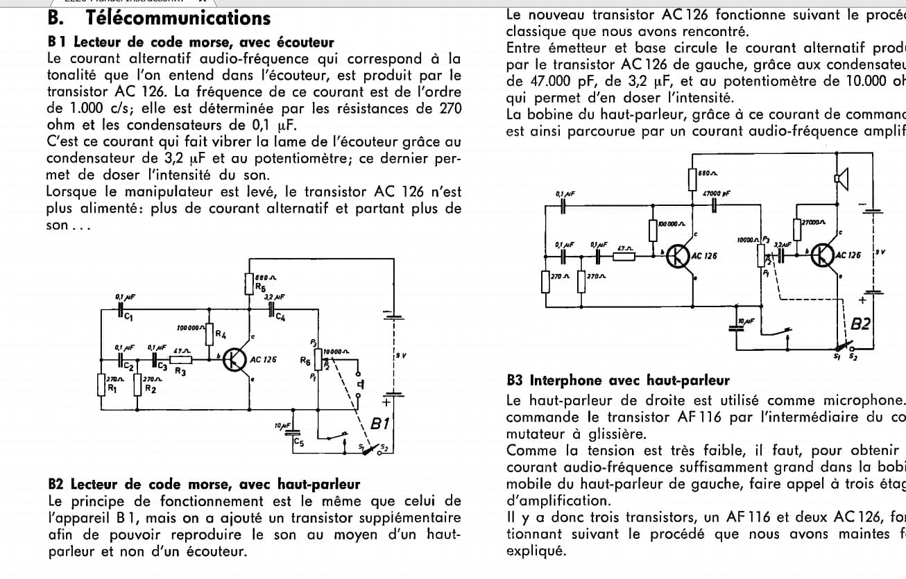

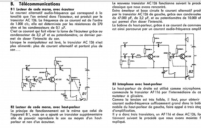

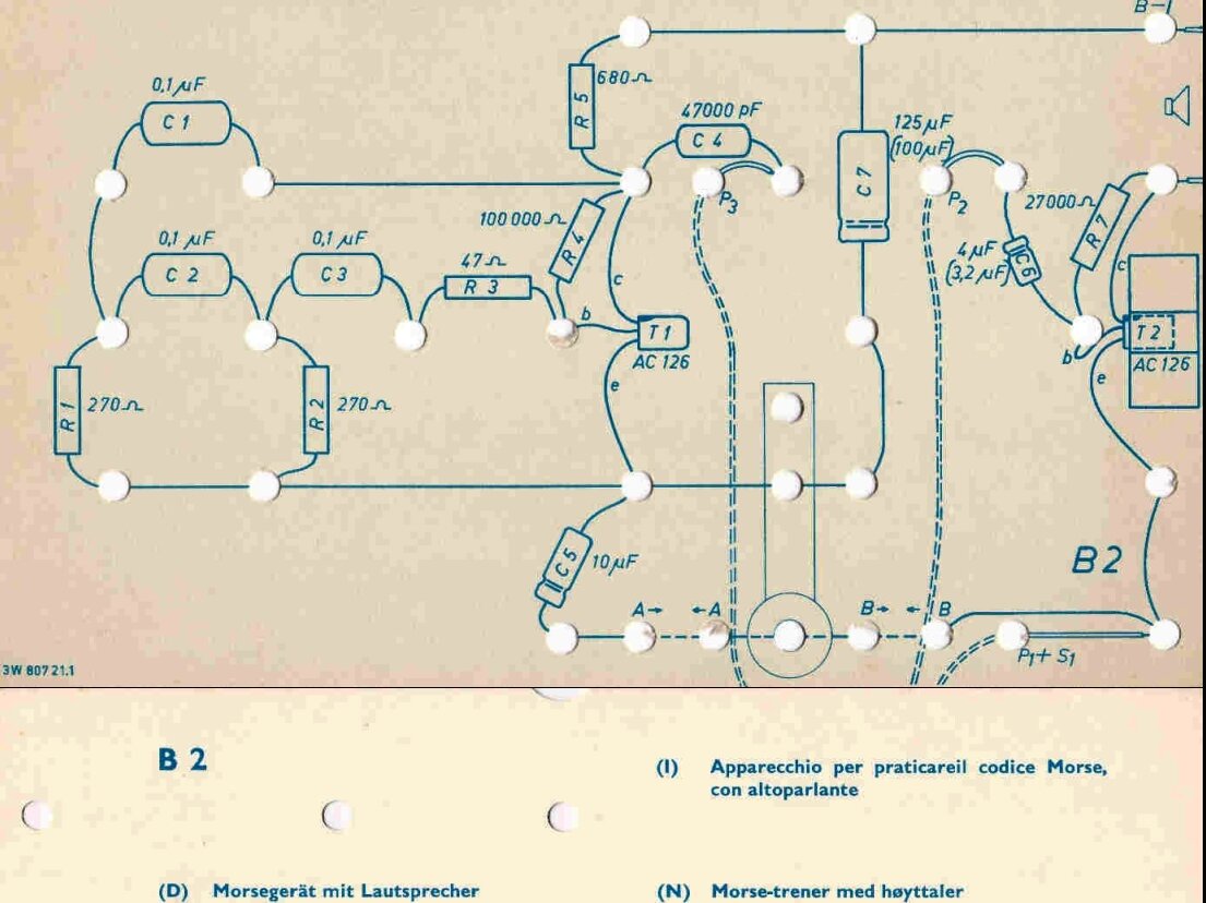

hello,
celui de la boite Philips EE20 est très facile à monter:
merci, oui il est facile mais il n’est pas réglable ou alors le schéma n’est pas complet ?

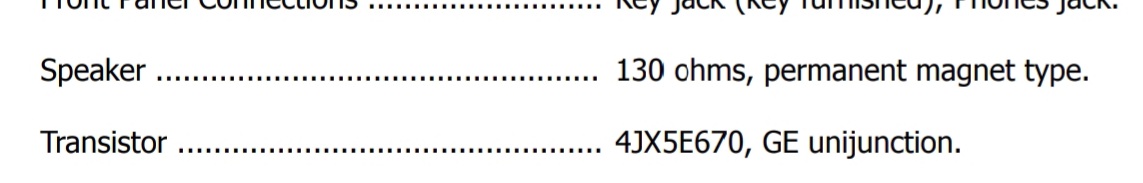

Un 2N2646 devrait convenir comme remplaçant pour l’unijonction.
Par contre, le HP ne serait-il pas à haute impédance ?
Sinon il y a le HD-1416 : https://people.ohio.edu/postr/bapix/HD-1416.htm
En effet, 130 ohms
