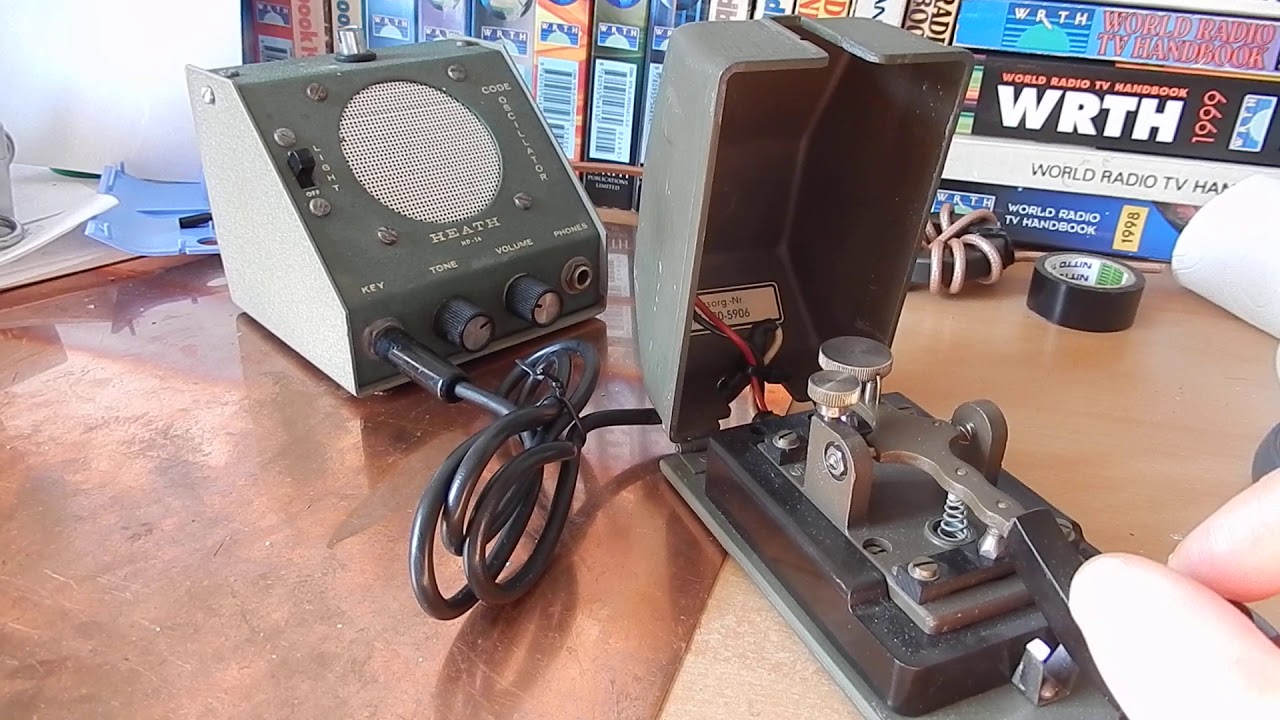

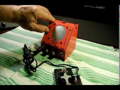

Une bonne « pioche », pour quelques euros à la ressourcerie.
J’ai craqué.
Vendu en l’état. Effectivement on sent le HP se balader à l’intérieur.
Je m’en vas ouvrir la bête, la nettoyer, et faire une belle fiche pour le GL…

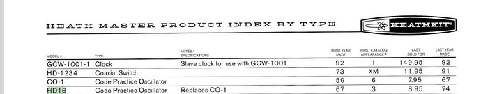

il date de 1967. Si je lis bien, fabriqué jusqu’en 1974 et vendu jusqu’en 1995 !

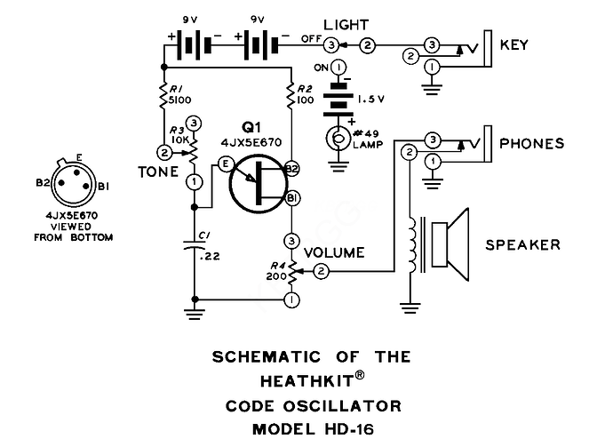

La notice est là : https://www.dl0bn.de/dc7xj/Anleitungen/Heathkit%20HD-16%20Manual.pdf
Et le schéma là : https://www.nostalgickitscentral.com/heath/schematics/heathkit_schema_hd16.pdf
Je les glisserai dans la fiche

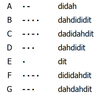

Amusant, le code glissé dans le mode d’emploi est traduit en « dahh di dahhh »…
Bon, ce qui breloquait à l’intérieur c’étaient les piles.
Le circuit est resté très propre.
Très intriguant, ce ressort. Ça fait penser à une réverbération mais je ne vois rien de tel dans le schéma…
Pour ce pour ce ressort c’est pire : à la masse aux deux extrémités
Je donne ma langue au chat…
ce ne serait pas la pile 1.5V pour la lampe ?
on en parle sur le schema et c’est le seul support qui semble correspondes a une pile ronde ?
peut etre le kit a ete mal monte ?
Ah bien oui, tout bêtement !!!
Un format ancien de pile.
J’ai été troublé par le ressort, de l’autre côté… :wink:
j’ai essaye de trouver le manuel de montage du kit HD16
mais rien pour le moment

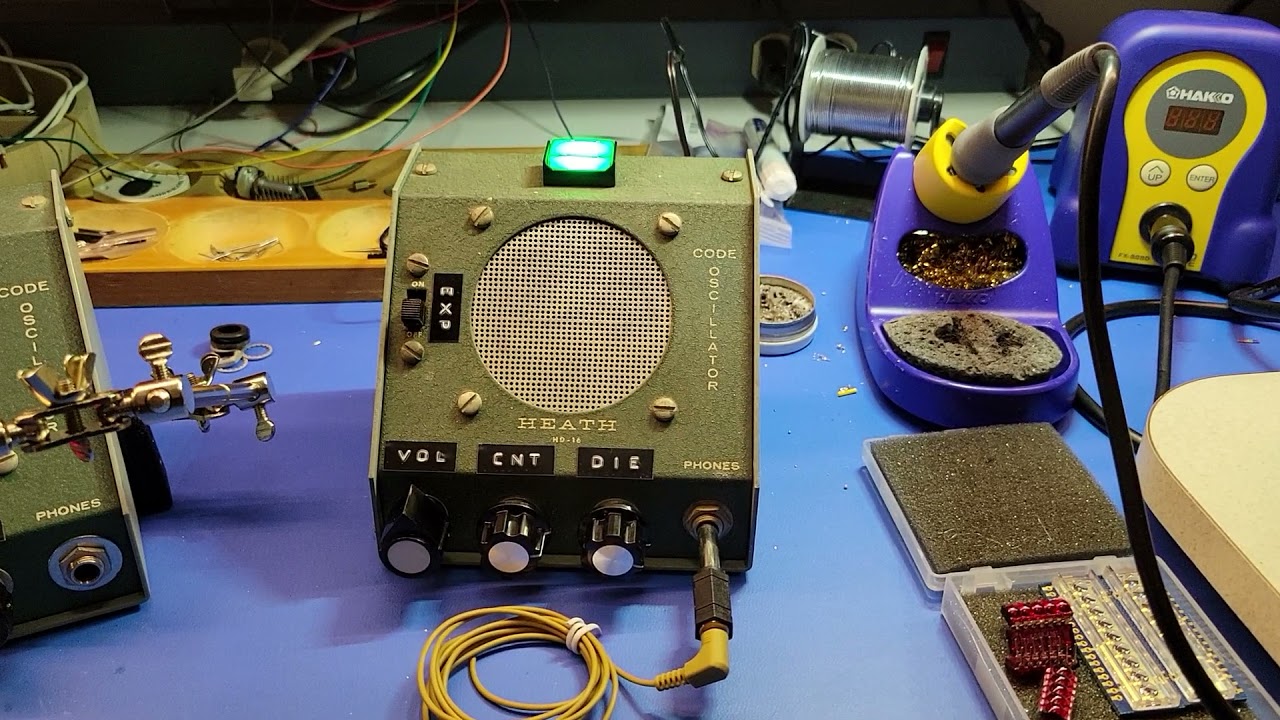

Bonne surprise, il fonctionne !
Avec réglage de la hauteur du son.
Le câble est en court-circuit, il me reste à reprendre quelques centimètres après la partie dénudée pour le vissage sur les cosses.

C’est la prononciation normale pour le morse!

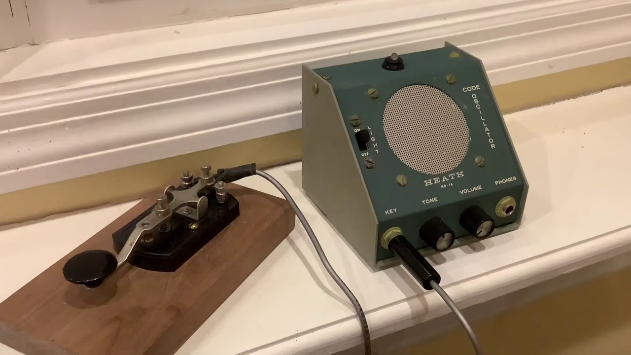

Ce n’est en gros qu’un simple oscillateur à unijonction!
Et … 10 ans plus tard il aurait utilisé un 555 :wink:
