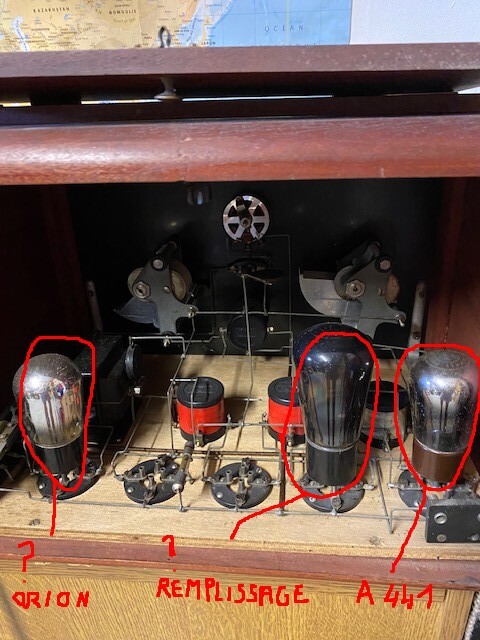

pas plus d’infos sur les tubes ?
probablement une bigrille 3 triodes une tetrode ou triode de puissance ?
Non
Il n’y a que 3 tubes sur 5 et plutôt hétéroclite
Je te dis ça demain
un jeu comme celui ci
A441N, bigrille
A410N, FI
A410N, FI
A415,preampli BF
B443 ampli BF
bonjour,
voilà ce que j’ai trouvé dedans. La orion « importée d’Autriche »
Il est même possible que la dépareillée ait été placée là par moi…
bel ouvrage, fils carrés c’est propre
Bonjour Luc,
J’ai complété la fiche avec le jeu de lampes « standard » Philips qui va bien pour les superhétérodynes français à changement de fréquence par bigrille comme celui-ci.
Naturellement on peut utiliser des lampes équivalentes dans les autres marques. Pour les connaître il suffit, dans la fiche du poste, de cliquer sur chaque lampe du jeu pour ouvrir la fiche de la lampe Philips et voir ensuite les types équivalents et leur marques respectives.
