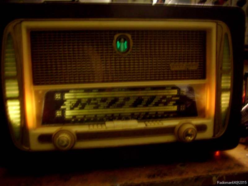

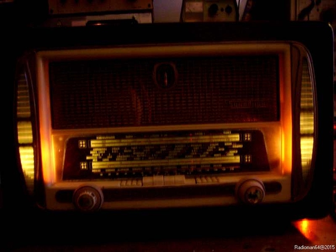

L’idée est très simple : suralimenter avec un doubleur de tension l’anode d’un oeil magique fatigué pour lui redonner des couleurs…
Et…Ca marche!

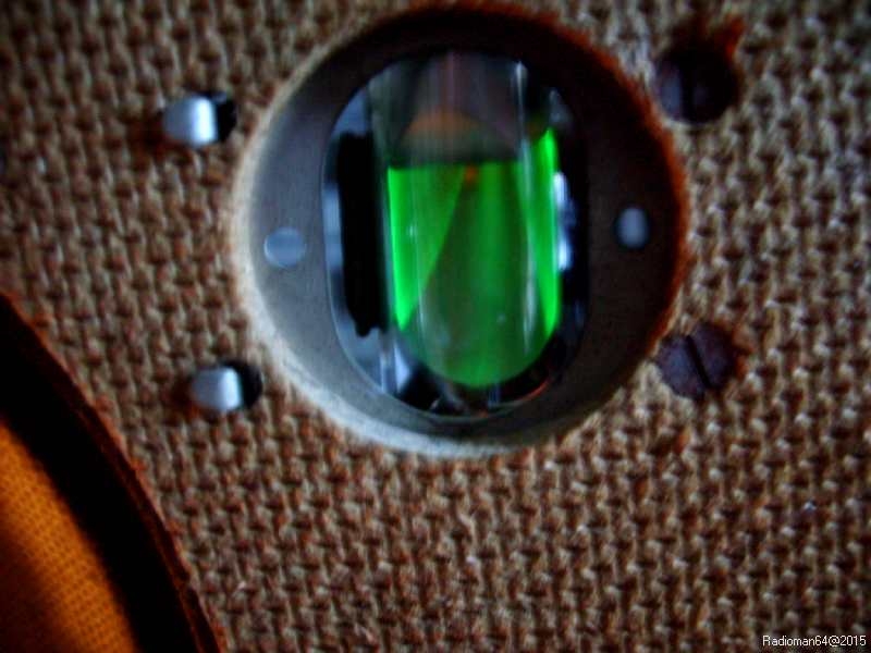

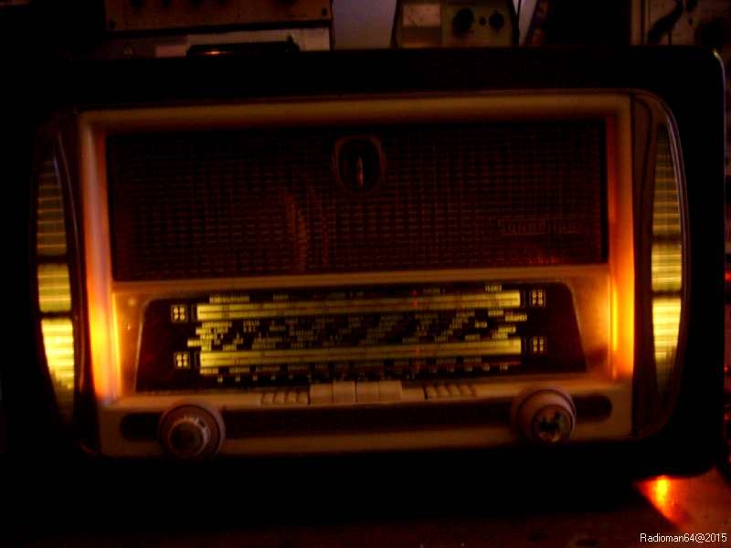

l’essai a été réalisé sur un EM81 quasiment éteint, le test dure depuis plus de 15 heures et l’oeil ainsi “boosté” refonctionne presque correctement.
On a juste une perte de sensibilité sur stations fortes (il se ferme à 75% au lieu de 100%).
On va pouvoir avec un investissement tres minime continuer à utiliser un oeil magique considere comme HS: c’est tres interessant sur certains postes qui utilisent des modeles d’oeils magiques presque introuvables donc tres cher.
Il est également certain que cette “bidouille” est surtout décorative car on ne peux pas dire combien de temps va durer l’oeil magique ainsi “boosté”, mais pour des postes que l’on va faire fonctionner quelques heures par an cela peux etre interessant!

Bjr à tous,
Cette "modif" n'est applicable qu'aux postes avec un transfo d'alimentation et une haute tension secondaire de 2 x 250V avec point milieu a la masse.
On branche le doubleur entre le point milieu relié a la masse et un des cotés du secondaire HT
Coté oeil magique j'ai simplement dessoudé et isolé le fil de la HT et branché la sortie du doubleur à la place!
Pour les postes anciens avec HP à excitation on peux se contenter d'alimenter l'oeil magique avec la HT avant la bobine d'excitation on gagnera 100V et un peu de luminosité: c'est une autre solution!
