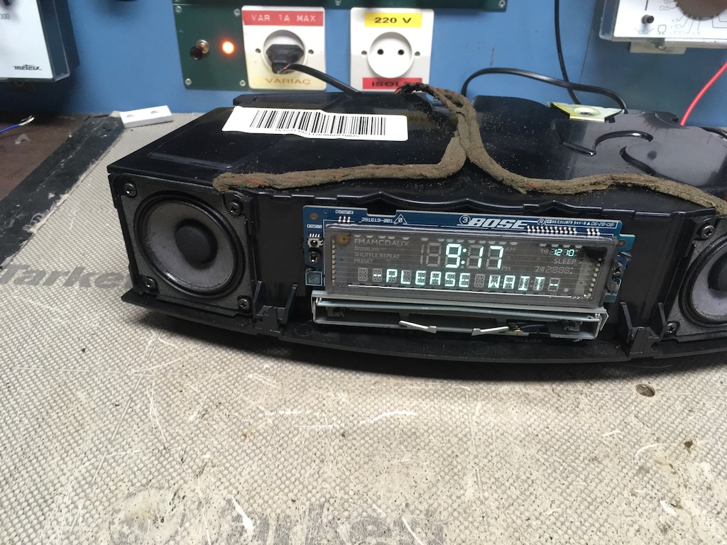

Bonsoir, je possède une radio " Bose Wave " première génération et gros soucis elle ne veut plus rien savoir si j’essaye de l’allumer ou si elle doit se mettre en marche avec l’heure ( fonction radio réveil ) il affiche ceci !
Bon le lecteur CD ne fonctionne plus depuis plusieurs années mais la radio fonctionnait bien …
En parcourant le web ça serait un mal bien connu

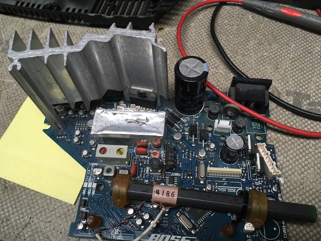

démontage de la bête et sortie d’un carte ( il y en a 2 ) grosse merdum
Bon quelqu’un connait ce problème merci d’avance

Il suffit d’attendre; c’est précisé sur le cadran.
et c’est parti …
Problème récurrent de capas électrolytiques SMD utilisées dans ces appareils des années 90/2000.
Voici une page en anglais (utiliser Google translate au besoin), un commentaire de « Solo » du 1/1/2022 décrit le souci que vous avez, et qu’il a solutionné en remplacant ces composants sur la carte processeur. Descendre sur la page jusque dans les réactions des internautes pour lire ce message.
https://jestineyong.com/audio-restoration-repair-bose-wave-music-system-awrcc1-awrcc2-awrcc7/
Ces condensateurs SMD bleu clair de cette époque sont un vrai fléau, hélas pas toujours évidents à remplacer.
Il y a eu le même genre de ces composants dans les premiers magnétophones à cassettes DCC de Philips, une plaie, en plus ces condensateurs font « pipi » et cela détruit les circuits imprimés ! J’ai un DCC900 (de 1994), tout neuf, jamais utilisé et resté dans son carton original : même sans avoir servi, ces composants sont devenus mauvais avec le temps.

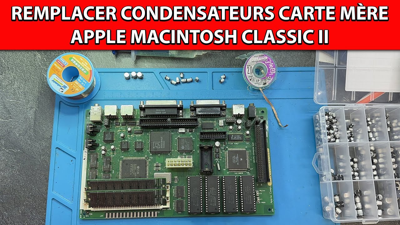

Ces chimiques montés en surface l’était aussi sur les cartes mères de Mac SE ou +, etc… Pour ma part, j’en ai refait un en changeant tous les chimiques par les mêmes en neuf. Ce qui est risqué c’est de les dessouder et d’abimer les pistes. Il est donc préférable de les détruire puis nettoyer à la tresse les pastilles. Par contre, souder des neufs identiques n’est pas compliqué avec un petit fer « aiguille » et de la patience.
Regarde cette petite video…
Bien la video ! mais pour le moment je l’ai remonté et il est sur une étagère … peut être qu’un jour ça va me prendre de le restaurer … surement avec des condos comme sur cette vidéo …
Encore un qui passe 2 plombes (en l’occurence 1,50 minutes) à se mettre en scène avant de passer à l’essentiel :frowning:
J’ai accéléré …
en effet, pas besoin d’une vidéo pour savoir s’y prendre !
Pour souder (braser…), l’erreur est d’utiliser des pannes trop fines, le transfert de chaleur se fait alors mal. Et si on a 2 fers, cela devient très facile de les dessouder, 1 dans chaque main Au prix des fers non thermostatés mais de bonne qualité, il ne faut pas s’en priver, c’est valable pour des tas de composants. Et remettre ensuite le même type, c’est plus simple. Changer un condensateur ne doit pas prendre plus de 30 secondes.
