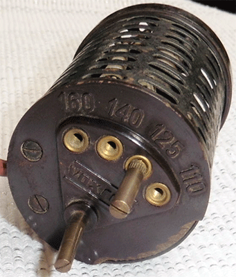

est-ce qu’un poste qui est équipé de ce bouchon dévolteur peut être branché sur le 220V?
merci pour vos réponses.
Si je lis bien les tensions inscrites qui vont de 110 à 160 volts, alors non !
Ce serait un bouchon 110 → 110…
Il faudrait que tu mesures les résistances entre les entrées et la sortie.
Un bouchon survolteur? :mrgreen:
Ok mais je n’ai pas ce bouchon, c’était juste pour savoir
C’est un bouchon dévolteur, mais pour adapter un poste 110 à des secteurs de 125 à 160V, sans intérêt autre qu’historique !
Actuellement, un petit auto-transfo 230 → 115V coute moins cher (15 euros) qu’un de ces bouchons !
ok,
en fait il équipe ce poste
Tout s’explique !
En Italie ils ont eu des secteurs 160V alternatifs, donc ce poste vient d’Italie…
Je n’ai pas vu de position 220V
oui il vient bien d’Italie comme le dit le vendeur, et sur Radiomuseum
