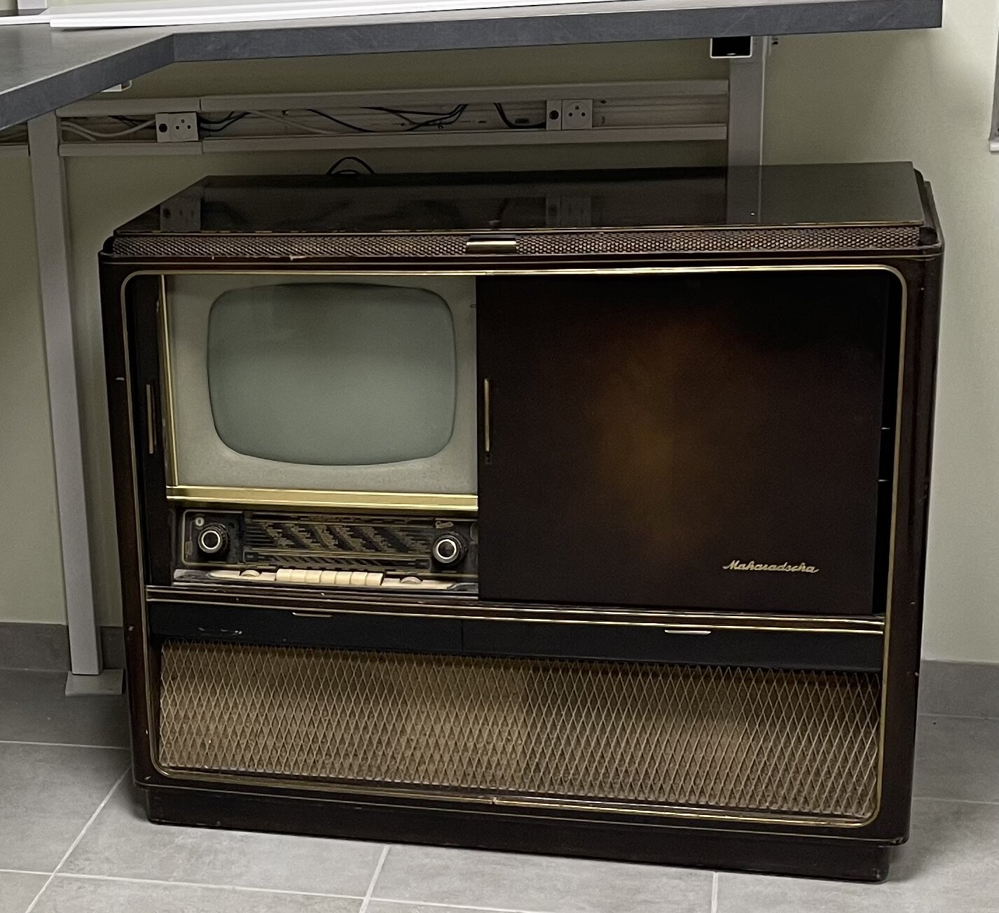

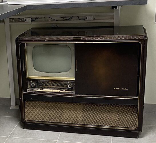

Je sors un peu du sujet, mais je vais ajouter aussi les photos d’un TV / Radio / TD de la marque GRAETZ, de 1955 environ que j’ai récupéré la semaine dernière dans le Gard, c’est le modèle Maharadscha (drôle de nom) type F26. C’est un poste pur et dur allemand, je suppose qu’il est en 625 lignes, car je crois que c’était leur standard allemand de l’époque.
On peut utiliser de l’alcool sur du plastique teinté dans la masse, mais la peinture sur plastique n’y résiste généralement pas, surtout quand elle est métallisée.
C’était le standard de toute l’Europe à l’époque, sauf de la France (819 lignes) et du Royaume Uni (405 lignes).
C’est probablement un poste CCIR (Gerber) Norme B 625 lignes. (Vidéo négative, audio FM à + 5,5 MHz)
Vu son âge il faut vérifier qu’il ait un tuner UHF.
Au minimum il est pourvu de la VHF I & III
S’il en a un et s’il est de 1955, ce n’est pas d’origine.
Ce qui se faisait aussi c’est des convertisseurs externes qui sortaient sur un canal de la bande I (on ne pouvait pas faire ça en France puisque les standards étaient différents en VHF et UHF).
Il n’a que la VHF, le rotacteur est le bouton à gauche du cadran de la radio. Quant à l’année, personnellement je n’en sais rien, mais le site Radiomuséum le date de 55/56.

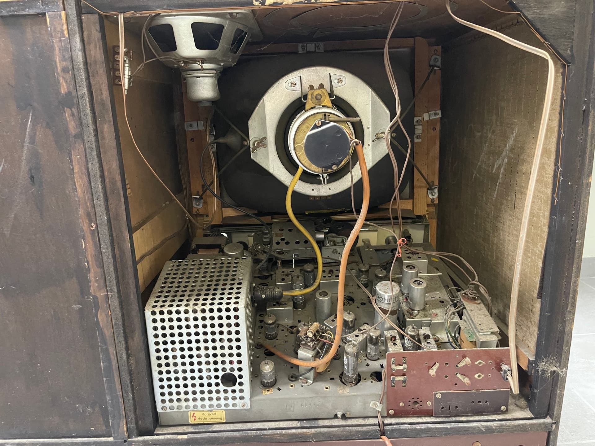

La photo du chassis
