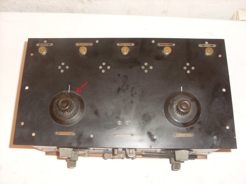

Afin de restaurer un poste batteries acheté à BONNEVAL, il me faudrait un bouton de rhéostat avec jupe sans marquage dont voici les cotes en millimètres
Merci par avance.

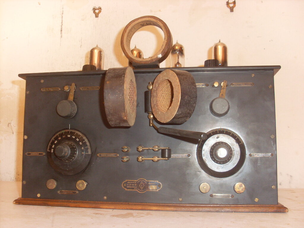

Le poste en question: un E.A.G. Modèle D:
Le bouton cassé est celui montré avec la flèche rouge.
Il lui manque le dos et le socle sera à remplacer car bien attaqué par la vrillette qui se délite.
J’ ai les 3 selfs, manquent les 4 lampes mais j’ ai ce qu’ il faut.
Début de restauration de ce poste avec les pièces de bois manquantes et à remplacer et collage des baguettes moulurées du fond.
Un petit coup de teinture pour bois couleur chêne moyen:
Remise en place des 2 nouveaux tasseaux qui remplacent ceux vermoulus.

Je t’aurais bien proposé de te le faire en 3D mais ça va pas être très beau sur un chouette poste comme ça où les matériaux bois cuivre et ébonite font tout le plaisir de l’oeil.
Il faudrait un système d’impression où on ne voit pas les couches successives et qui ait un beau fini noir mat et lisse. ( le PLA que j’utilise est noir brillant et assez grossier) Si quelqu’un sait faire l’impression, je peux fournir le fichier en .STL sans soucis.
A voir donc…
le plus simple réparation du bouton existant
un moule du bord uniquement
Araldite plus poudre fine de bakélite ( le bouton semble en bakélite)
polissage fin et un coup de peinture noire brillante
J’ai une imprimante3D, et j’ai les mêmes résultats de Gilles.
Un mix entre la solution de Radiolo et de Gilles, serait d’imprimer la pièces, d’y faire un ponçage fin, puis de la peindre en noir. (Beaucoup de passionnés de maquette ou de figurine font cela sur leurs impression 3D)
Bernard va m’ en réaliser un avec sa bécane 3D.

La restauration de la boîte est terminée:
  • Fixation des 2 transfos B.F. sur le fond
  • Fixation du fond sur la boîte
  • Raccordement des transfos B.F.
  • Teinte du dos en chêne clair
  • Fixation du dos sur la boîte.
Pour finaliser l’ ensemble, je vais attendre les 2 pièces qui me manquent.
Voilà, le poste est maintenant complet.
Merci @Dubus (bouton de C.V.) et à @Bernard_39 (bouton de rhéostat refait en impression 3D) pour leur apport à finaliser la restauration de ce beau poste.
