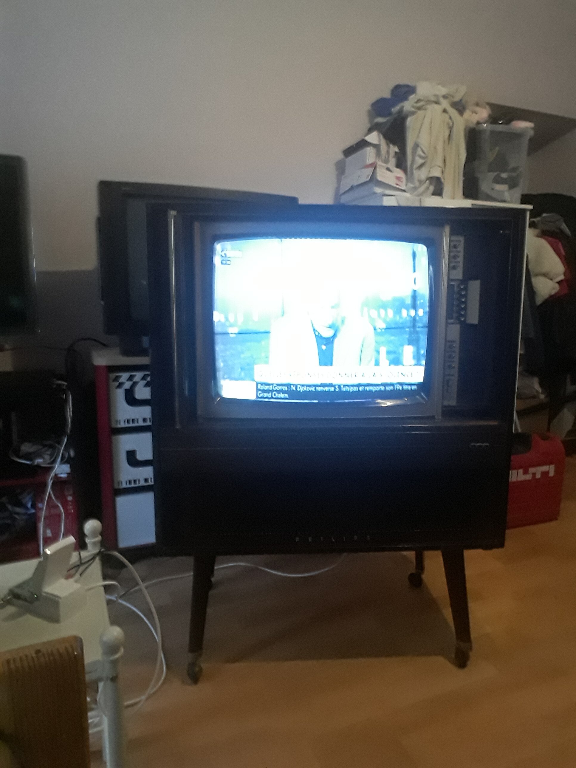

Bouton philips tvc4 tourne dans le vide
bonjour ma nouvelle tvc4 philips fonctionne bien mais les boutons de changement de canaux tourne dans le vide! je sais pas du tout comment faire car sans ces boutons je ne peut pas regler precisément le canal du coup pas ou très peut de couleur

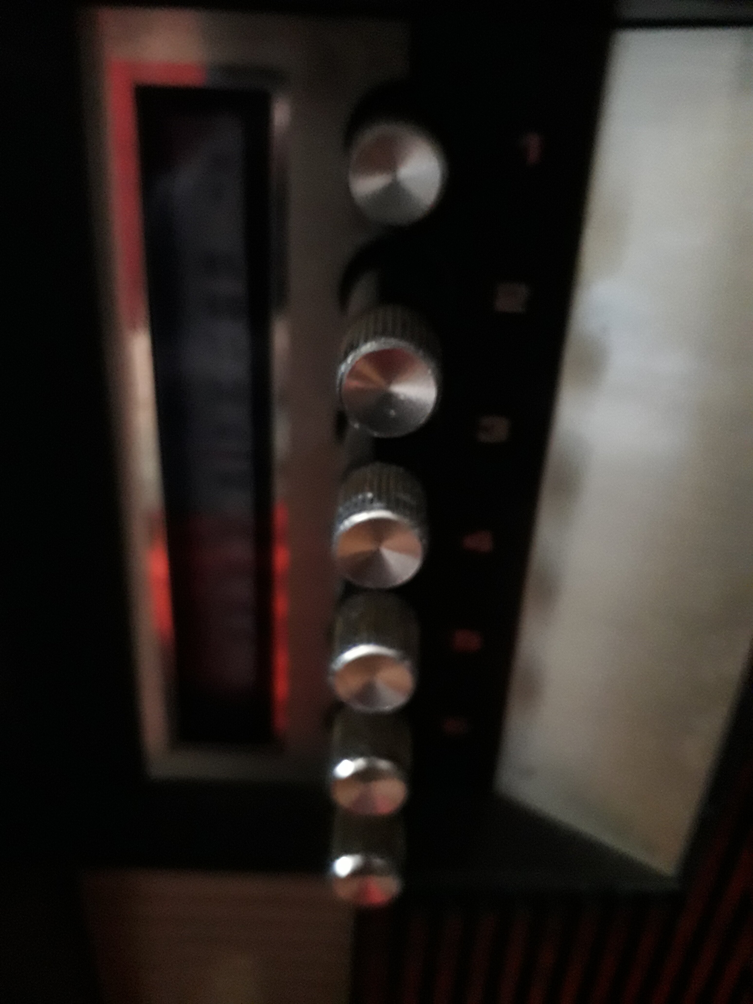

je ne tire pas dessus je les enfonce pour me mettre en position puis je tourne mais aucune reaction de la petite barre rouge qui se positionne sur les canaux elle bouge que lorsque je change de position

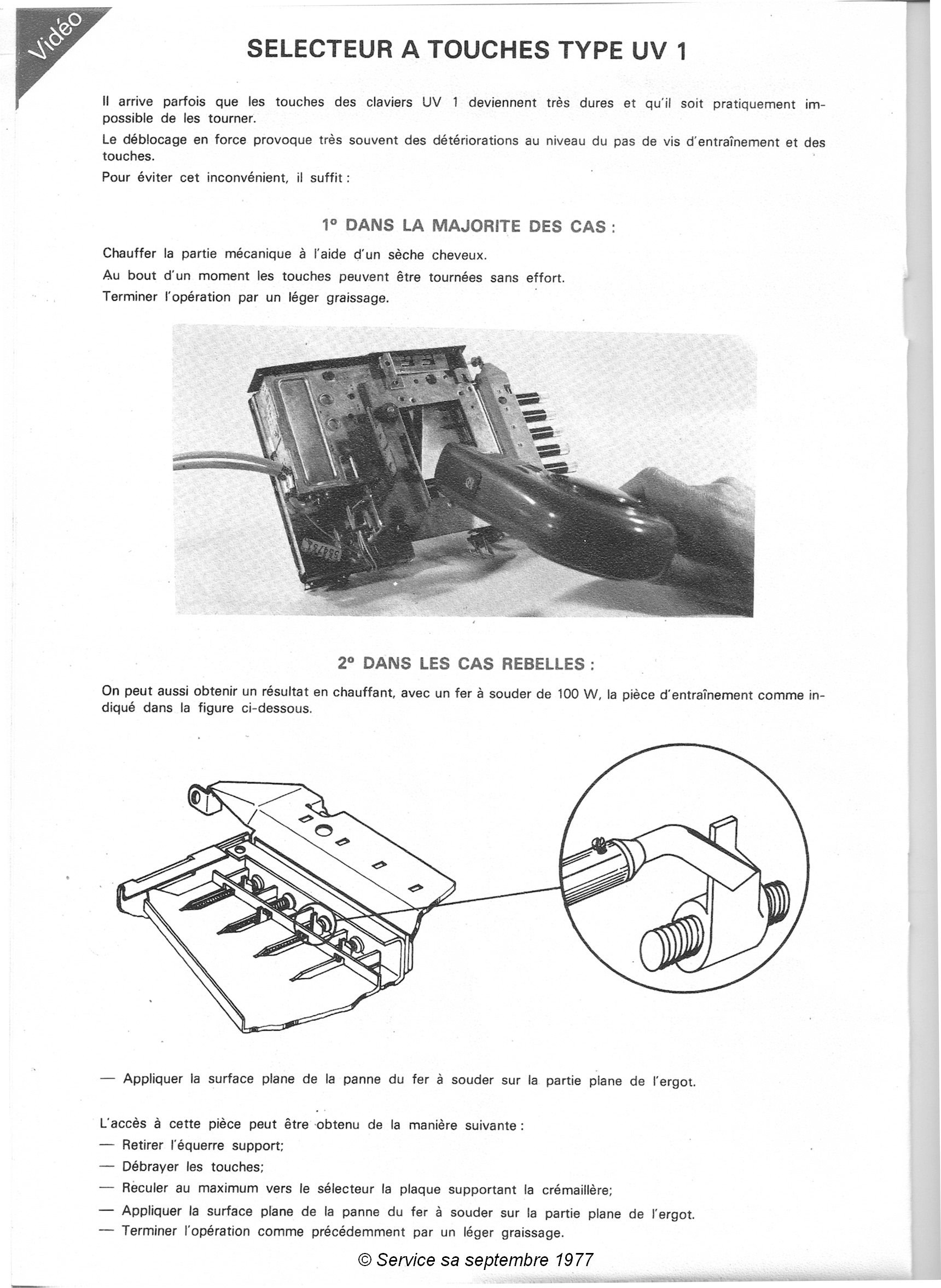

s’i ne tourne pas, c’est que le clavier est bloqué (graisse durcie) . Il faut le débloquer en le chauffant au sèche-cheveux (à l’intérieur du téléviseur)

as-tu essayé tous les boutons ? le plastique est peut-être cassé
Peux-tu nous faire une photo du clavier ?
J’en ai mis une c’est le petit lien au-dessus de la photo de la télé

Ne serait-ce pas la graisse qui a figé ? Il y a déjà eu beaucoup de sujet là dessus, et c’est un problème bien connu…
je pense que oui il faut juste un coup de seche cheveux à l’intérieur et c’est fini?
Quand la graisse est figée, le bouton est bloqué et ne tourne pas. Si on insiste, le plastique du bouton casse et il tourne dans le vide.
As-tu essayé d’autres touches ?
Non, de cette manière la réparation n’est pas pérenne, il faut sortir le sélecteur (juste une vis et des câbles sur connecteurs)
Puis chauffer modérément les tiges filetées de réglage jusqu’à déblocage ensuite pulvériser du WD40 sur les tiges et faire tourner chaque bouton d’un bout à l’autre de la gamme plusieurs fois.

oui j’ai essayé toutes les touches le 5 a du etre forcé car on ne peut meme plus changer la gamme (VHF UHF)contraurement au autres car avec les autres je peut les tourner en les enfonçant et sa passe d’UHF a VHF etc
