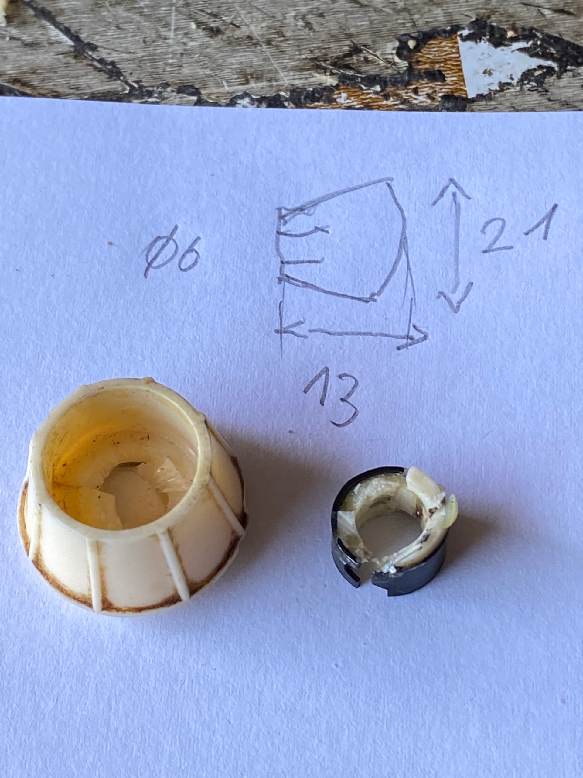

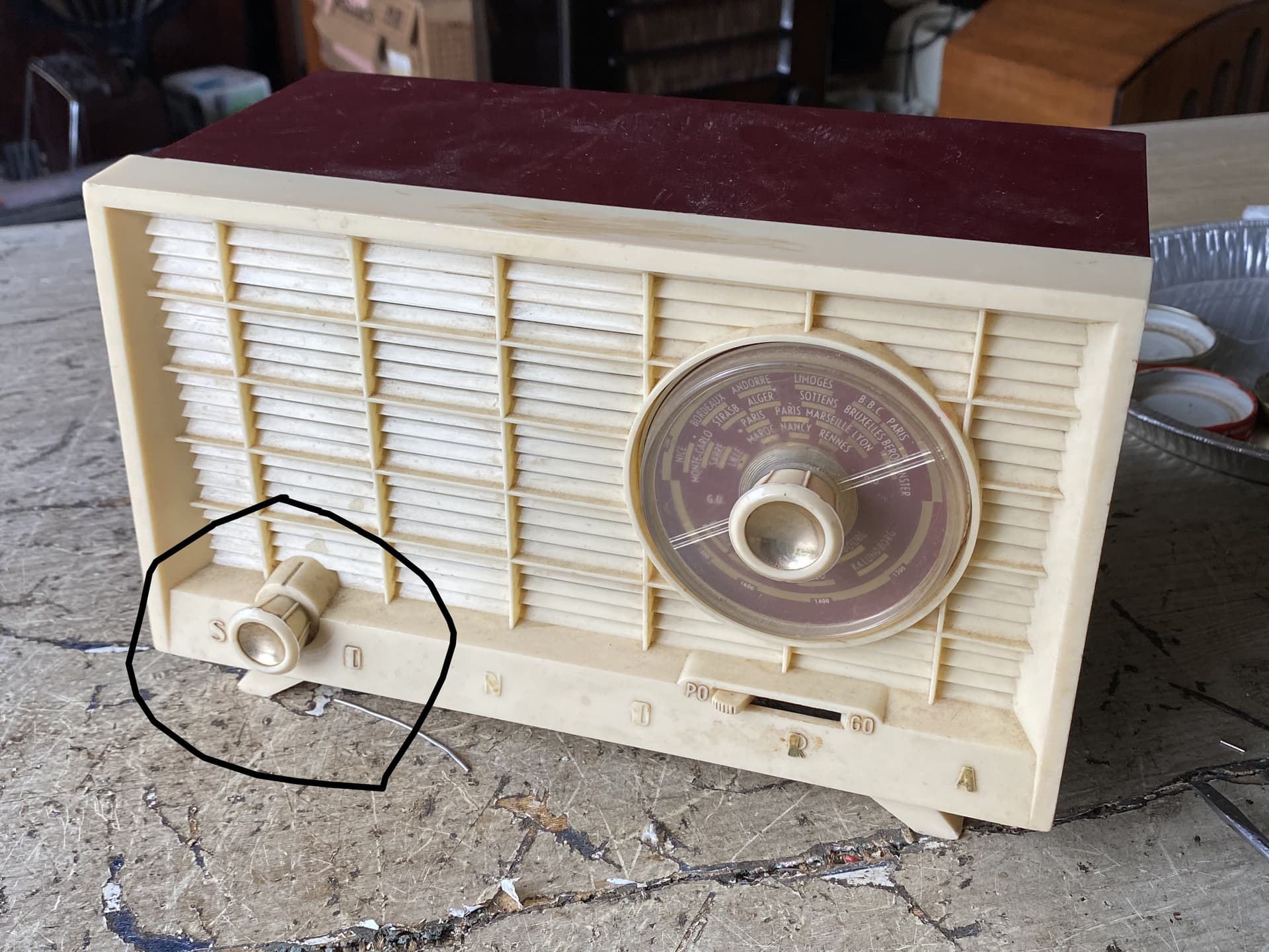

Bouton pour Sorona sonorinette
Je suis tombé sur un « os ».
Un « imbécile » a collé les boutons de ce poste.

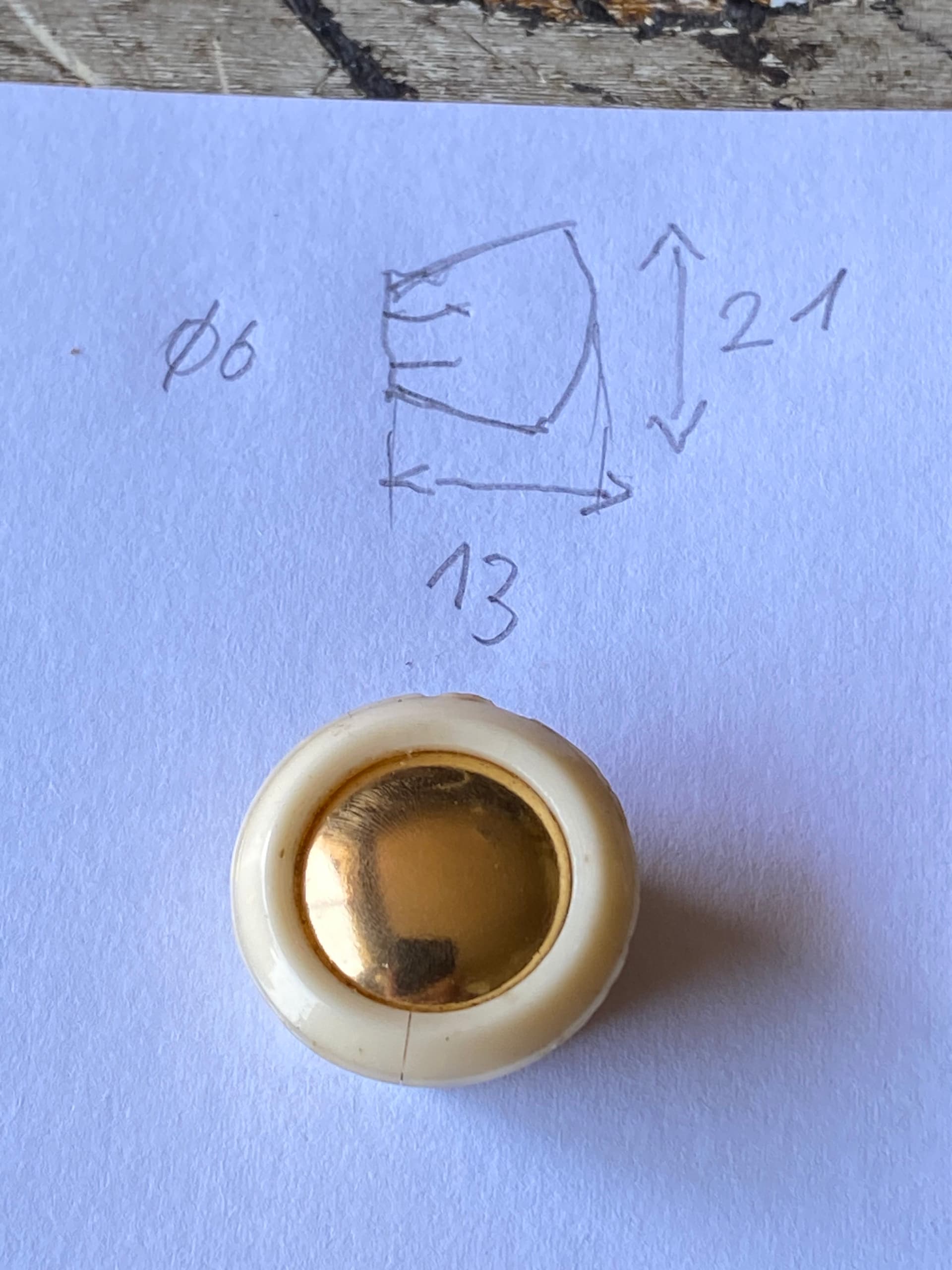

Donc en tirant dessus le premier a cassé et le deuxième a subit le même sort.
Un des deux est réparable mais pas le premier.
Est e que l’un de vous aurait un tel bouton pour un axe de 6mm.
Voir photo et dimension ci dessous.
Merci à vous

Comment est-il ce « premier » en mille miettes ?

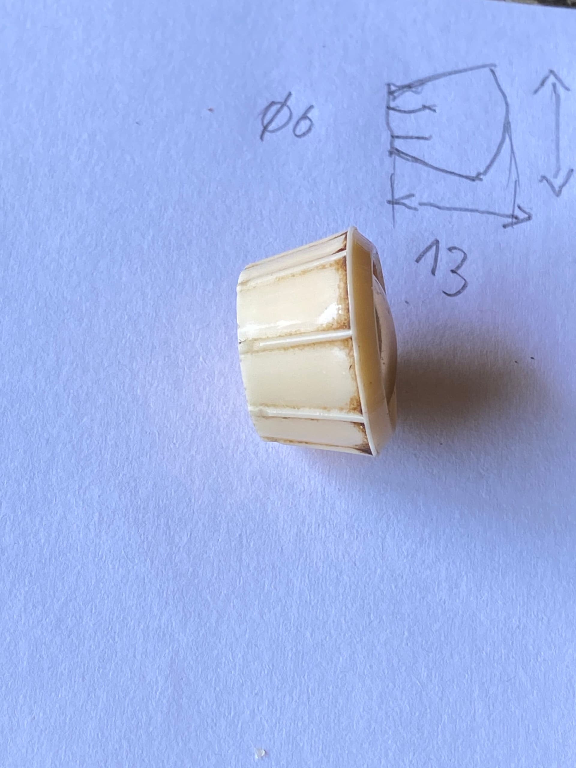

Non c’est celui qui est sur la photo, la dernière
Tu peux essayer d’utiliser la partie métallique d’un « sucre » (« domino », pour les français) pour du 25 mm² pour faire un insert et couler de la colle autour, voir les liens :
Bien sûr il faut très bien « centrer » l’insert, peut-être le faire plutôt avec de la colle de contact que de l’Araldit afin de pouvoir le repositionner avant séchage, il faudra prévoir un trou pour la vis de serrage.
Pour bien faire le centrage utiliser un axe de 6 mm pour monter le bouton et son insert et le mettre dans le mandrin de la perceuse en la faissant tourner lentement, on peut ainsi facilement l’ajuster pour qu’il « tourne rond ».
En voilà une bonne idée.
Il faudra simplement que je perce le bouton latéralement pour accéder à la vis de serrage mais cela n’est pas un problème.
Si tu as d’autres bonne idées de ce type, n’hésite pas, on en redemande :+1:
