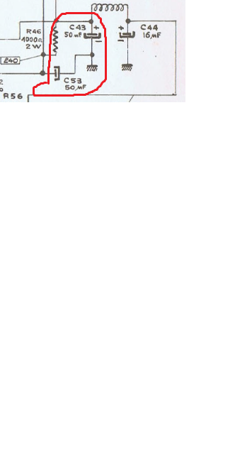

Merci C27 100uf 25 v, Mais C25v 2000 quoi ?
20000 pf ou 20nF 630V
avant de remplacer faire les mesures demandées

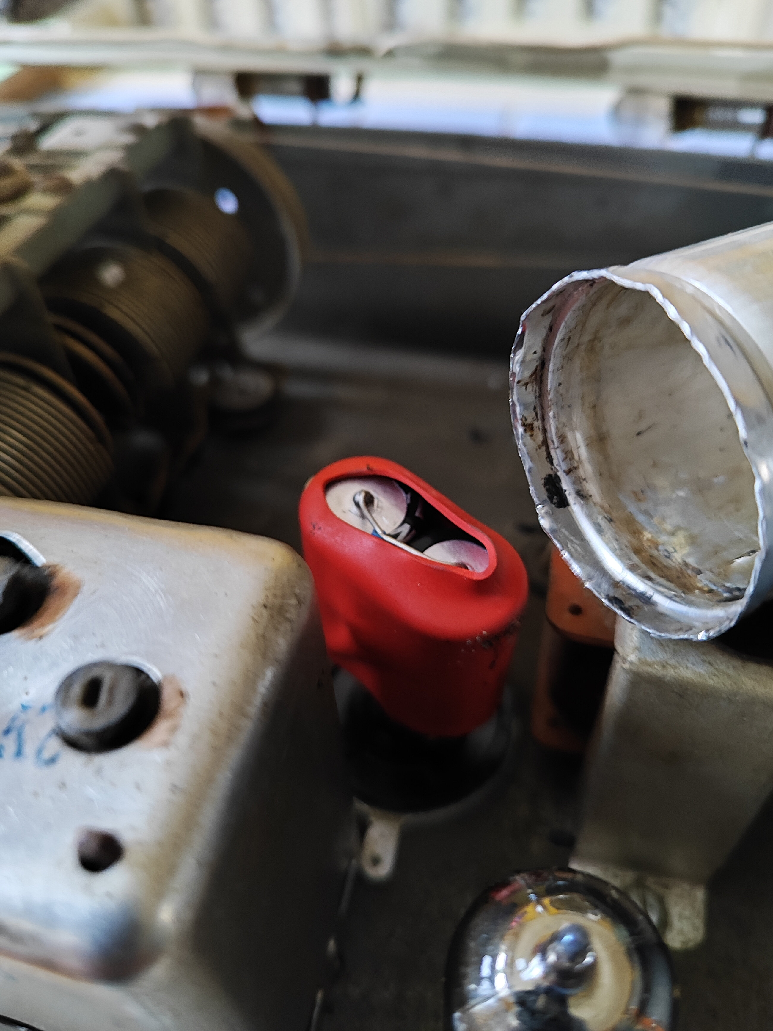

Merci je contrôle une fois que j’aurai la solution du condensateur double C43 C53 si je ne me trompe pas

Génial, par contre retrouver cet élément :cold_sweat: pas évident

Merci, cela règle les ronflements dans les HP ?
faudrait aussi s’occuper de C44 16µF
si cela ronfle et qu’il n’a pas ete remplace c’est peut etre lui
pour se reperer sur un schema on repere le tube d’abord
ensuite on regarde le support par dessous et avec la datasheet du tube on repère les broches et ce qui y est connecte cathode G1 G2 G3 Anode
Merci pour ces précieuses informations
