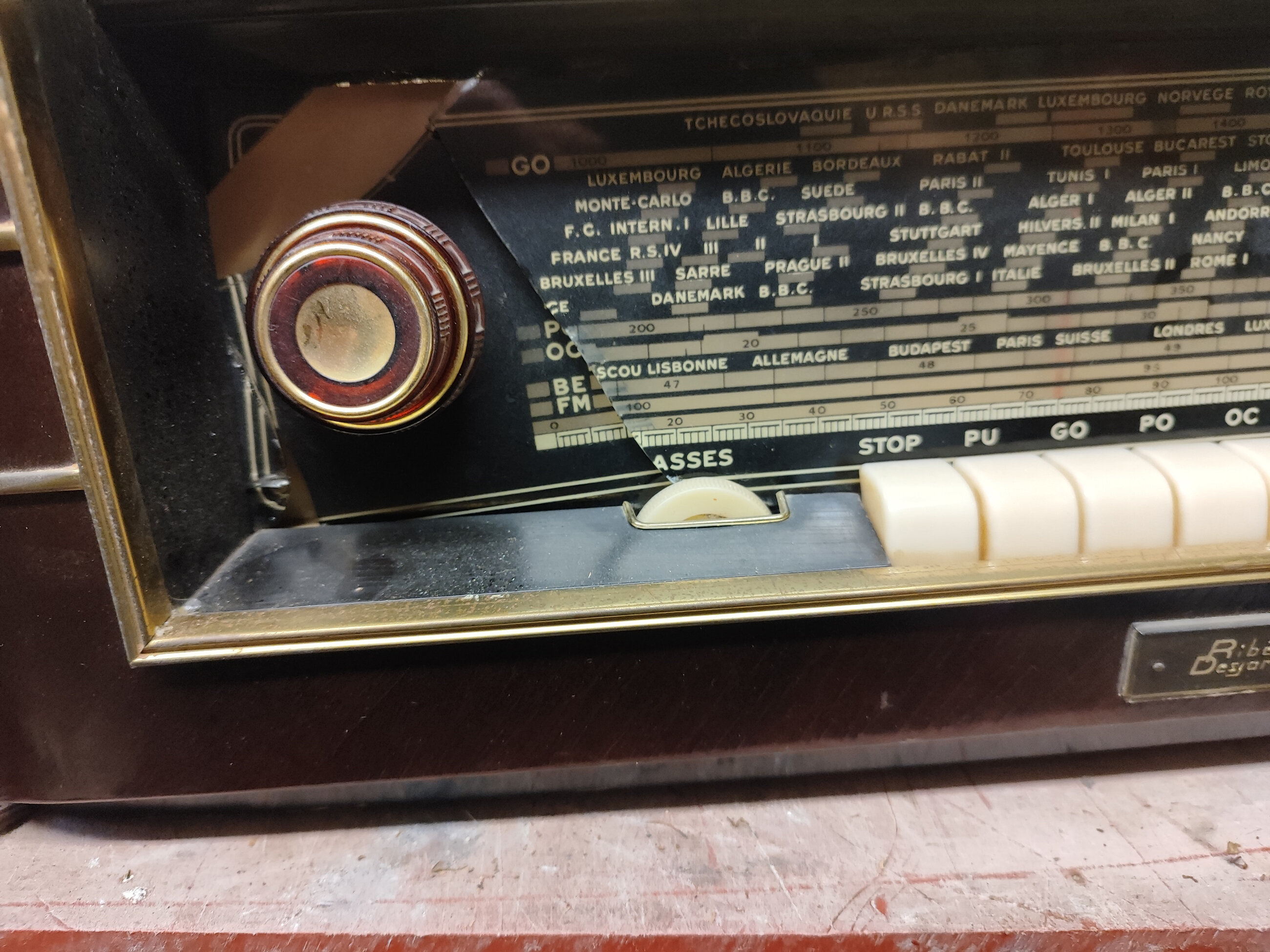

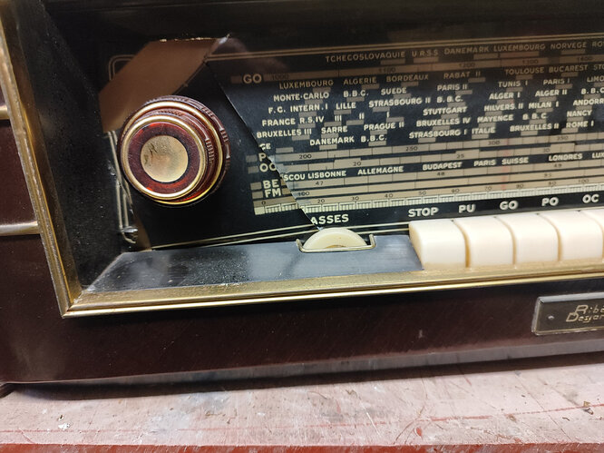

Bonjour, avez-vous une idée pour retirer un bouton rotatif sur potentiomètre qui ne veut plus coulisser
Est ce que bous pourriez mettre une photo du bouton ?
Merci
Jean-Louis

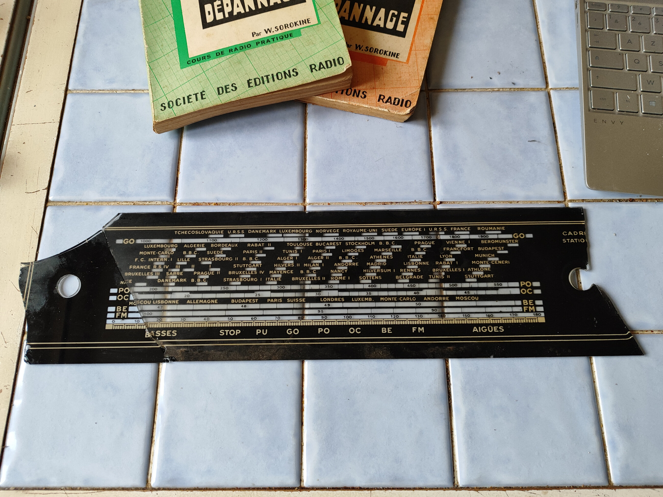

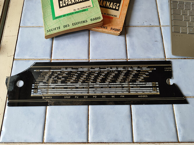

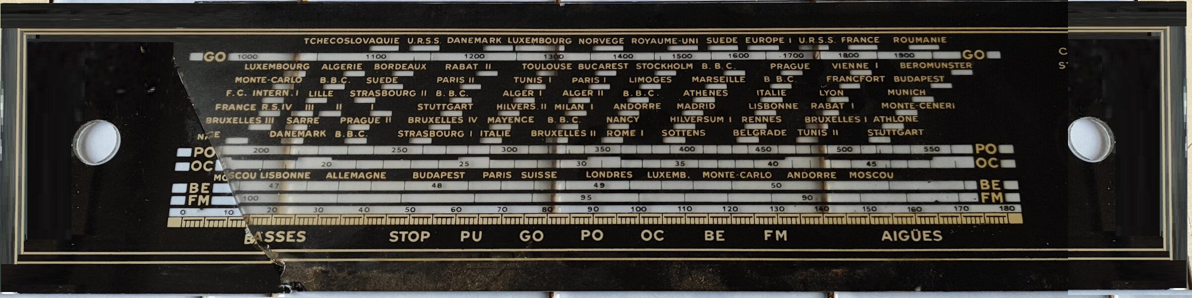

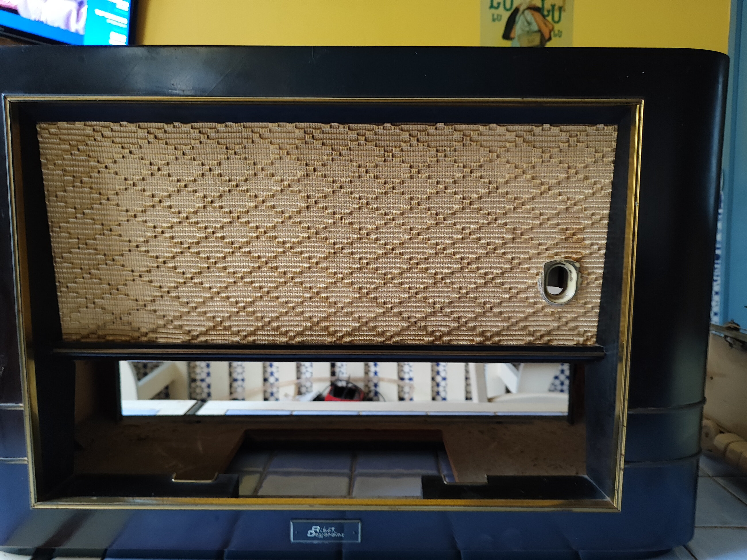

De plus lors de la livraison le verre éclaté,je sais même pas si je peux en retrouver un autre
Bonsoir et bienvenue,
Trouver une autre glace de cadran pour ce poste Ribet Desjardins sera sans-doute sans espoir.
Ce genre d’accident arrive lorsque le matériel est envoyé avec un emballage insuffisant.
Dans le cas présent il vous sera sans-doute plus facile de trouver un autre poste de radio similaire complet, si vous n’êtes pas attaché de manière particulière à celui-ci, que de trouver la glace de cadran qui convient à ce modèle en particulier.

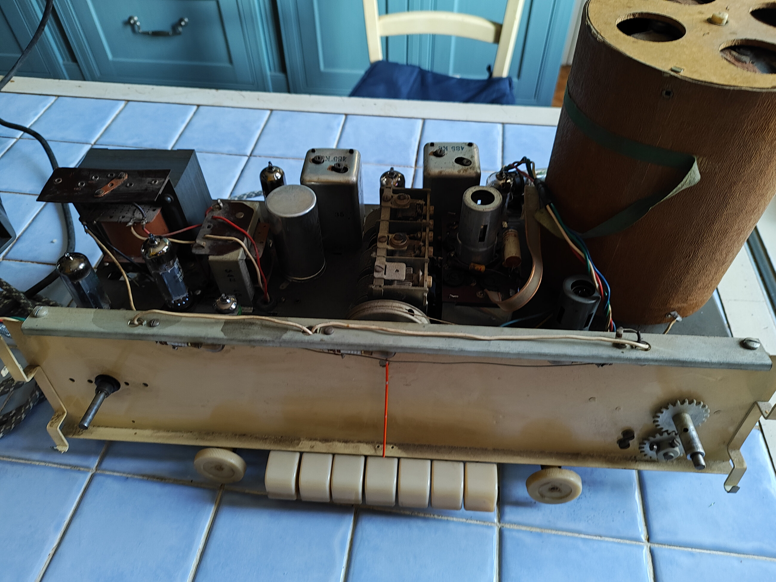

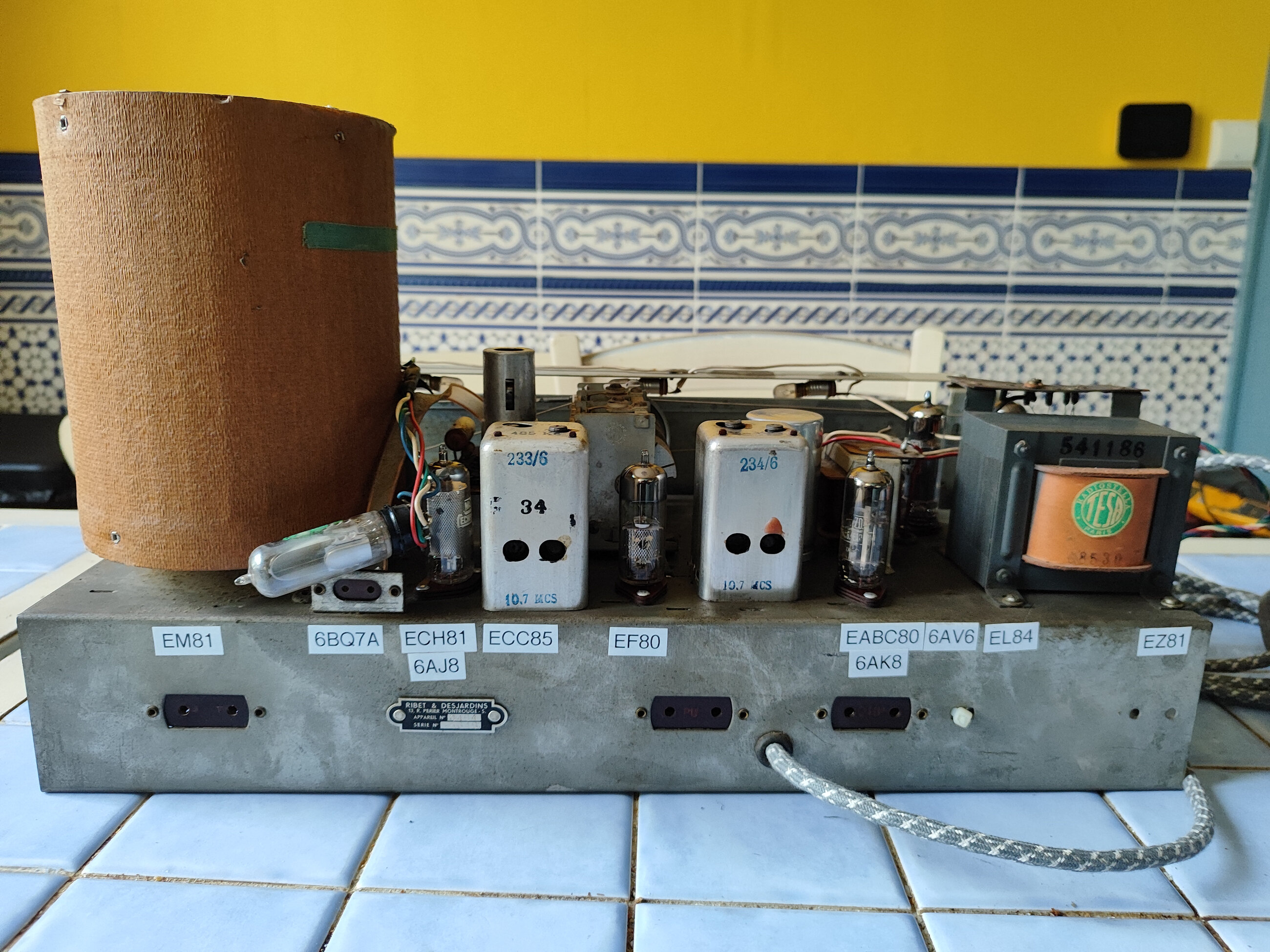

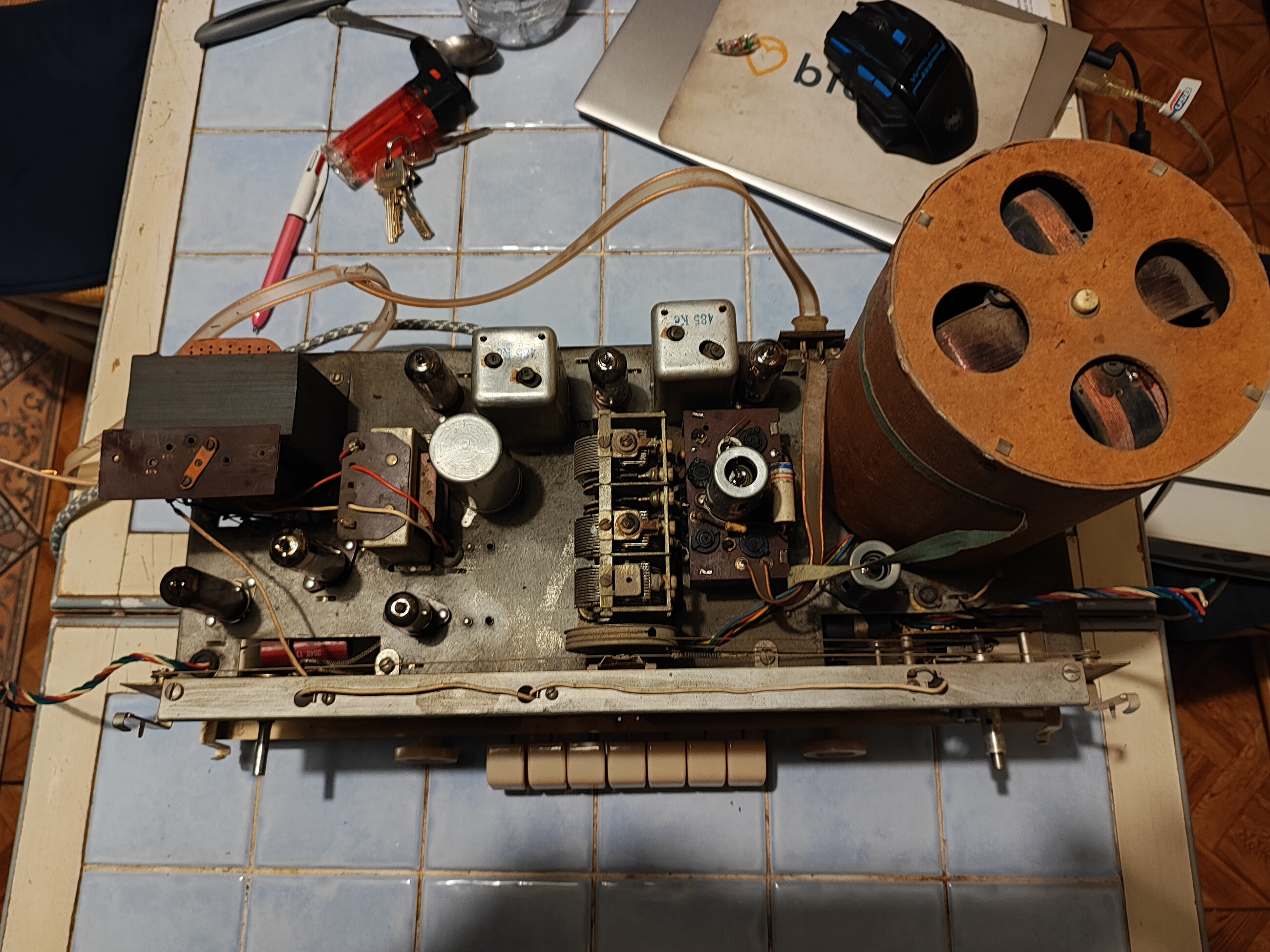

Déjà, il faudrait que @Galileo57 nous envoie des photos complémentaires, de face, carton arrière et châssis + plaques signalétiques si il y en a. :hugs: Et bien sûr le relevés des tubes :hugs: De manière a ne pas rester sur des suppositions… :roll_eyes:

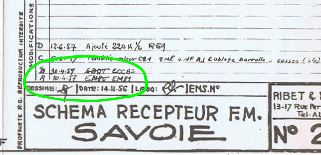

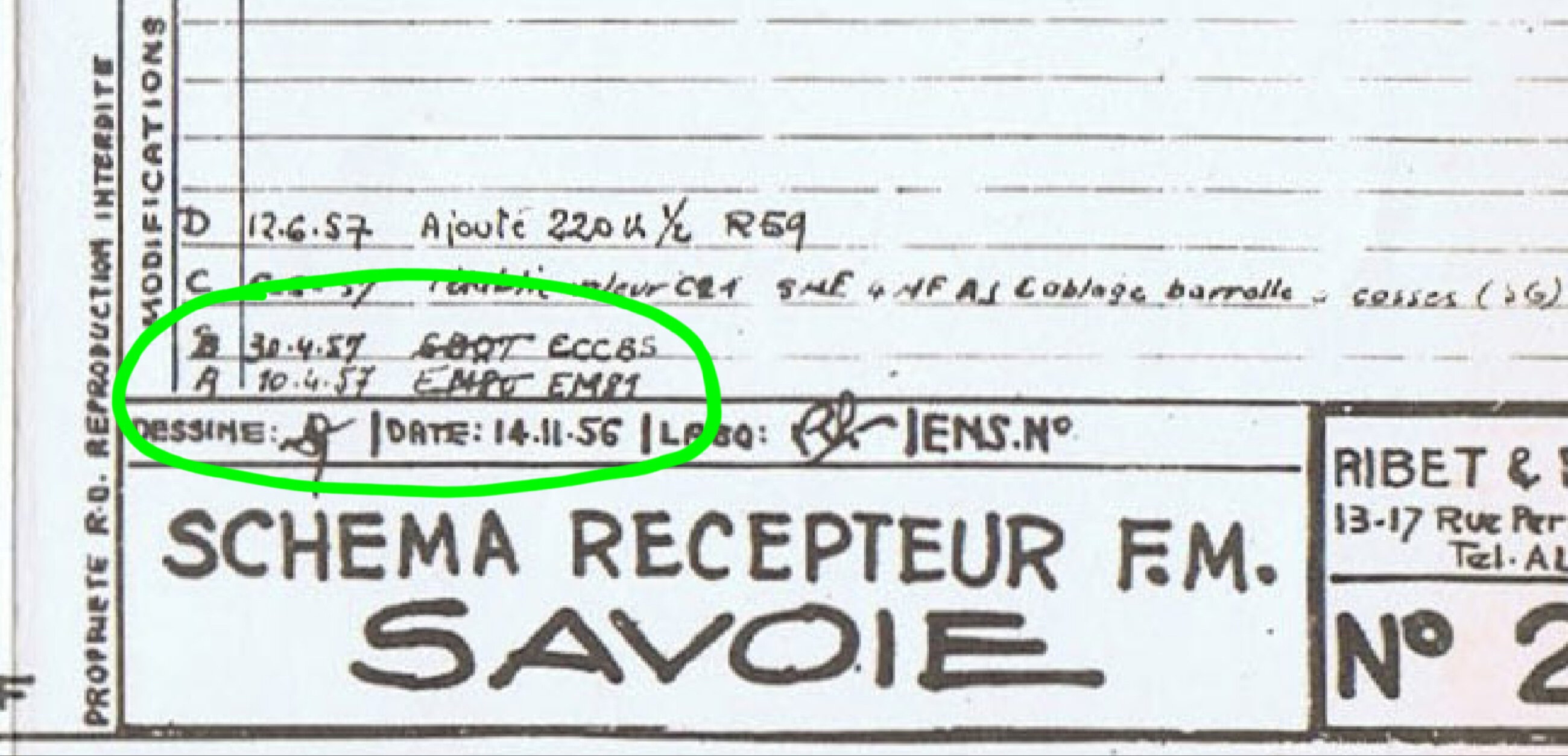

Oui, il était courant de changer de jeux de lampes entre deux versions
Oui on le voit dans le schéma daté du 14 novembre 1956, des modifications de type de lampes intervenues en avril 1957 :
6BQ7 devient ECC85 et EM80 devient EM81.

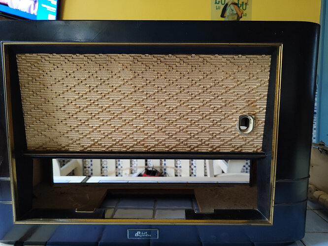

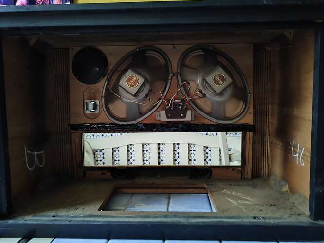

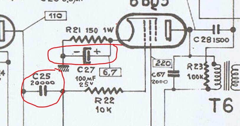

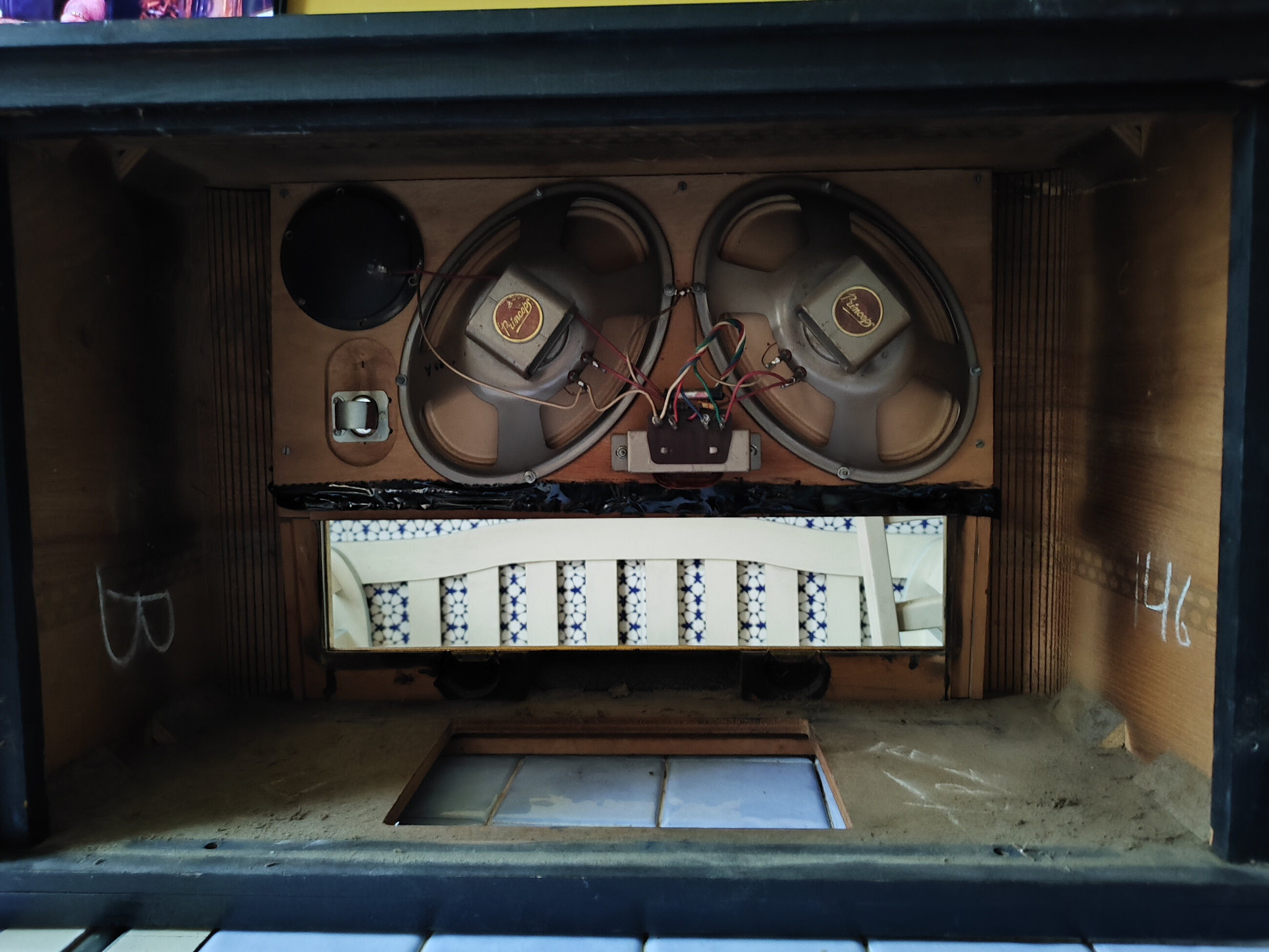

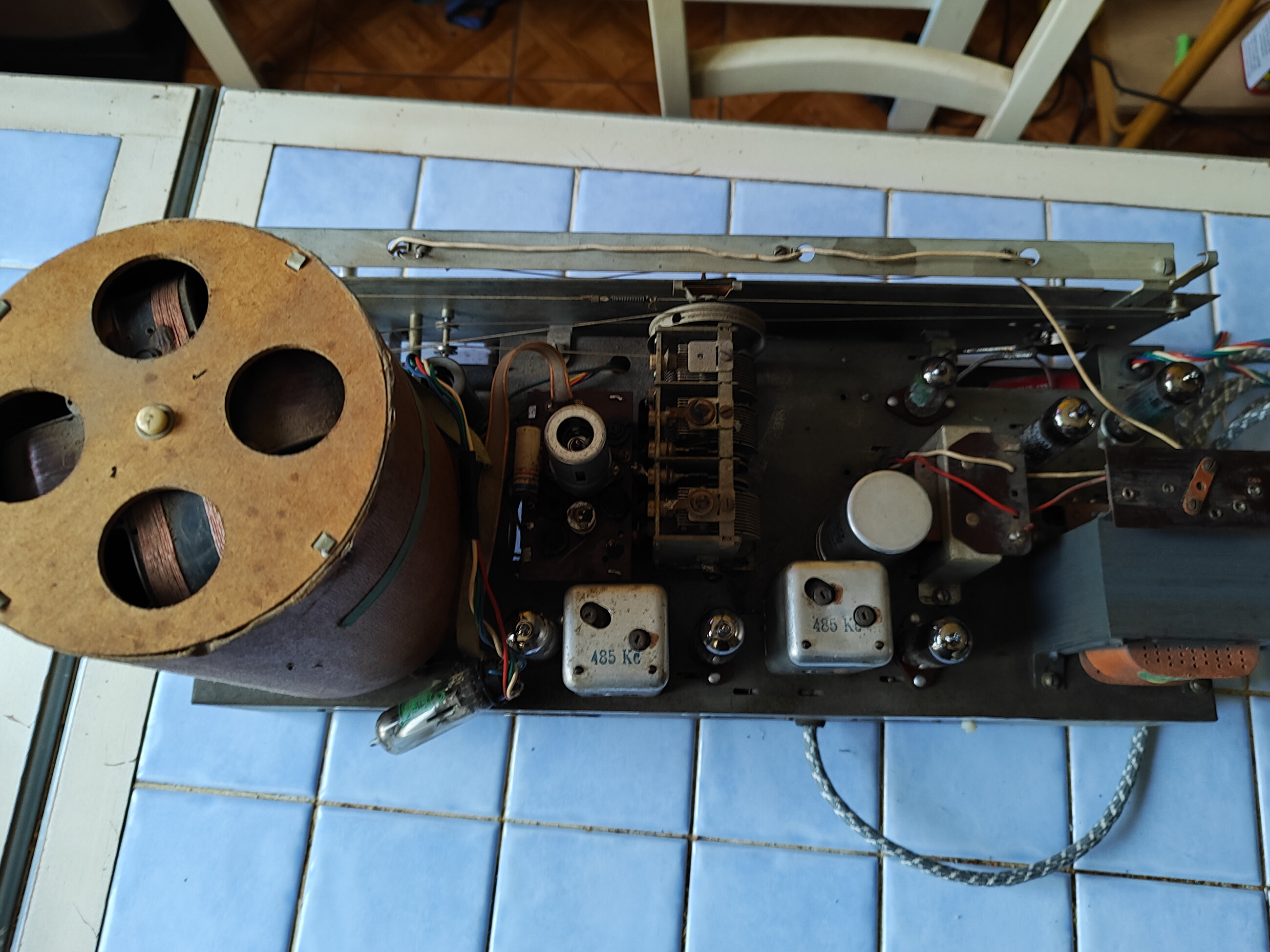

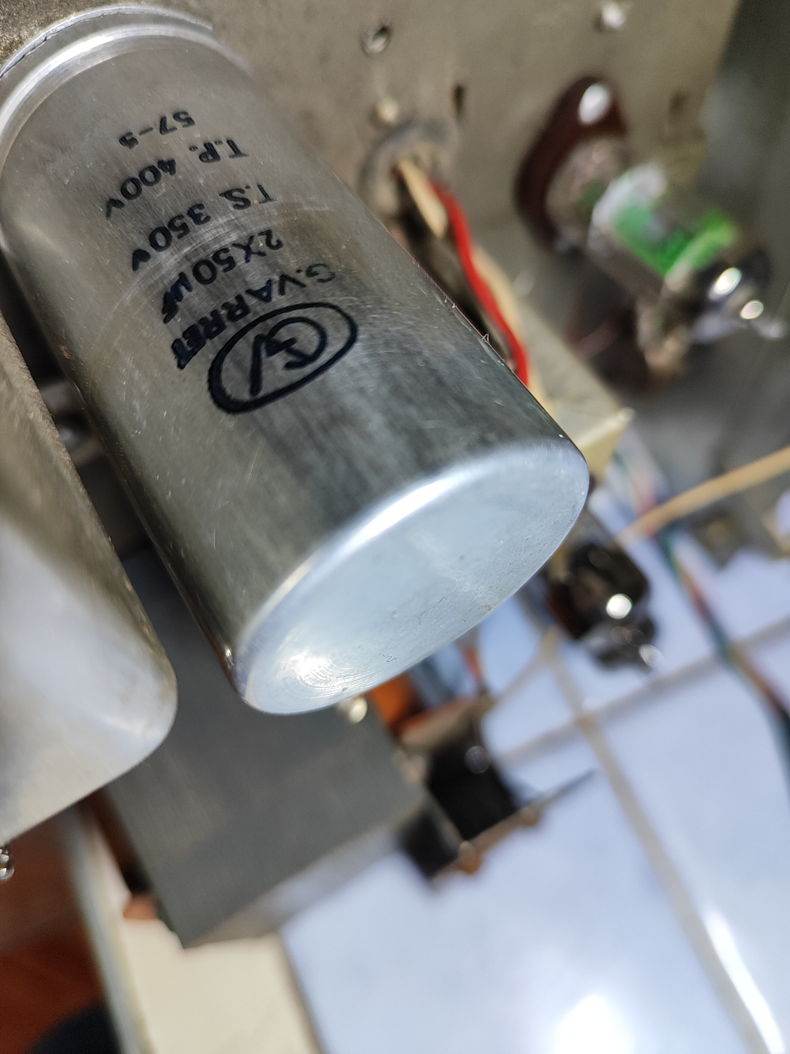

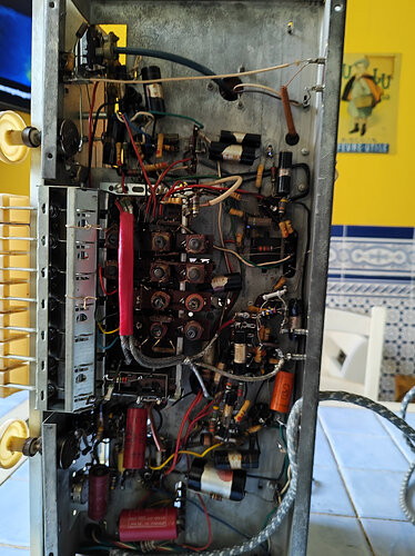

Bonjour,je vous passe les photos du poste Ribet-Desjardins,Le modèle pour moi inconnu ,la vitre est cassée,et j’ai un problème sur le branchement de la masse du condensateur que j’ai reconstruit le 2 X 50uf 450 V ,je ne sais pas ou brancher la masse du condo
@Galileo57 Bonjour,
Merci pour les photos complémentaires, je pense qu’on est bien sur un modèle Savoie avec ses 3 H-P, clavier 7 touches et 9 lampes. Avec le N° de série Michel @Guigon_Michel pourra nous affiner la recherche.
Pour les condensateurs, indiquez leur désignation sur le schéma C(xx). Michel qui possède cet appareil pourra vous répondre précisément. :hugs:
Description d’après Le Haut-Parleur N° HS 1er octobre 1956 Salon Radio Télévision Base Doc GL qui correspond à la première version. Je l’ai rajouté à la fiche de Raymond.
Le votre doit être un modèle 57/58 :hugs:

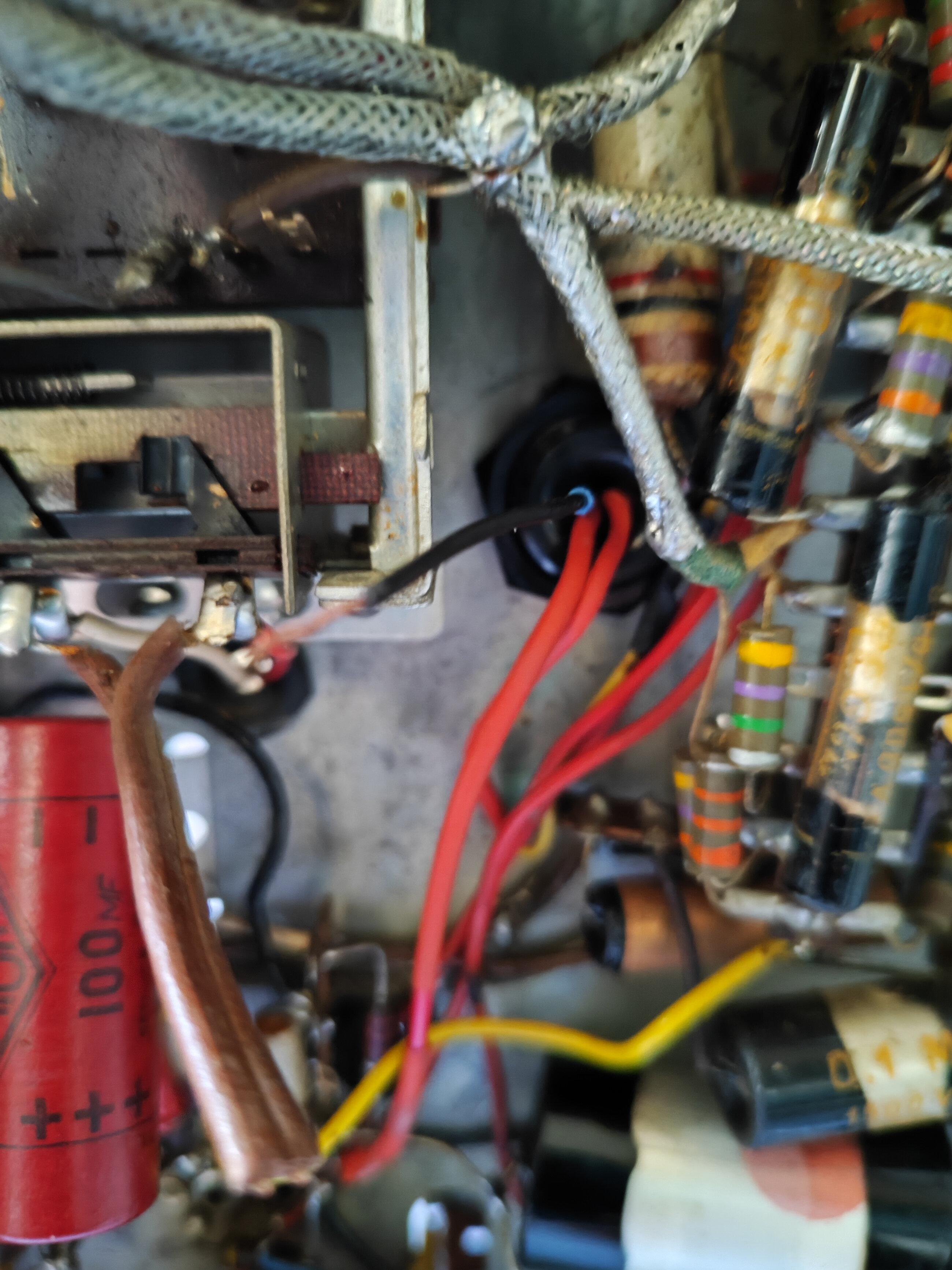

Merci énormément, effectivement, c’est bien ce modèle, pour la capa double, j’ai encapsulé deux condensateurs 47uf 450 v masse commune, à mon avis, ce serait C43-C53, pensez-vous que c’est bien cela ,masse au châssis ?
avec un bonne photo ce serait encore mieux
Donc ,j’ai ouvert délicatement et y es placé deux condensateurs 47uf 450 V masse commune ,le poste au départ fonctionne bien sauf ronflement.
verifier ou remplacer
verification par la mesure / masse de la tension cathode ( 6.7V) et de la tension grille 1 ( 0V)
