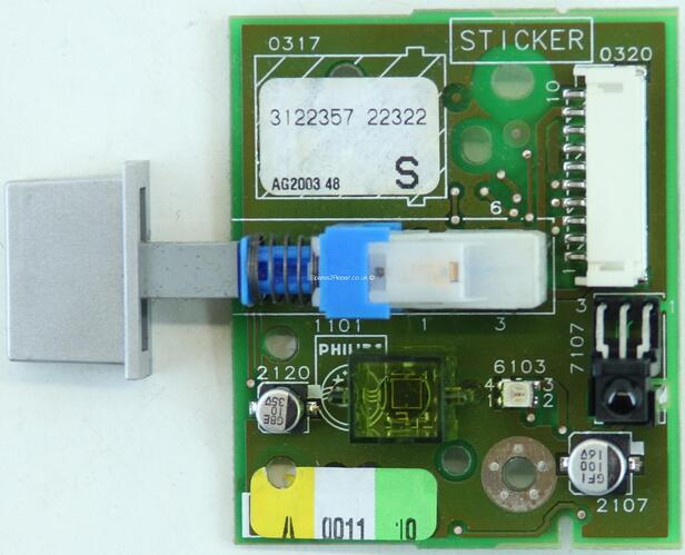

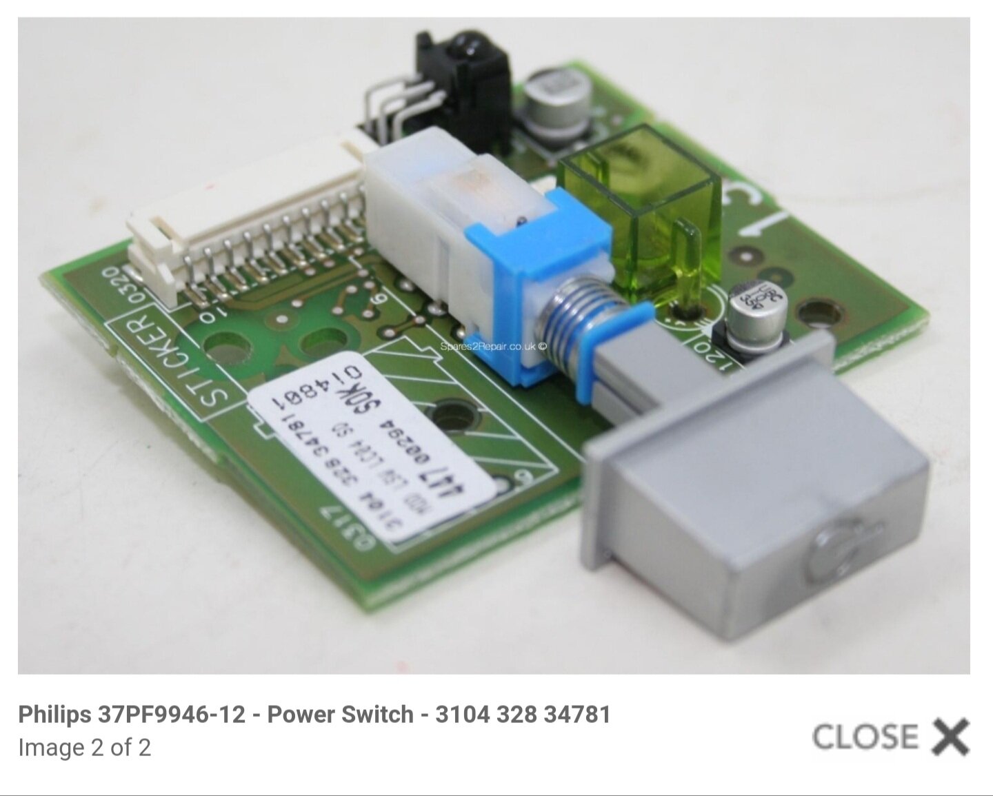

J’avais également trouvé cette photo, je ne sais pas si cela correspond également pour ce modèle :

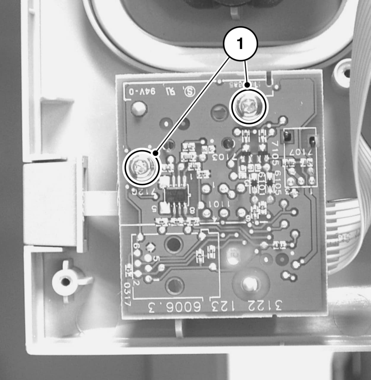

Sur le manuel de service on peut voir le circuit imprimé de l’interrupteur :

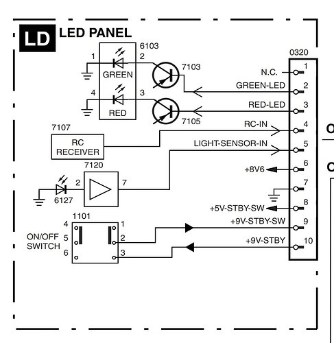

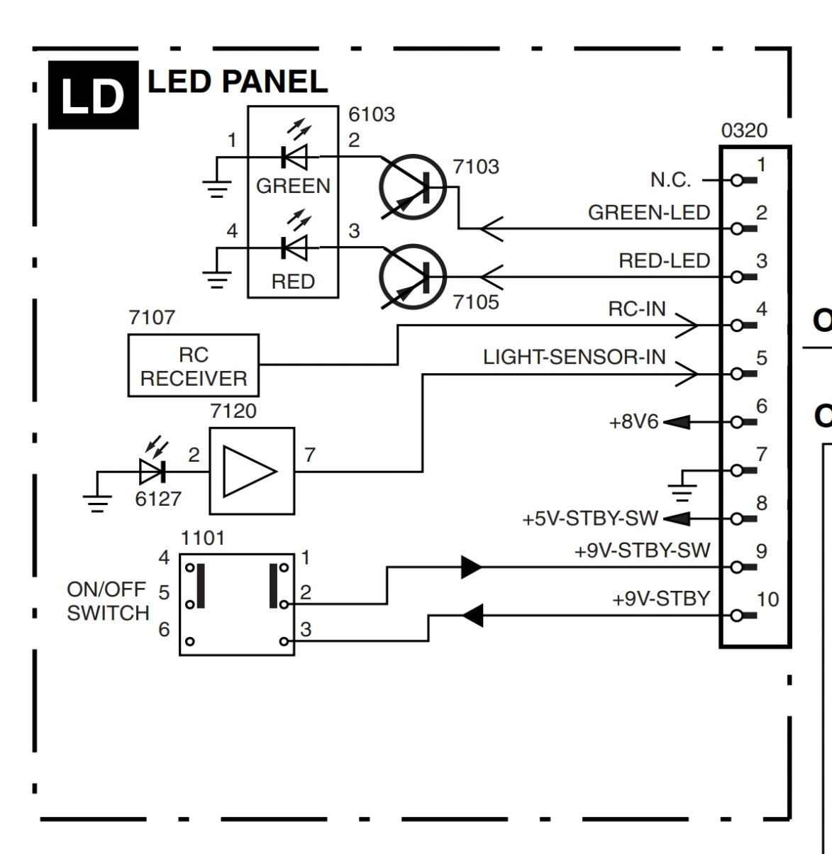

Et son schéma électrique :
Si le bouton est effectivement défectueux vous pouvez remplacer tout le petit circuit, on en trouve en vente, mais je ne peux vous garantir la compatibilité :

Merci pour toutes vos réponses. Il s’agit bien du modèle photo de Jeanmonod_Henri-Louis.
