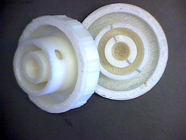

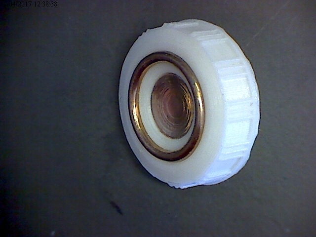

J’ai commandé ces reproductions de boutons imprimés en 3D :
http://vod.ebay.fr/vod/FetchOrderDetails?transid=2000585671016&itemid=262916334237&qu=1&ul_noapp=true
Je suis très satisfait du produit, l’impression est de très bonne qualité, il reste seulement la bague taraudée à fabriquer.

Effectivement à ce que l'on peut juger des photos, la présentation est parfaite, malheureusement le lien que vous avez posté est lié à votre commande eBay et vous seul pouvez l'ouvrir, il faudrait poster le lien de objet et non celui de la  commande pour que nous puissons l'ouvrir, merci.

J'ai une imprimante 3D (Reprap Ormerod2) avec laquelle j'ai imprimé des pavillons pour HP, entre autres.
Le plus difficile est de créer le dessin 3D.

Intéressant en effet, et à surveiller. Je trouve que cette technologie, du moins la version grand public, a encore beaucoup de progrès à faire. Le 2e lien par exemple montre des exécutions vraiment très moches ! Les autres sont assez réussies. Ce n'est peut-être pas la même catégorie de matériel qui a été utilisé...
Beaucoup de paramètres doivent être maîtrisés pour obtenir une impression de qualité.
À commencer par la précision de la machine, la régulation de température de l'extrudeur, et la qualité du filament qui dépend fortement de sa provenance.
Ne pas oublier que le filament est extrêmement sensible à l'humidité, qu'il absorbe s'il n'est pas stocké au sec.
Il faut aussi savoir que l'impression se fait par couches et que le profil latéral est forcément arrondi, donc il est impossible d'obtenir une surface verticale lisse.
Toutefois, avec des couches peu épaisses, on peut obtenir un bel aspect et il existe un produit chimique qui permet le lissage (je n'ai pas essayé).
