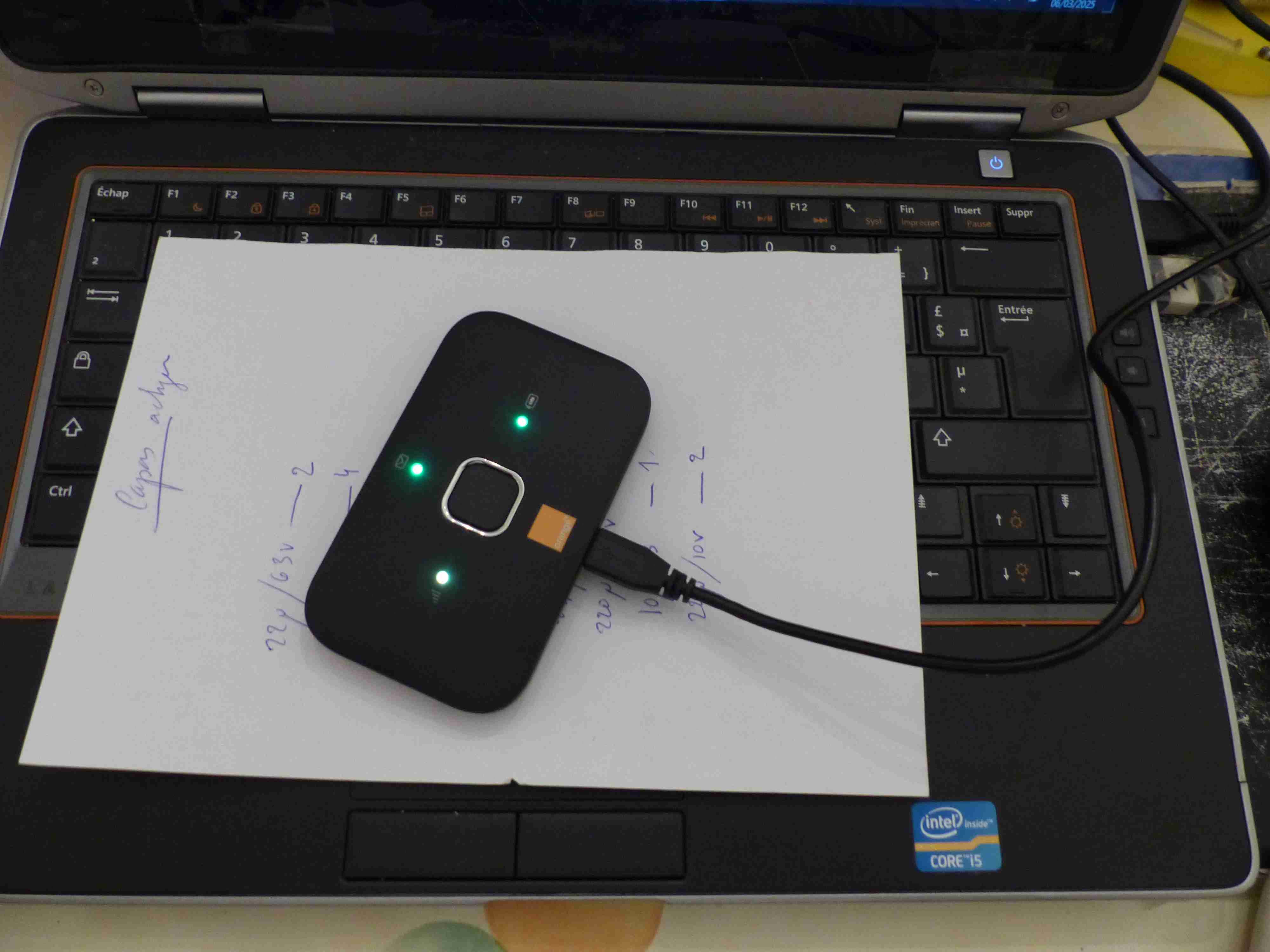

Pas de box . Voici l’ airbox .
Ha oui c’est un systeme qui communique par 4G ou 5G
donc ta vitesse de chargement est directement tributaire du Hub qui te dessert
c’est un systeme de debit partagé, plus il y a d’utilisateurs simultanés plus le debit est lent
il se peut que si le download est trop lent le serveur te jette par time out ( on ne maitrise pas ce parametre )
Oui, c’est très très irrégulier .
