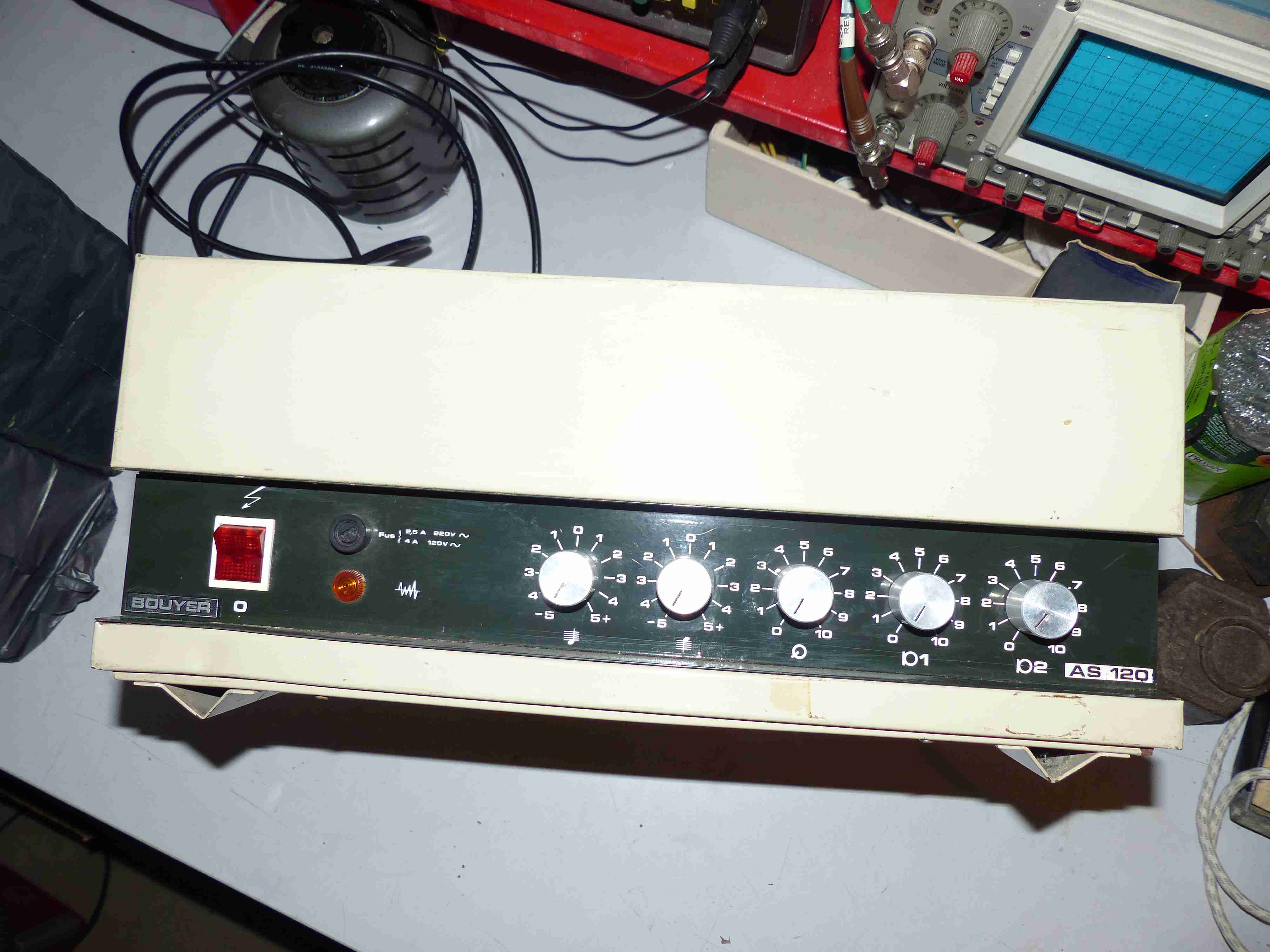

Bouyer AS 120

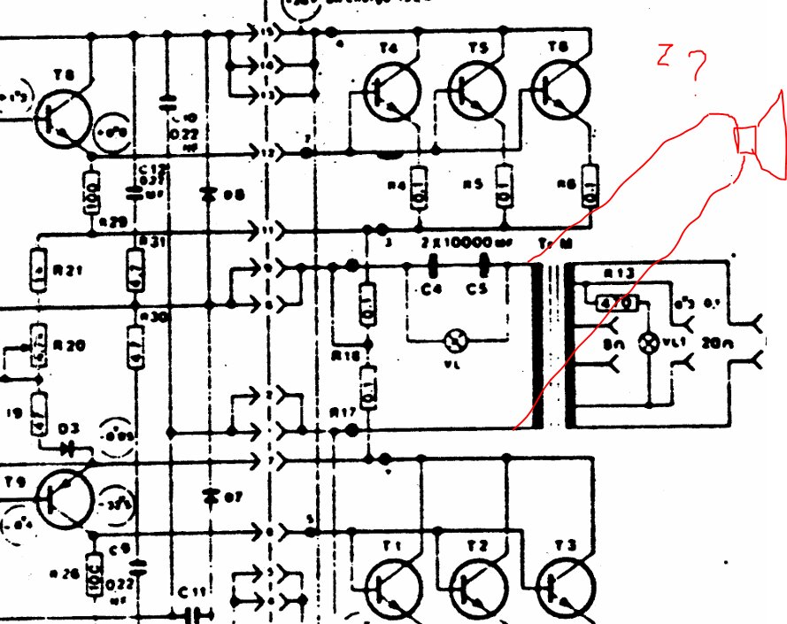

Je recherche le schéma de cet ampli.

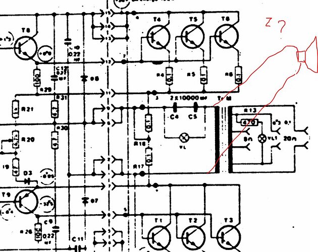

Je souhaite mesurer ces performances avec et sans transfo de sortie .
Y a t-il à première vue un risque à le charger de 8 ohms (sans transfo)?

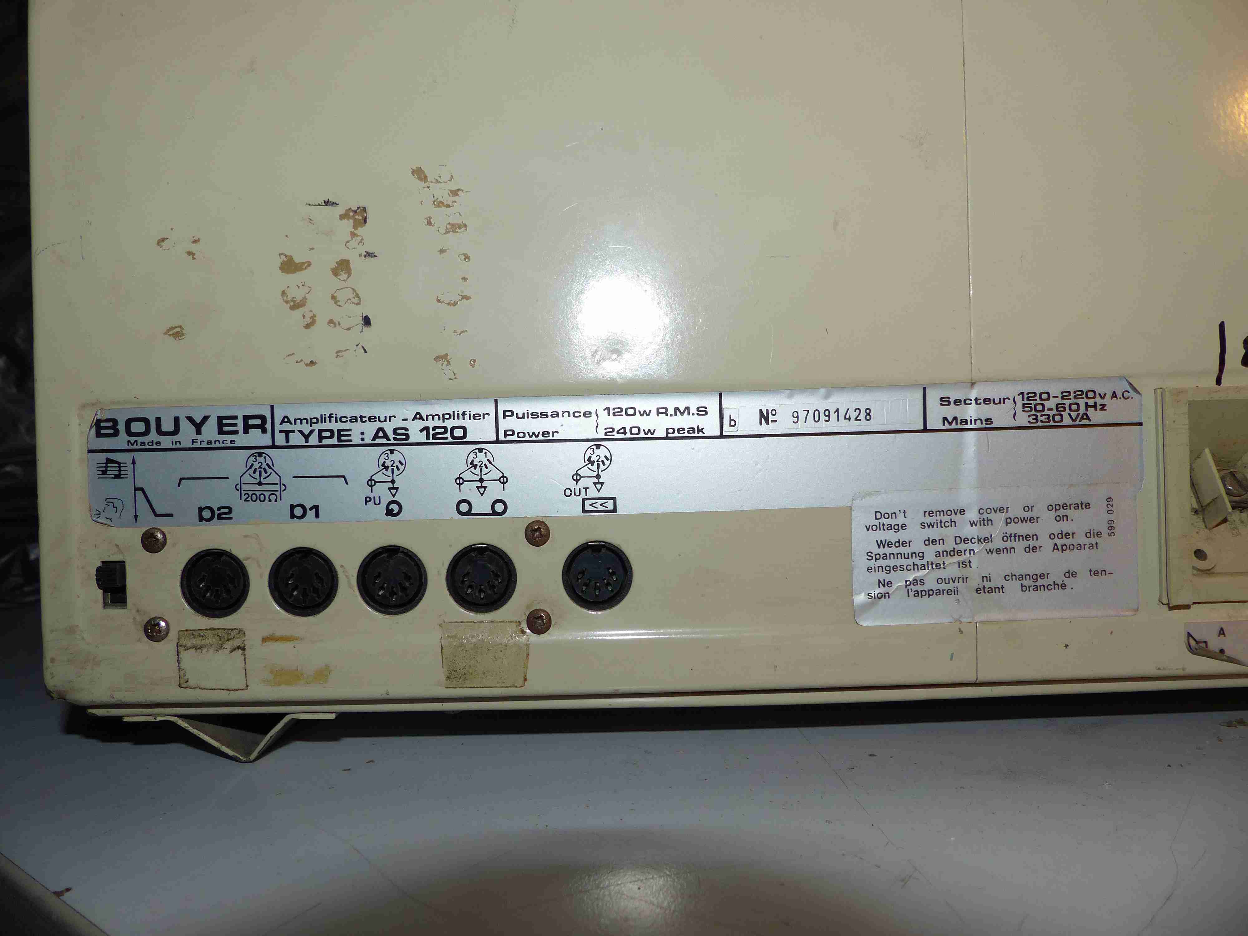

D’apres la doc il sort comme sur la majorite des amplis de sonorisation sur un ligne 100V ou sur une impedance de 20ohms ou sur 8 ohms
mais 8 ohms 120W ce qui fait un courant de presque 4 amperes
faut un HP qui ait le coeur solide ou faire un groupement de plusieurs HP
Le but n 'est pas de l 'utiliser à fond mais de voir si la bande passante est altérée ou non par le transfo (dans la mesure où je ne vais pas sonoriser la ville)
de toute les façons il ne semble pas du tout prevu pour fonctionner sans transfo de sortie
en plus aucune idée de son impedance de sortie sans transfo
Voila donc le problème , donc prudence .
