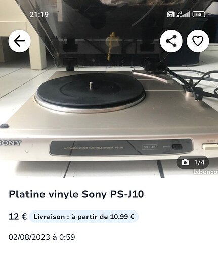

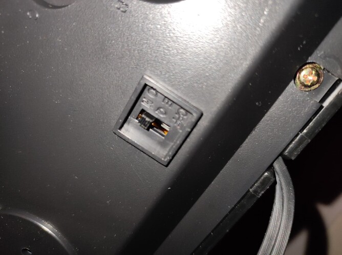

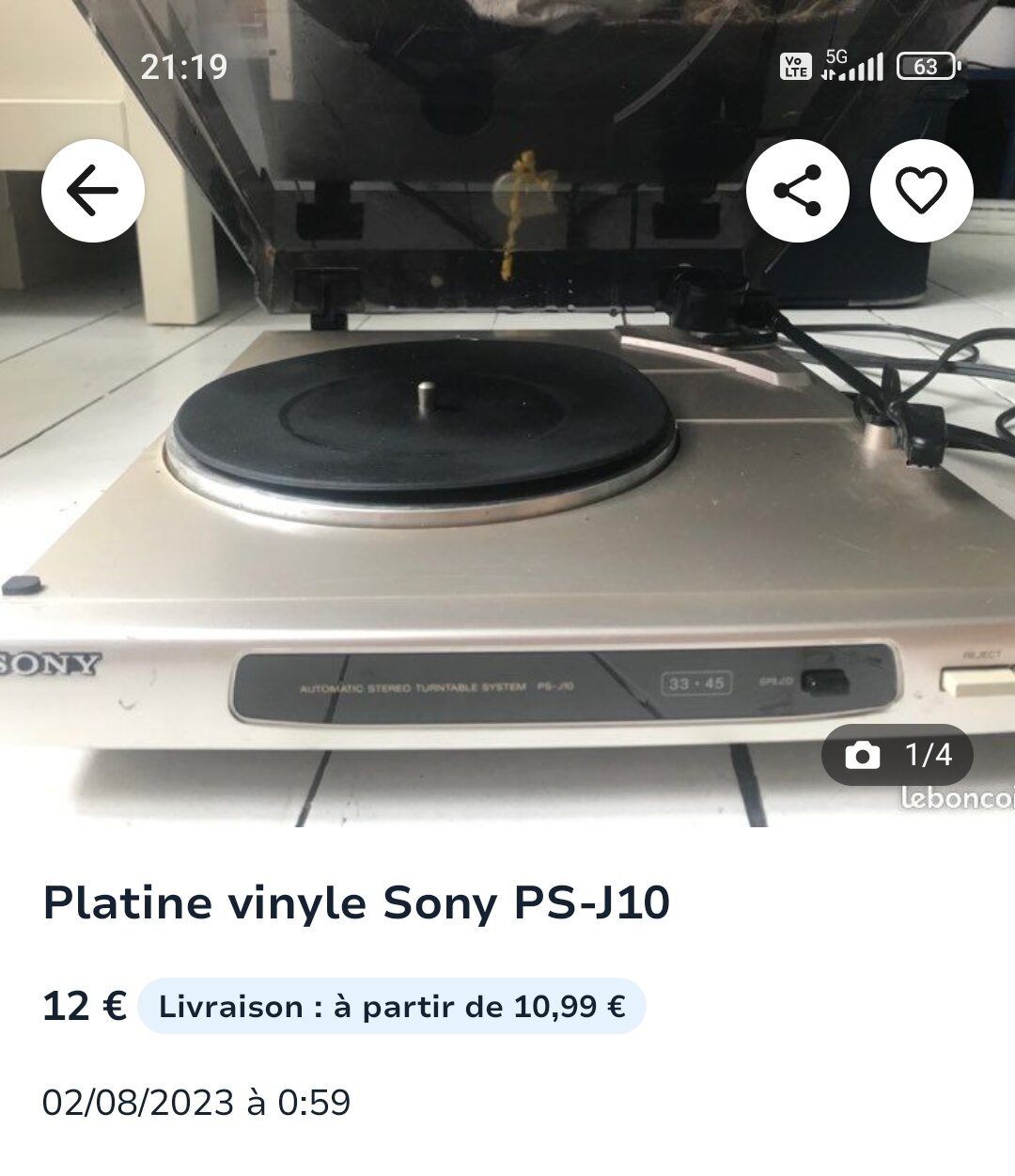

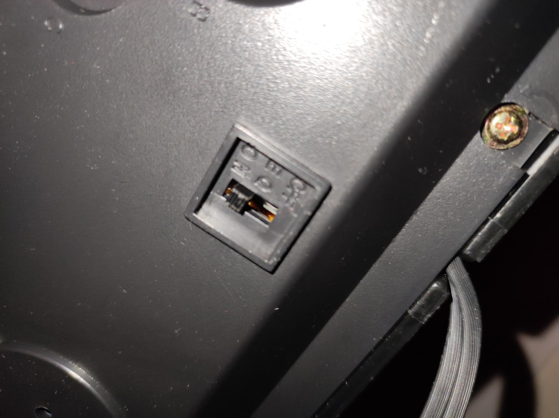

Certaines petites platines comme la Sony PS-J10 possèdent un préampli RIAA avec un petit interrupteur situé sous la platine nommé EQ, on/off.
Regardez voir, peut-être que…
Sinon on trouve cette platine pour quelques euros, avec une cellule magnetique bien sûr, et de bonne qualité sonore.

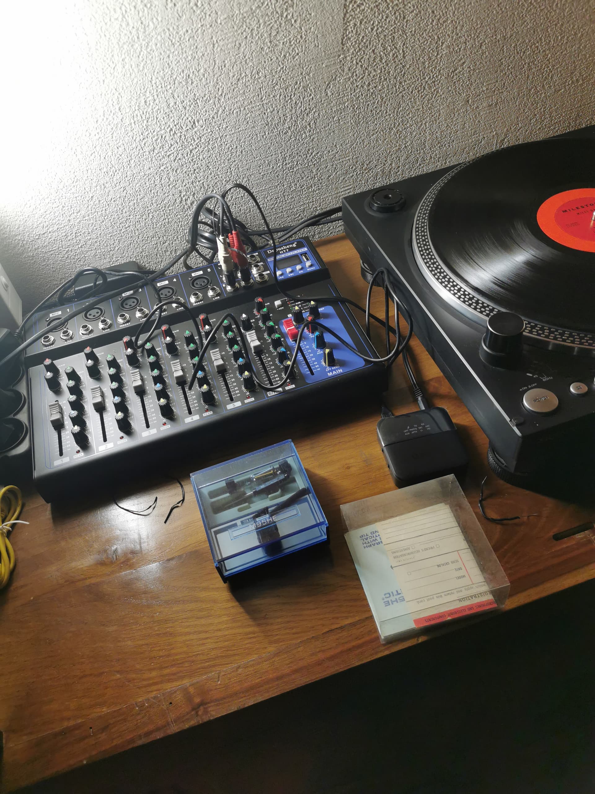

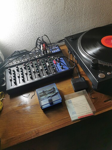

Bluetooth pour communiquer avec un meuble Ribet-Desjardins Mozart 3 dont la platine Dual 1009 est HS.
La table de mixage émetteur Bluetooth permet d’envoyer le signal de la platine vers plusieurs système dont un caisson JBL pour le retour.

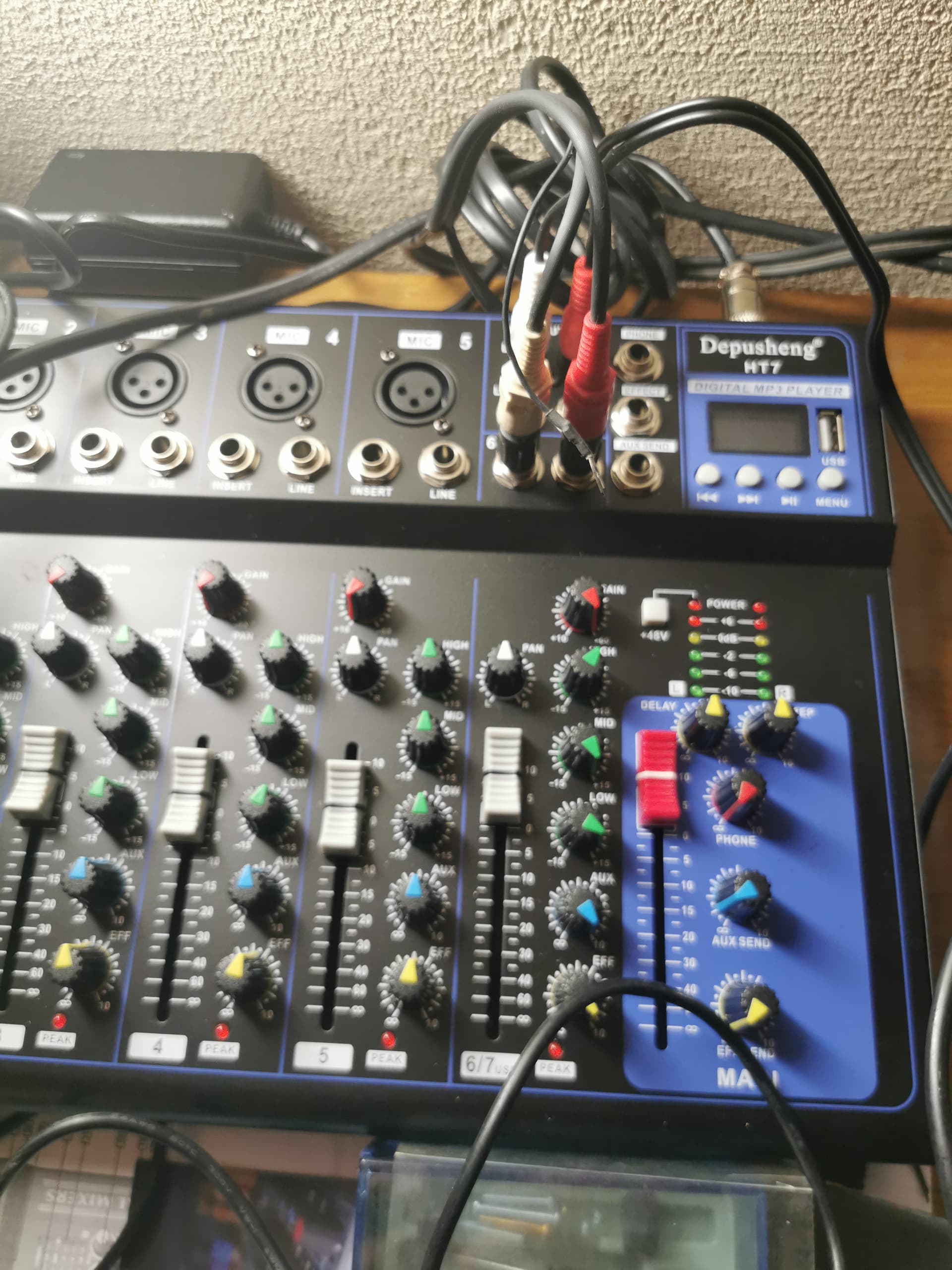

@anon8114931 j’espère aussi. Les câbles font 30cm maxi de longueur. Le plus de la table de mixage c’est l’égaliseur permettant de filtrer les fréquences parasites.
Elle est un peu compliquée à paramétrer mais pour 60€ rien à dire d’autant que je peux l’utiliser pour le mixage des entrées d’un petit orchestre. Il existe des tables moins chères avec 3 entrées et égaliseur de 20Hz à 20kHz.

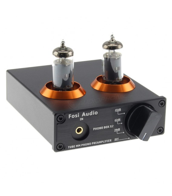

Ce petit préampli phono avec sortie ligne et 3 sensibilités, fait un tabac sur les forums audiophiles.
Il est surprenant de musicalités, pour cellule à aimant mobile seulement.
cdt,
Gérard

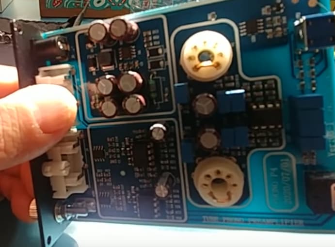

Et l’avantage de cet ampli à tubes est de pouvoir l’utiliser sans tubes… :rofl:
Les tubes ne sont que décoratifs ?
:roll_eyes:
Cela semble le cas.
