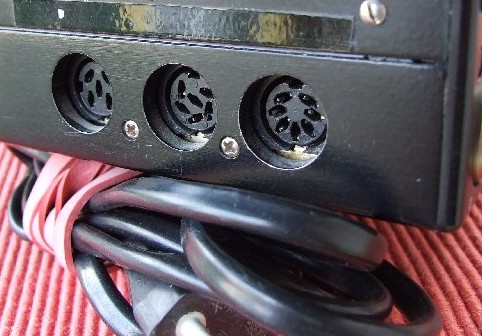

ma chaine SABA

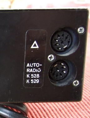

S’il n’y avait que des DIN 3 ou 5 broches, ce serait trop simple ! :confused:
ce que vient de montrer jackoe illustre un problème assez évident, que je voulais expliquer avant … En l’occurence, la grande diversité de ces types de fiches (il en existe non pas une sorte, ni deux sortes …mais une douzaine)
Et les brochages différents et non standards , même pour une fiche d’un aspect semblable et avec le même nombre de poles ! (en 5 broches , on peut trouver des écartement différents , 180 ou 240 ° … et des positions différentes des signaux d’entrée G et D !)
de ce fait, quand bien même un arrive à trouver un cordon DIN -RCA (ou DIN -autre chose) on n’est jamais sur d’avoir le bon … Et souvent, soit ça ne se branche pas, soit ça se branche mais ne « marche pas » ! (bref, les cordons DIN , c’est loin d’ être « plug-and-play » !)
