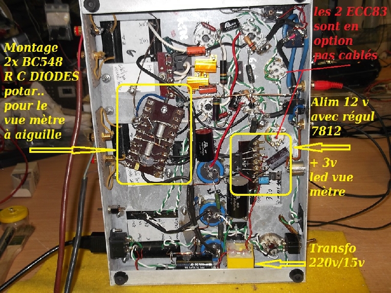

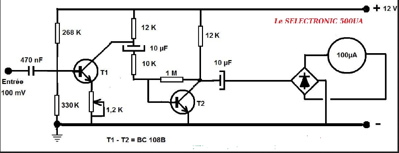

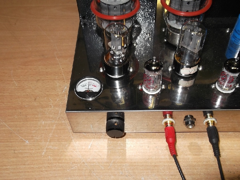

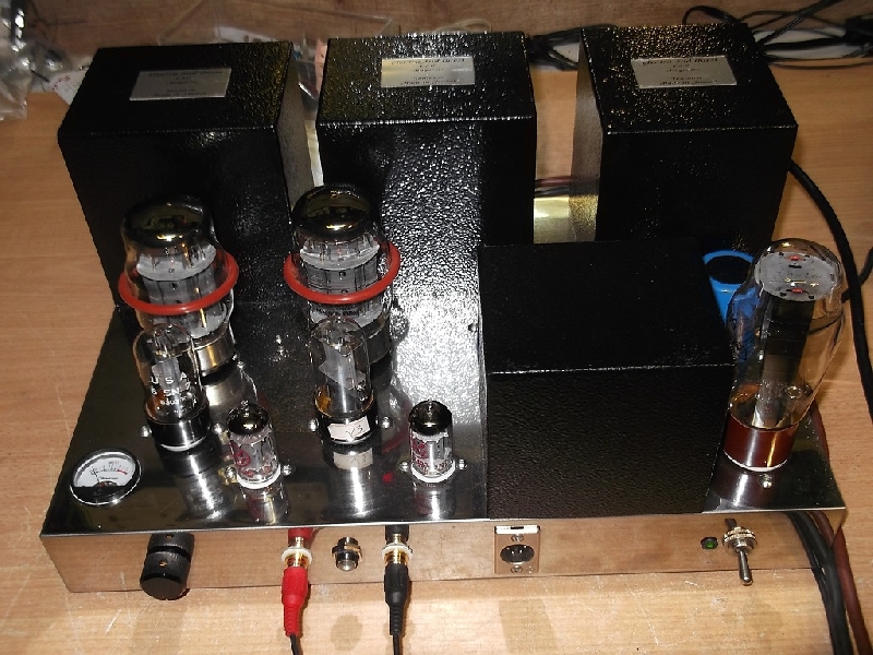

Bonjour ,j ais fait ce montage à deux transistors pour mettre un vue mètre à aiguille sur un ampli "maison"à lampes.
Le résultat et pas terrible,à niveau constant ok avec le réglage du potar,mais si on baisse ou augmente le volume soit par le potar ampli ou niveau lecteur cd,c est nul…
Bien sur ce vue mètre et pas bien utile c est pour faire “jolie!”
Si vous connaissez une autre bidouille merci d avance. .je me suis branché sur une sortie HP.
Il faut monter un chimique de 10 à 100µF en parallèle sur le cadre du galva...
Merci Pierrot pour ta réponse rapide,et oui ta raison sa me revient mtn ,un chimique sa amortie les pik de l aiguille.
encore merci.

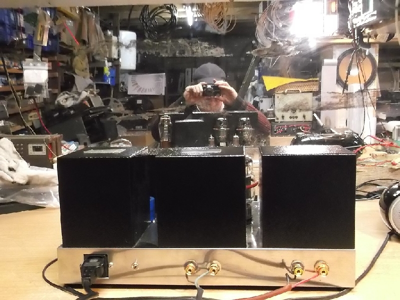

Salut Nico,"la reléve c est bien.va voir le lien ci dessusj ai monté deux amplis2x 6SN7 ..KT88}.avec des bons transfos..
    la KT88 peut monter 20..30..40watts suivant les tensions.polars..
la je me suis contenté de euh!!!sa doit faire 2x10watts max.. en classe A {polar -11v}mais c est des vrais watts {rms}le but c est pas la puissance c est la qualité sonore,j envoie sa sur mes deux grosses gamellesenceintes}tu reste pas dans l atelierSourirelol.
