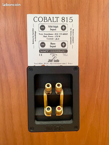

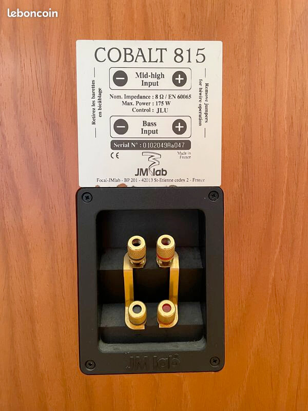

Bon, cela n’est pas tant du vintage (du moins, pas encore!) mais j’ai une rapide question en ce qui concerne le branchement des colonnes JMLab Chorus 815, récupérés de mon père.
Voici la connexion à l’arrière, mais j’ai qu’un jumper sur les deux, par côté.
Je me demande à quoi servent t-ils, enfin, pourquoi il n’en reste qu’un? Sinon, je remplace par un fil, mais à voir si cela est nécessaire.
Du coup, actuellement, la connexion se fait sur la ligne ‹ Bass ›, et étant donné qu’il n’y a qu’un jumper, j’imagine qu’il est caduc.
Enfin, des tweeters ayant déjà été bousillés sur un précédent ampli Pioneer (visiblement, l’association n’était pas top), qu’en pensez-vous du couple JM Lab/ Marantz DC550 (fraichement acquis pour 90e?
Si ça peut éviter de les bousiller de nouveau…
Je vous remercie!
Il faut les 2.
Ils servent à ouvrir le circuit entre le haut parleur de grave et les haut parleurs d’aigu et de médium.
Cela permet de faire de la bi-amplification. un ampli pour les bornes du haut et un ampli pour les bornes du bas.
Cordialement
Ah, c’est donc pour ça, merci pour ce complément d’info intéressant!
J’ai moi aussi un duo Marantz/JMlab qui fonctionne très bien.
Pour les borniers, avec un seul amplificateur il faut que le fil soit connecté aux deux bornes verticales simultanément, sinon vous n’aurez que le grave ou le médium-aigus. L’autre jumper est certainement tombé (puis perdu?), lorsqu’on devisse les 2 en même temps ils ont tendances à partir tout seul.
Pour les tweeters cette série est assez courante!
