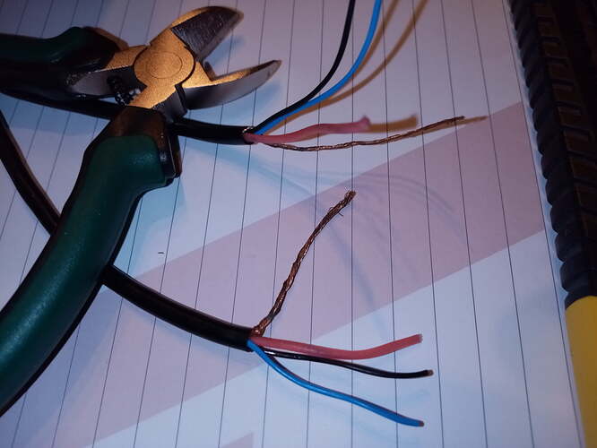

Bonjour a tous,
Je souhaite connecter ce micro:
Mais les fils ont été coupés :
Au multimetre je trouve 20 ohms entre le bleu et le noir,
Mais les autres ??? a quoi servent ils ?

Oups mal vu la photo, il y aun cable par micro donc ce doit être du symétrique signal entre rouge et bleu et noir masse, du moins ce serait assez logique.
Hélas non,
Pas si simple, c’est un micro stéréo, donc deux micros, et deux câbles, comme sur la photo !
Donc un beau plat de nouilles !

Les câbles ont été coupés, et même au verso de la notice je ne pense pas que les couleurs de fils soient indiquées !

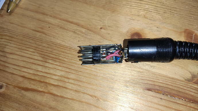

Bonsoir, les 2 cables aboutissent à une seule prise DIN 5 broches :
Vu côté cablage : les 2 rouges sur les 2 picots à g, les 2 noires à droite, les 2 bleues sur le picot central, les 2 tresses de masse au corps de la prise.
Cordialement, Marc

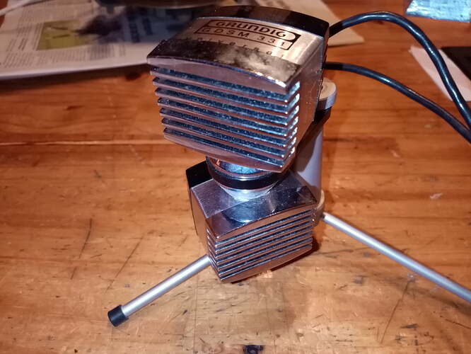

Ah vu! Sur la notice il y a deux impédances de sorties. 11k ou 200 ohms.
Pour une utilisation standard c’est plutôt 200ohms, donc canal 1 entre 3 et 2 et canal 2 entre 5 et 2, donc entre rouge et bleu.
Au multimètre, 1.6KOhms sur les rouges et 21Ohms sur les noires.
Sur un GDSM 331 qui fonctionne à merveille - bien que n’ayant pas servi en reportage pro depuis plus de 20 ans …
