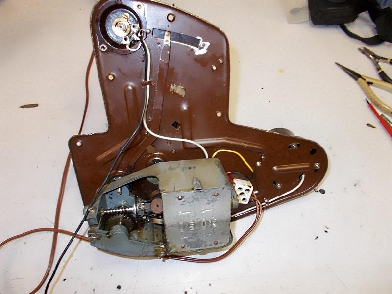

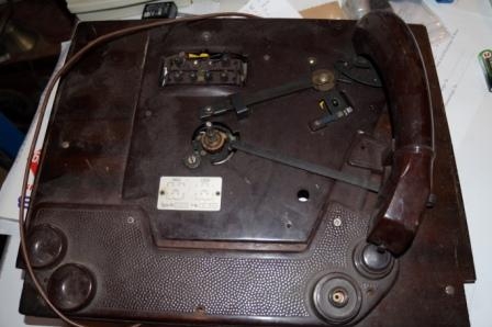

Bonjour , je voudrais rebrancher une vieille platine de tourne disque en PU ,jai recablé le moteur qui tourne bien ,du bloc alim part l’alim de l’ampoule , mais c’est plutôt au niveau du bras il sort deux fils entouré par un blindage raccordé a la masse sur le bloc alim , les 2 autres vont a une résistance variable mais comment cabler avec la sortie pu qui n’y est plus.Savez vous ou on peu trouver une pointe de lecture pour cet appareil? merci

Les 2 fils sous blindage sont à connecter à l' entrée PU d' un poste de radio....entrée présente sur la plupart des radios à lampes...

Cette platine en bakélite est typique des années 1940.

Ce potentiomètre ne peut en aucun cas servir à la régulation de la vitesse du moteur qui est un moteur synchrone dont la vitesse est tributaire de la fréquence du secteur. Le réglage de vitesse (s'il y en a un) se fait en faisant varier le rapport des poulies ou galets.
Par contre, ce potar doit être monté de façon à pouvoir régler la tension du signal envoyé sur l'entrée PU.

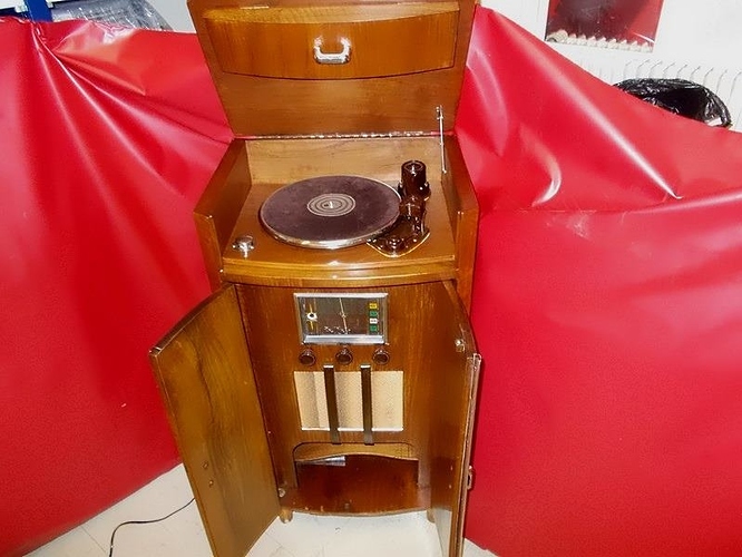

ayant remis en état un meuble dont la platine ressemble fortement à la votre :http://www.tsf-et-radio.com/forum/index.php?topic=1407.0,

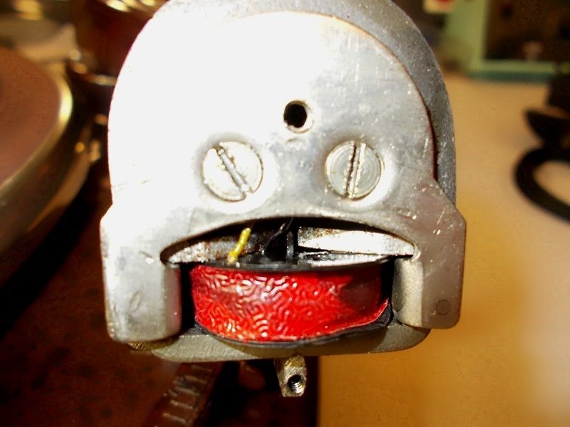

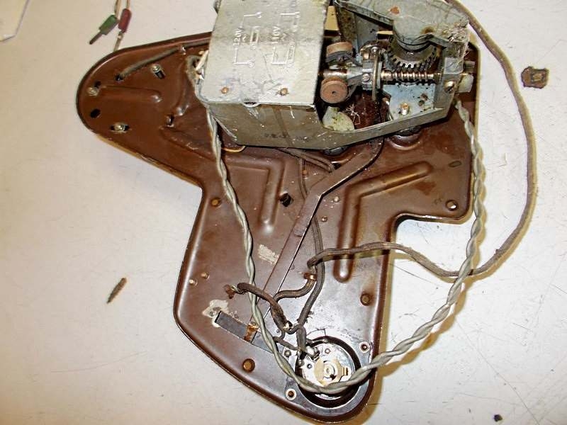

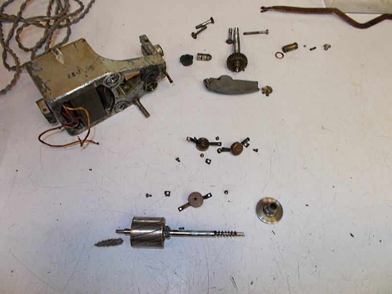

je confirme que le potentiomètre est bien monté dans la ligne b.f. ceci étant prévu pour les postes ou chassis qui possédaient une entrée pick up dont le volume sonore n’est pas réglable … le moteur lui , possède un régulateur avec masselotes comme ceux montés .sur les phonos et est prévu pour la lecture des 78 t , le plus délicat comme il a été dit , ce sera de remettre en état la tete de lecture dont les caoutchoucs sont surement cuits mais avec un peu de patience on y arrive : il suffit de trouver un bout de caoutchouc assez tendre si je puis dire afin de refaire la pièce cuite pour que les vibrations provenants de l’aiguille en lecture ne soient pas atténuées ( voir supprimées par le corps de la tete ) et de bien recentrer le support de l’aiguille afin de récupérer le plus de sensibilité / volume sonore , ah , j’oubliais ! : faites attention aux fils de la bobine qui sont très fins ! …ci joint quelques photos pour illustrer :

bonne restauration ,
Gilles .
