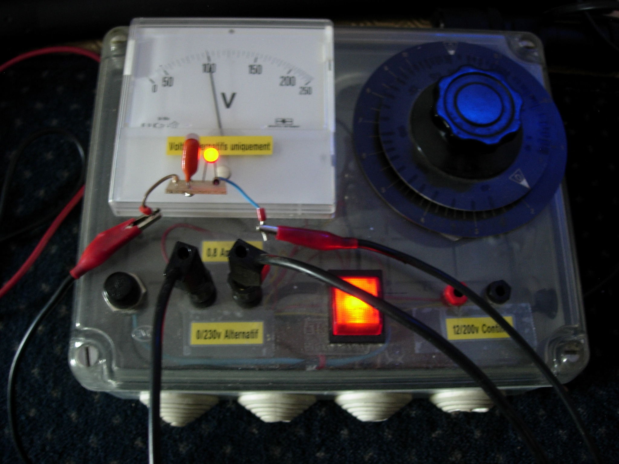

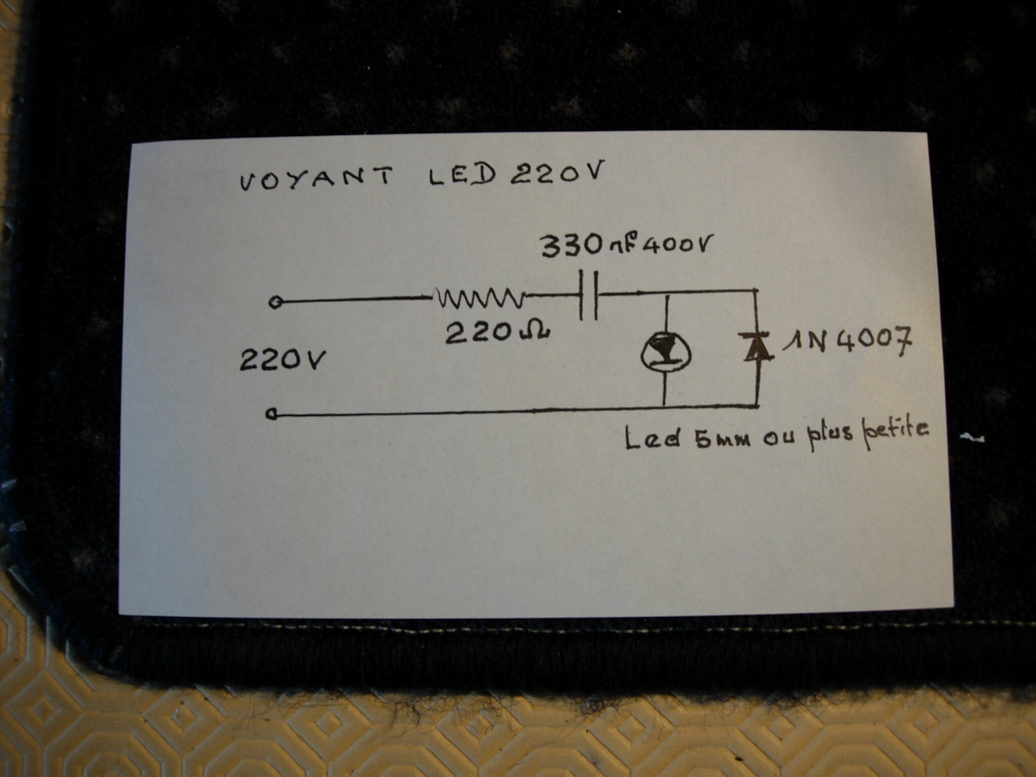

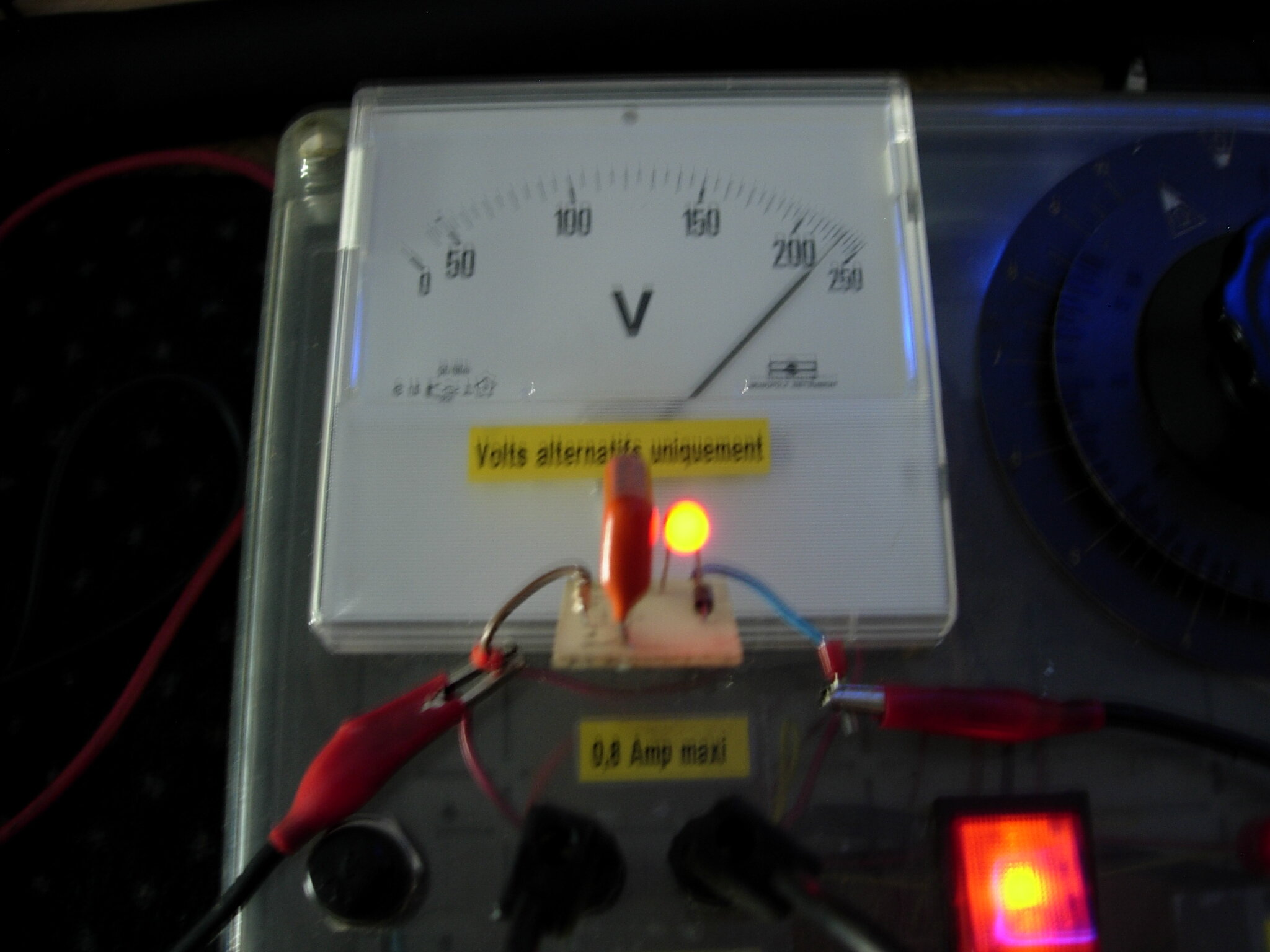

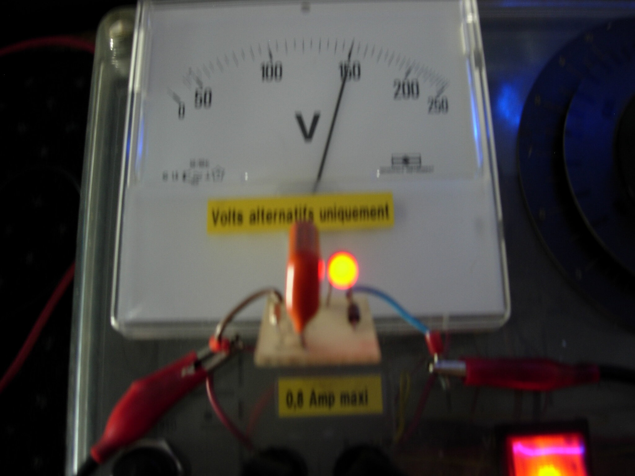

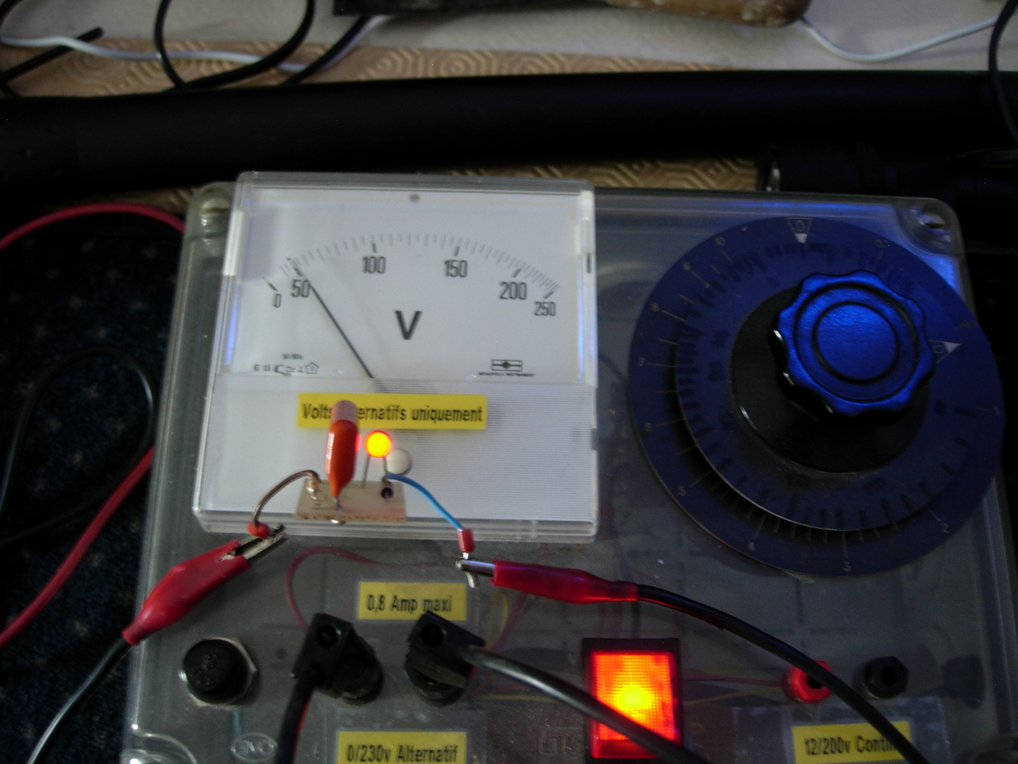

Voici un petit montage très simple de voyant LED, que j’emploie depuis plusieurs dizaines d’années, et qui m’a toujours donné satisfaction. Il est quelque fois nécessaire de jouer sur la valeur de la résistance pour adapter la luminosité. Je ne peux ajouter la photo du montage sous 50 volts, seuls 4 fichiers sont autorisés.
Rien ne t’empêche de faire un deuxième post avec la photo :wink:
Oui mais … votre voyant ne fonctionnera qu’en alternatif , ce qui n’est pas le but
Oui kiki37, tu as raison, mais j’avais d’autre priorité.
Voici donc la dernière vue, de la part du voisin du 44, anciennement du 36.

Très intéressant le montage avec un diac.
Je suis dans une période quantitative.
Dans le montage pour courant alternatif je mets une diode de quelques mégohms sur la capa. cela évite de recevoir des décharges en manipulant la prise secteur.
Pour des LED le courant est pratiquement proportionnel à la valeur de la capacité
sachant que l’impedance d’une capacite est z = 1 / C . 6,28 .f tous calculs faits ( sauf erreur)
on trouve 12nF par milliampère.
